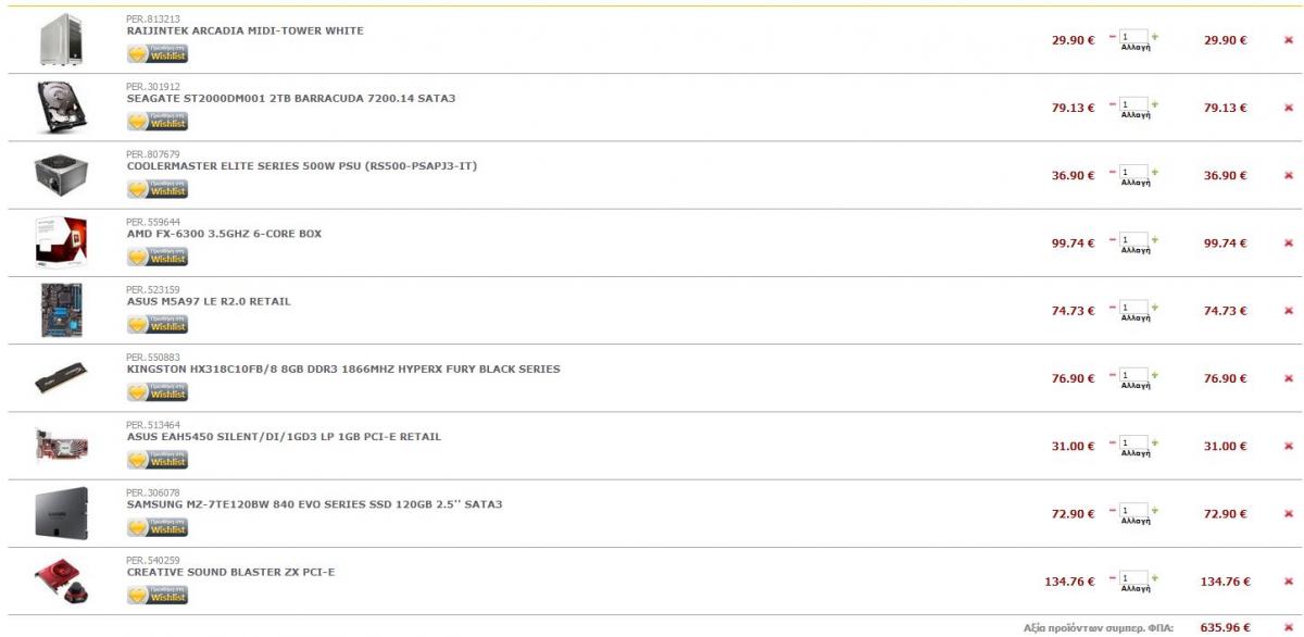

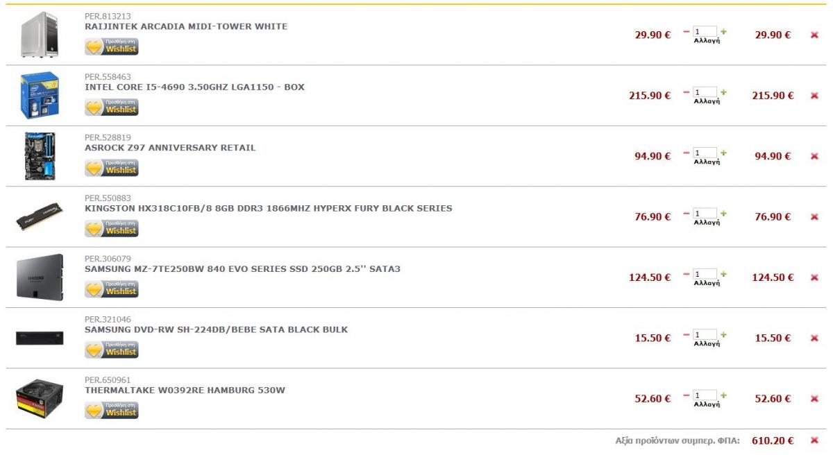

αυτο με τις αναβαθμισεις,  ειναι ενα θεματακι.  δεν θα εχεις και πολυ μελλον, οποια μητρικη και να βαλεις σημερα..! η AMD μαλλον, θα παει σε εντελως νεα πλατφορμα, και η Ιντελ θα βγαλει αλλη μια σειρα με λιφτινγκ...!!
παρε μια συνθεσουλα...
post-36990-0-95590200-1417017834_thumb.j
εναλλακτικα για να μειωσεις το μπατζετ και να χωρεσεις και  τον HDD
post-36990-0-22733800-1417018575_thumb.j

Με 600€ δε σε βλεπω να βαζεις μητρικη αναβαθμισιμη (κατα προτιμηση Ζ97) και i5. Προσπαθησα να κανω συνθεσεις με φτηνα κουτια,μνημες και τους πιο οικονομικους δισκους απο αυτα που ζητας, και αξιοπρεπες τροφοδοτικο συν καρτα ηχου (sb z) και βγαινεις στα 800€ (χωρις dvd,πληκτρολογιο-ποντικι και εξτρα fanακι για το φτηνο κατα τ'αλλα κουτακι +5€ ειναι αυτο). Καρτα σου εβαλα μια των 70€ που μπορεις να παιξεις και κατι ψιλα , αλλα μπορεις να παιξεις και με την onboard εφοσον δε σε νοιαζουν games οποτε -70 απο δω και αν βαλεις 120ssd και 1ΤΒ σκληρο εισαι στα μειον 55 περιπου €. Δλδ -125€ απο καρτα και σκληρους εισαι ηδη πανω απο το budget των 600€. Δε ξερω αν μπορεις να κανεις ανετα τη δουλεια σου με χαμηλοτερη καρτα ηχου απο αυτη , αλλα ολοι αυτοι προτεινουν. Καποιος που ξερει καλυτερα ας σε διαφωτισει.
Σκεφτηκα οτι ισως να μη χρειαζεσαι και τοσο i5 αλλα με εναν g3258 και μια αφτερμαρκετ ψυκτρα και με λιγο o/c να εισαι πολυ πιο κομπλε (αυτο θα σου βγει κοντα στο μπατζετ σου εαν αφαιρεσεις και ολα τα παραπανω που ειπα) . Αν τωρα το μπατζετ εχιε δυνατοτητα αυξησης και θες ντε και καλα i5 και ιντελ (καθως μπορεις να πας σε Fx8320 απο amd ) τοτε πρεπει να περιμενεις. ΑΥτα ειναι δικη μου γνωμη. Οποιος αλλος μπορει να σε βοηθησει καλυτερα, καλως :)
Φιλε cabdik , ξεχασες το βασικο. Καρτα ηχου.
 Κατα τα αλλα καλες οι συνθεσεις αλλα νομιζω οτι εφοσον επιθυμει μια αναβαθμιση, για ψυχολογικους λογους ειναι καλυτερο το Ζ97 και αν κοψει απο καπου ας ειναι απο τη χωρητικοτητα των δισκων τουλαχιστον για να μπορεσει να ειναι πιο κοντα στο μπατζετ του. Ομως το τονιζει οτι η καρτα ηχου ειναι βασικη προυποθεση και θελει cubase,fr.loops κ τετοια σχετικα. Νομιζω το μινιμουν ειναι η sb z εκτος και αν παει σε audigy με λιγοτερα.

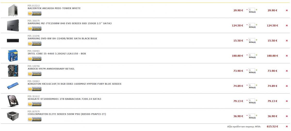

εχεις δικιο..!
αλλα, δυστυχως, ειναι δυσκολο να χωρεσεις και I5, και καλη καρτα ηχου, και SSD 256, και HDD 2ΤΒ, και... και... και...!!!!
θα κανω και μια εντελως εναλλακτικη συνθεση ΜΕ καρτα ηχου, αλλα χωρις τους περιορισμους που εθεσε ο TS...!!!
post-36990-0-42069800-1417020341_thumb.j
βεβαια εξαρταται και ΤΙ θες απο την καρτα ηχου, ωστε να μπει και η αναλογη..!  μπορει να μπει και μια
http://www.e-shop.gr/creative-sound-blaster-z-bulk-p-PER.540211
αν και απο οτι βλεπω στις απαιτησεις των προγραμματων (τουλαχιστον τα soundforge και cubase, που κοιταξα) δεν ειναι μεγαλες..!!

Στη δευτερη συνθεση του cabdiκ (απο το #5 ποστ) ..αλλαγη αυτο το πραμα με το ονομα elite με  ..http://www.pc1.gr/showitem.php?ID=200022877
Βαζεις αντι για 256αρη evo
http://www.skroutz.gr/s/3781990/Seagate-600-SSD-120GB-7mm.html
ή
http://www.skroutz.gr/s/5421122/OCZ-ARC-100-120GB-ARC100-25SAT3-120G.html
Bγαλε και την H97 ..και χωσε μια h81 απλα για να κουμπωσουν ο,τι αγορασεις...και θα εχεις 90€ διαθεσιμα να παρεις οτι καρτα ηχου σε βολεψει.
http://www.you.gr/proionta/pc-parts/exartimata-desktop-pc-anavathmisis/mitrikes-kartes/mitriki-asus-h81m-k
Αν παλι θες να διωξεις και τον i5 ..μπορεις να πας σε g3258 ..και να εχεις αλλα 120 στα ηδη 90€ για καρτα ηχου.Aπλα μη παρεις ψυκτρα.Αν πας και για ψυκτρα μεινει σε καποιον i3 καλυτερα.
(θα μπορουσες να κανεις oc τον g3258 στην h81 ..αλλα δεν εχει νοημα.Αν το εκανες με μαμα ψυκτρα..οκ..Τα 4G θεωρω τα εχει ανετα.)
