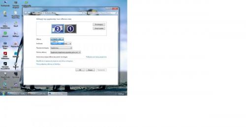

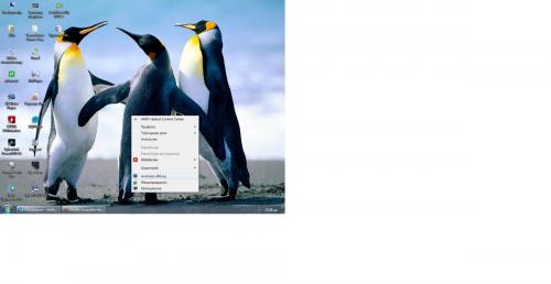

Worldwide Φεβρουάριος 16, 2015 #2 Φεβρουάριος 16, 2015 kalhmera !!! εχω ενα προβλημα με τον πυργο του υπολογιστη,ειδα οτι ξερετε πραγματα γενικα και θα ηθελα την βοηθεια σας...! μ εδωσε ο κολλητος μου τον πυργο του για να κανω μια δουλεια επειδη χαλασε το λαπτοπ μ !! και τον συνεδεσα με την οθονη της τηλεορασης μου...κανονικα με vga μιας και δεν επαιρνε υποδοχη hdmi το Pc ...! και ενω αναβει κανονικα με το τροφοδοτικο και λοιπα,στν οθονη εμφανιζεται μηνυμα που λεει δεν εχει σημα,ενω το καλωδιο ειναι κομπλε και αναγνωριζεται απο τν τηλεοραση,το εκανα και με τις δυο τηλεορασεις,μηπως και η μια ειχε θεμα..αλλα τελικα δεν βγαζει εικονα πουθενα,ουτε λογοτυπο ουτε τπτ....:/ και δεν ξερω τι μπορει να φταιει ! μ ειπε ο κολλητος μ να κοιταξω τν ram...αλλα δεν εχω ιδεα τι και πως...!:/ ενω σε εκεινον δουλευε κανονικα...! παρενθεση...τν εφερα με αμαξι και μπορει να ταρακουνηθηκε και να εχει φυγει τπτ..αλλα και παλι πως θα το καταλαβω...;; Πρεπει να ορισεις σαν κυρια οθονη την οθονη της τηλεορασης σου. Αυτο τωρα μπορεις να το κανεις μονο (αν κανω λαθος ας με διορθωσουν) αν εχεις μια οθονη συνδεμενη στον υπολογιστη και θελεις να αλλαξεις στην τηλεοραση επειδη κανεις δεξι κλικ στην επιφανεια εργασιας και αλλαζεις απο εκει τις οθονες ποια θελεις να ειναι η κυρια.
Worldwide Φεβρουάριος 16, 2015 #3 Φεβρουάριος 16, 2015 Ειναι τα μενου που θα πρεπει να ανοιξεις για να δωσεις σημα στην τηλεοραση.
