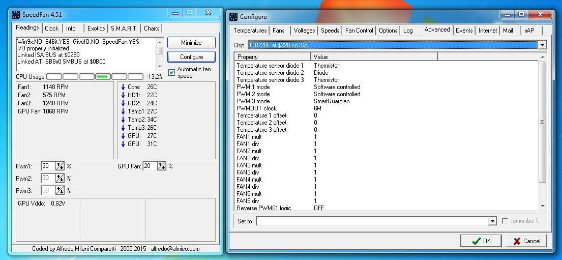

@gpl, κατέβασε το speedfan, πήγαινε στο advanced, επέλεξε το IT8728F και βάλε software και remember it για τους δύο πρώτους ανεμιστήρες (CPU και system fan 1 αν δεν κάνω λάθος). Αν σε καλύψει με τους δύο βασικούς ανεμιστήρες, τότε μπορείς να καταφύγεις σε μια φτηνή λύση για τους υπόλοιπους.

@yanni δούλεψε αλλά για το 2ο pwm μόνο, το πρώτο έφαγε φλασιά και δεν ρίχνει τις στροφές ρίχνοντας τα volt αλλά μόνο με pwm δουλεύει
βρηκα την λύση, της cpu θα το ελέγχω με το τουλ της gigabyte, και όλα τα υπόλοιπα από το speedfan :)
ευχαριστώ για την βοήθεια
Στην δική μου δουλεύει και με τα δύο, αλλά έχω 3pin ανεμιστήρα και στην cpu, οπότε προσπαθώ να μαντέψω μήπως αυτό διαφοροποιεί την κατάσταση. Στο BIOS έχω AUTO για το CPU fan.
με τις τόσες δοκιμές που έκανα θα έφαγε κανένα ζόρι η mobo.τεσπα, δεν είναι θέμα αυτό αφού με το tool της μομπο κατεβάζει στροφές της cpu και με το speedfan όλα τα άλλα.σε ευχαριστώ
