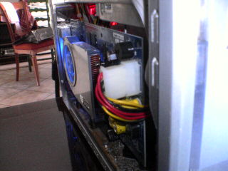

tyxeros Posted December 27, 2004 #1 Posted December 27, 2004 Το προβλημα με την καινουργια καρτα γραφικων μου ειναι οτι το μολεξ μπαινει καθετα πανω στην καρτα αντι για παραλληλα , και οπως βλεπεται στην φωτογραφια δεν μπορω να το κλεισω το κουτι γιατι εξεχει λιγο (barebone). Ξερεται που μπορω να μολεξ στην αθηνα το οποιο να κανει γωνια?
vdeseris Posted December 27, 2004 #2 Posted December 27, 2004 Καλά ρε "τυχερέ"! Τι γκαντεμιά ήταν αυτή??? Ποια εταιρεία είχε την ιδεά γι'αυτή την μεγαλοφυή τοποθέτηση?? Έλεος δηλαδη... Μια πρόχειρη λύση είναι να βγάλεις το μόλεξ και να βάλεις χύμα τα καλωδιάκια μέχρι τουλάχιστον να βρεις το σωστό μόλεξ
haris1984 Posted December 27, 2004 #3 Posted December 27, 2004 asus....οταν κλεισει το κουτι ομως θα αναπνεει κανονικα η ψυκτρα? ή θα ειναι πολυ κοντα το πλαινο στον ανεμιστηρα και θα δυσκολευεται να τραβηξει αερα?
Spyrious Posted December 27, 2004 #4 Posted December 27, 2004 κόψε το πλαστικό μέρος του molex που μένει έξω από το molex της κάρτας ώστε να μπορείς να τα διπλώσεις κατά 90 μοίρες.
tyxeros Posted December 27, 2004 Author #5 Posted December 27, 2004 Δεν θελω να κοψω τιποτα , αλλα το μονο γωνιακο μολεξ που εχω βρει ειναι σε εξωτερικο κουτι σκληρου δισκου και δεν θελω να χαλασω κανενα. Το πλαινο του κουτιου το εχω κοψει παντος για αερα. Αλλα ειναι ******* να εξεχει το μολεξ.
Spyrious Posted December 27, 2004 #6 Posted December 27, 2004 Πάρε μια προέκταση molex τότε και κόψε αυτήν
haris1984 Posted December 27, 2004 #7 Posted December 27, 2004 Αρχική απάντηση από Spyrious Πάρε μια προέκταση molex τότε και κόψε αυτήν μάλλον αυτη ειναι η καλυτερη λυση...λυγισε προσεκτικα τα καλωδιακια,τυλιξε τα με μονωτική ταινια μην τυχων και ακουμπησουν μεταξυ τους και θα εισαι οκ...
enduracell Posted December 27, 2004 #8 Posted December 27, 2004 πήγαινε πίσω την κάρτα και πες τους να σου δώσουν άλλη, ή ξεκόλλα το αρσενικό της κάρτας και ξανά κόλα το σε οριζόντια θέση.Αν πας στο μαγαζί και τους δείξεις την φώτο δε νομίζω να σου αρνηθούν να σε εξυπηρετήσουν.

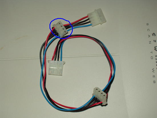

xrist Posted December 27, 2004 #9 Posted December 27, 2004 Kατι τετοιο θα σε βολευε? Ειναι πιο κοντο.
tyxeros Posted December 28, 2004 Author #10 Posted December 28, 2004 Ειναι κανονικο molex το οποιο το εχεις κοψει? Να το παω πισω στο καταστημα ειναι λιγο δυσκολο γιατι η Αγγλια πεφτει λιγο μακρυα.
Κοπρίτης Posted December 28, 2004 #11 Posted December 28, 2004 Αρχική απάντηση από tyxeros [Σήμερα, στις 12:01] Ειναι κανονικο molex το οποιο το εχεις κοψει? Να το παω πισω στο καταστημα ειναι λιγο δυσκολο γιατι η Αγγλια πεφτει λιγο μακρυα. φιλε μου το μολεξακι που σου δειχνει ο Xrist22 ειναι κανονικο μολεξ του εμποριου... δεν ειναι ιδιοκατασκευη... το θεμα ειναι οτι ειναι σπανιο να το βρεις μεμονωμενο (εχω ψαξει πιστεψε με) αλλα ειναι σχετικα ευκολο να το βρεις σαν κομματι καποιας διακλαδωσης η επεκτασης απ'οπου και θα το κοψεις και θα το προσαρμοσεις στο δικο σου καλωδιακι... (εαν χρειαστεις βοηθεια σε αυτο ριξε ενα π.μ..) καλη επιτυχια
xrist Posted December 28, 2004 #12 Posted December 28, 2004 Πες μου αν θες να σου στειλω ενα.(αφιλοκερδως ενοειται)Στειλε μου π.μ.
