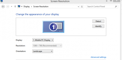

Θα ηθελα την βοηθεια σας οποιος μπορει παρακαλω ο θεος να τον/την εχει καλα να με βοηθισει με το προβλημα το οποιο παλεβω 1 βδομαδα τωρα... λοιπον πριν 1 βδομαδα εκανα format  στο plaisio γιατι ειχε εναν ιο το λαπτοπ ... οταν το ανοιξα ειχε resolution 1368x678 και δεν μπορω να το αλαξω δεν μου εχει αλλη επιλογη αλαγης θελω να μικρινω το resolution και δεν μπορω ...θελω μικροτερο resolution γιατι κολαει το λαπτοπ ολοκλιρο ..μετα το φορματ..

Ποιο είναι το λάπτοπ σου?
Ποια κάρτα γραφικών έχει?
Προσπάθησε να κατεβάσεις τους τελευταίους drivers της κάρτας γραφικών. Αν έχει τους τελευταίους drivers κάνε τους ξανά εγκατάσταση,

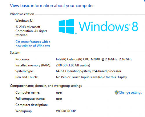

Τώρα τα κολλήματα μπορεί να οφείλονται στα περιττά προγράμματα που έχουν εξ αρχής τα λάπτοπ και όσα δεν τα χρησιμοποιείς απεγκατέστησέ τα. Από την άλλη βλέπω ότι έχεις αδύναμο επεξεργαστή και πολύ λίγη μνήμη για 64-bit win.

To κατεβασα ... καλο μηνα λεμε φανταζομαι :D............ ναι Turbox ειναι το λαπτοπ το εχω 1 χρονο τωρα ..:D

ΕΔΙΤ: Σου εκαναν φορματ και δε σου βαλανε σωστους drivers εκει στο πλαισιο; Τι να πω.. Επισης σκεψου αυτο που λεει παραπανω ο @Oric, καθως 2GB ram σε περιοριζουν αρκετα. Επισης με 2GB ram σου εβαλαν Χ64 windows, λες και χρειαζοταν.. Τι να πει κανεις..

Φιλε μου λογικα δεν εχουν μπει Drivers σωστα. Ισως να πρεπει να πατησεις το λινκ που σου εδωσα παραπανω , και να κατεβασεις τους drivers και να τους εγκαταστησεις.  Δεν ειναι δυσκολο , αλλα αν δεν εισαι σιγουρος και καποιος απο τους φιλους σου ξερει καλυτερα, τοτε κομπλε. Δεν γινεται να ευθυνεται η αναλυση σου απο μονη της για το σουρσιμο του laptop.
Ειτε δεν εχει σωστους drivers της καρτας γραφικων , αλλα και γενικοτερα του συστηματος.
Ειτε τα 2GB ram ειναι λιγα και οντως σε καθυστερουν , αλλα και παλι , δε μπορει να σερνεται τελειως

Με τα win8 64bit που έχεις τώρα θα χρειαστείς μνήμη όπως αναφέρθηκε (φαίνεται και στο πρώτο post σου 1,9gb χρησιμοποιούνται) .

Μαλιστα...το ακουσαμε και αυτο... 449€ , 2gb ram, celeron , και καρτα γραφικων onboard, και ειναι για gaming.. Να πουλησουν στοκ ηθελαν φιλε μου.

παιδια ναστε καλα το εφτιαξα κατεβασα αυτο το λινκ που μου δωσαται με τα την καρτα γραφικων intel και το resolution εφτιαξε και οταν κατεβασα το resolution ανεβικε και το fps οπως ηταν ΕΥΧΑΡΙΣΤΩ ΠΟΛΥ ΟΛΟΥΣ ΣΑΣ!!!!!!!!!!!!!!!!!!!!!!!!!!!!!!!!!!!!!!!!!!!!!!!!!!!!!!!!!!!!!!!!!!!!!
