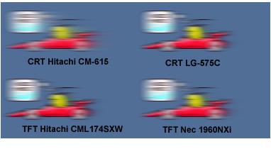

Παρόλο που το τεστ που αναφέρεις (pixperan) είναι επικεντρωμένο για TFT οθόνες, μπορείς ρυθίζοντας μια CRT οθόνη στα 60Hz να το δοκιμάσεις.
Οπότε φίλε LOrdArthas πως εξηγείς τα παρακάτω αποτελέσματα; Προσωπικά με όσες γνώσεις έχω εδώ και 15 χρόνια ενασχόλησης με τους υπολογιστές, σας λέω, είναι μύθος ότι όλες οι CRT δεν έχουν ghosting!
Το εξηγω λεγοντας σου οτι οι CRT δεν ειναι λογικο να δουλευουν στα 60Hz ;) Ακομη και με το ματι «χανουν» σε αυτο το refresh...
Μπορει να ειναι οπως τα λες. Δε εχω τη δικη σου πειρα ουτε με τους υπολογιστες, ουτε κυριωτερα με τα παιχνιδια (οπου ειναι πιο εμφανεις οι σκιες).
