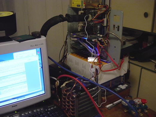

Doom Δημοσιεύτηκε Ιανουάριος 1, 2005 #1 Κοινοποίηση Δημοσιεύτηκε Ιανουάριος 1, 2005 εν ωρα καψηματος.... Link to comment Share on other sites More sharing options...
Doom Ιανουάριος 1, 2005 Author #2 Κοινοποίηση Ιανουάριος 1, 2005 ακομα μια Link to comment Share on other sites More sharing options...

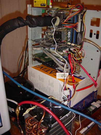

Qlim4X Ιανουάριος 1, 2005 #3 Κοινοποίηση Ιανουάριος 1, 2005 πολυ καλο ρε doom αλλα χιμαδιο μαζεψετο λιγουλακι στεγασετο σε κανα κουτακι απο plexy και θα ειναι κουκλι :D Link to comment Share on other sites More sharing options...
Qlim4X Ιανουάριος 1, 2005 #4 Κοινοποίηση Ιανουάριος 1, 2005 απο TEMPS πως τα παει το εργαλειο :p Link to comment Share on other sites More sharing options...
Doom Ιανουάριος 1, 2005 Author #5 Κοινοποίηση Ιανουάριος 1, 2005 ολα θα γινουν....μεχρι και lcd θα εχει Link to comment Share on other sites More sharing options...

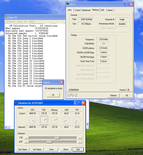

Doom Ιανουάριος 3, 2005 Author #7 Κοινοποίηση Ιανουάριος 3, 2005 ενα προχειρο τεστ Link to comment Share on other sites More sharing options...
hellrider Ιανουάριος 3, 2005 #8 Κοινοποίηση Ιανουάριος 3, 2005 Καλο για αρχη!!!Περιμενουμε περισοτερες photos και temps!!! Link to comment Share on other sites More sharing options...
jax7480 Ιανουάριος 3, 2005 #9 Κοινοποίηση Ιανουάριος 3, 2005 Βρε doom, θερμοκρασιες πες μας...τι μας δειχνεις το SuperPi? Link to comment Share on other sites More sharing options...
Doom Ιανουάριος 3, 2005 Author #10 Κοινοποίηση Ιανουάριος 3, 2005 -20 idle -9 full στα 4400 με 1.48 και θελει tuning ακομα Link to comment Share on other sites More sharing options...
voudas Ιανουάριος 3, 2005 #11 Κοινοποίηση Ιανουάριος 3, 2005 Αρχική απάντηση από Doom -20 idle -9 full στα 4400 με 1.48 και θελει tuning ακομα δε δίνεις και μερικά specs να δούμε τί έχεις στήσει??? (τί κομπρέσορα/αέριο/evaporator κλπ κλπ) Link to comment Share on other sites More sharing options...
JiMk Ιανουάριος 3, 2005 #12 Κοινοποίηση Ιανουάριος 3, 2005 Το Case σου είναι φοβερό φιλαράκι Link to comment Share on other sites More sharing options...
Doom Ιανουάριος 3, 2005 Author #13 Κοινοποίηση Ιανουάριος 3, 2005 Αρχική απάντηση από JiMk [Σήμερα, στις 17:26] Το Case σου είναι φοβερό φιλαράκι βαση απο κουτι ειναι αυτο για δοκιμες... @ voudas aspera 1/3, evaporator by 11,r404 αεριο. Link to comment Share on other sites More sharing options...

Doom Ιανουάριος 3, 2005 Author #15 Κοινοποίηση Ιανουάριος 3, 2005 Αρχική απάντηση από xrist22 [Σήμερα, στις 01:34] Xεχε τελικα Πού εκανες Πρωτοχρονια βρε? Πανω απο το μηχανακι?Δεν κρατιωσουνα!!! Μπραβο μαστορακι!Δωσε τωρα γκαζια!!!!!!!!! :T: Αρε τι καλα ειναι να εχεις χωρο! (Ασχετο..Τα πυροτεχνηματα τα ειδες? γυρω στις 12:10) ασε φιλε μολις γυρισα σπιτι απο τον καφε κοπηκε το ρευμα ως τις 00:15. εκανα αλλαγη του χρονου με κερακια (απο τα πυροτεχνιματα σου καταλαβα οτι αλλαξε η χρονια...) και μετα εστησα το προμιε . 2 τα χαραματα παλευα με το φλογηστρο και το μανομετρο..... Link to comment Share on other sites More sharing options...
zyx Ιανουάριος 3, 2005 #16 Κοινοποίηση Ιανουάριος 3, 2005 αφου τα κατεφερες συχαριτηρια. αυτο ειναι που μετραει παντος πολυ μικρη ψαλιδα απο idle σε load περιεργο Link to comment Share on other sites More sharing options...
unseen Ιανουάριος 4, 2005 #17 Κοινοποίηση Ιανουάριος 4, 2005 εβαλε κοντο τριχοειδη. Link to comment Share on other sites More sharing options...
Shidokanjohn Ιανουάριος 4, 2005 #18 Κοινοποίηση Ιανουάριος 4, 2005 Αρχική απάντηση από Doom -20 idle -9 full στα 4400 με 1.48 και θελει tuning ακομα Τωρα η μου φαινεται μαπα ο επεξεργαστης που ειχα η μαπα το προμιε μου που ειχα -32/-19 αντιστοιχα.... Link to comment Share on other sites More sharing options...
