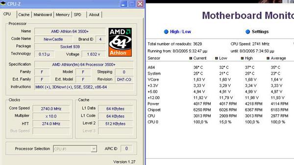

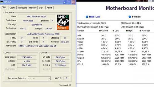

ThorLite Μάρτιος 8, 2005 Author #93 Κοινοποίηση Μάρτιος 8, 2005 Καιρο εχω να ποσταρω εδω πλεον με το νερο και εγω να εχω μαθει ολα τα ναζια της Asus 274x10 και εχουμε ακομα δρομο,απο τα 2661 1.6 που το ειχα με αερα με 0.025V παραπανω με το νερο πηραμε αλλα 80ΜΗz κατι ειναι και αυτο................. Link to comment Share on other sites More sharing options...

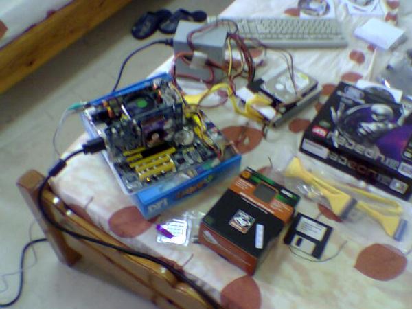

ThorLite Μάρτιος 26, 2005 Author #96 Κοινοποίηση Μάρτιος 26, 2005 Εξοδα εξοδα μολις γυρισα απο τα ψωνια και τεσταρω τα καινουρια μου παιχνιδια μια DFI nforce 4 Ultra-D,ATi Χ800XL και ενα winnie 3000+ απλος για να διασκεδασουμε λιγακι.......... Link to comment Share on other sites More sharing options...
outlaw Μάρτιος 26, 2005 #97 Κοινοποίηση Μάρτιος 26, 2005 Άνοιξε ρε Χριστιανέ ένα καινούργιο thread. Μεγιές και καλοδούλευτα....και αυτή τη φορά θέλω να δώ ρεύματα....πολλά ρεύματα :):) Link to comment Share on other sites More sharing options...
ThorLite Μάρτιος 26, 2005 Author #98 Κοινοποίηση Μάρτιος 26, 2005 Eυχαριστω πολυ σιγουρα θα πεσουν πολλα ρευματα,οχι μωρε καλο ειναι το thread.................LOL :101: :101: :098: Link to comment Share on other sites More sharing options...
KTM Μάρτιος 26, 2005 #99 Κοινοποίηση Μάρτιος 26, 2005 Μεγιες ! Ευχομαι τα καλυτερα! Link to comment Share on other sites More sharing options...
ThorLite Μάρτιος 26, 2005 Author #100 Κοινοποίηση Μάρτιος 26, 2005 Τον winnie μεχρι τωρα τον εφτασα 2550 με 1.55 με την default ψυκτρα και το tim του αλλα δεν το κοβω για πολυ παραπανω αντε μεχρι 2650 σιγουρα ο newcastle μου ειναι πολυ καλυτερος απο τον winnie αλλα κατι τετοιο το περιμενα........... Link to comment Share on other sites More sharing options...
