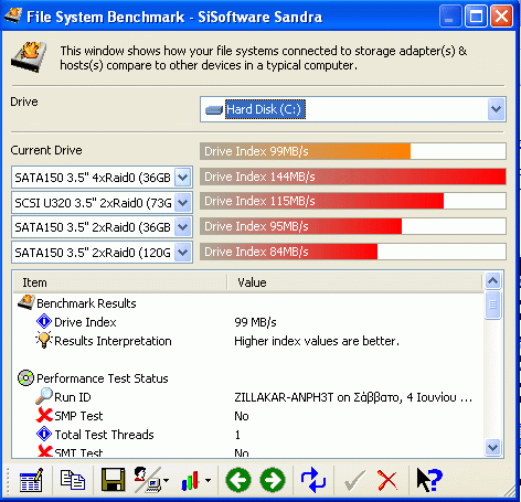

Ο ένας Sata που έχω είναι ο 6Y120MO Maxtor. Μου προτείνετε δηλαδή να πάρω άλλο ένα ίδιο, αν βρω, και να τους κάνω raid 0?

Απορώ γιατί τρελένεστε όλοι με το raid 0 αφού σε γενικές γραμμές είναι μια μούφα!!! Ναι μπορεί να κάνει τα windows εγκατάσταση σε πολύ μικρό χρόνο αλλά πέρα από κεί είναι πολύ αργο σε καθημερινή χρήση σε σχέση με απλούς δίσκους και κυρίος σε σχέση με τους raptor. Εγώ έκανα raid 0 σε δύο WD120JB και οι επιδώσεις ήτανε για κλάματα……Με το λειτουργικό μόνο στους δίσκους το σύστημα πήγαινε σφαίρα περι τα 20% καλύτερα …αλλά μεχρι εκεί όσο περισσότερο γεμίζανε οι δίσκοι τόσο πέφτανε και επιδόσεις τους…..το συμπέρασμα ????To raid είναι μια ******* και μισή για τους home users…….
