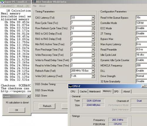

Οχι τιποτα δραματικο απλα για τη ιστορια ο Opteron μου στα 3.2GHz ομως ο imc δεν θελει να κανει παιχνιδι με το κρυο LOL και τα παντα οσο χαλαρα γινεται.............
Tωρα με τις G.Skill μου ο Opteron παιζει μια χαρουλα με τους dividers sta 3.2 παλι αλλα με τις μνημες στα 290ΜΗz.Nεο προσωπικο rekor 25.828 καλα ειναι για τον κακομοιρακο τον 144........
  madg έγραψε:
max async 8 και idle cycle limit 16 ???
Μπα χλωμο ειναι,οχι οτι το εχω δοκιμασει αλλα να κανουμε κατι και το αλλο ΣΚ......... :046:
Ναι τα δικα σου ειναι αρκετα ποιο χαλαρα ετσι το ras2cas στο 3 ειναι το θεμα.Το Max Async Latency το εχω στο 11 λογο του μεγαλου HTT.........
ένα στα 10*260 με απίστευτα για uccc timings (μακάρι να ήταν και overall σταθερά εκεί... αλλά πολλά ζητάω)
  kbilly13@ έγραψε:
E με λιγακι tweaking ποτε δεν ξερεις ;)!
