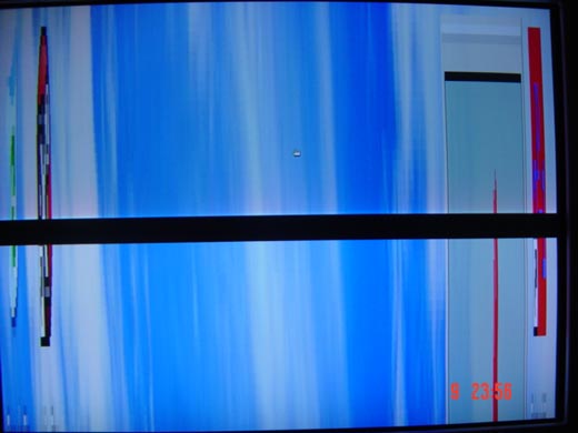

Λοιπον σε ασχετα χρονικα διαστηματα (μπορει μια φορα την μερα η μια φορα την βδομαδα ή πιο αραια...) εκει που καθεται το pc χαλαει η αναλυση της οθονης και πρεπει να κανω restart για να φτιαξει .... Αυτη ειναι η 2η (ιδια)καρτα που το κανει overclocked η μανησια ... Στην πρωτη μεχρι και βιος ειχα αλλαξει...
Αγαπητε Doom εχω μεινει αφωνος.Μολις αυτη τη στιγμη ετοιμαζομουν να ποσταρω ακριβως το ιδιο τοπικ με την ιδια απορια γιατι και εγω ειμαι κατοχος μιας 9999 και τελευταια αρχισε να μου παρουσιαζει το ιδιο ακριβως προβλημα. Το κανει 2-3 φορες την ημερα αλλα μπορει να συμβει και μια φορα την εβδομαδα! Τι λες να φταιει ?

ΠΡοσεξε λεπτομερεια.Στην ΤΦΤ μου δεν παρουσιαζει τη μαυρη γραμμη αλλα ειναι ομοιομορφο το "τεντωμα" της εικονας.Νομισα στην αρχη οτι εφταιγε το μονιτορ.Εβαλα πανω ενα συμβατικο 17ρι και μου εμφανισε την μαυρη λωριδα :p

Εγω την πηρα απο εξωτερικο αλλα το προβλημα μου το παρουσιαζει ειτε την μονταρω σε ουλτρα ειτε οχι.Ειτε την υπερχρονισω ειτε οχι. Το τροφοδοτικο μου πρεπει να ειναι οκ.Οι τασεις του ειναι σταθερες (480ρι)

Μου φαινεται οτι βρηκα μια λυση που προς το παρων δειχνει να λυνει το προβλημα :woot:
Κατεβασα τη ταση στο ΑΓΠ απο 1.65 στο 1.5. Το αφησα ολο το βραδυ να τρεχει 3Δ μαρκ και δεν εκανε corruption η εικονα!
Δοκιμασε το αγαπητε DOom και πες μου αν αλλαζει τιποτα στη δικια σου!

επειδη αλλαξα πλατφορμα αλλα κρατησα την Ασους 9999, πρεπει να τονισω οτι το προβλημα με την καρτα ΕΞΑΦΑΝΙΣΘΗΚΕ. οτι ταση και να βαλω στο ΑΓΠ, δεν εμφανιζει corruption :woot:
ισως υπηρχε καποιο μικροπροβλημα ασυμβατοτητας με την Ιντελ 875...τι να πω
πρόβλημα μνήμης είναι παιδιά , κατά πάσα πιθανότητα .
κακής ποιότητας μνήμη .φαίνεται και από το ότι μόλις μείωσες την τάση το πρόβλημα εξαφανίστηκε.
Εννοεις τα μνημακια της καρτας γραφικων?Δεν ξερω αλλα με την νεα μητρικη, εβαλα μπολικη ταση στο ΑΓΠ και ολα δειχνουν οκ !
Αν λες για τις μνημες του συστηματος, τις ιδιες εχω και στη νεα μητρικη...
