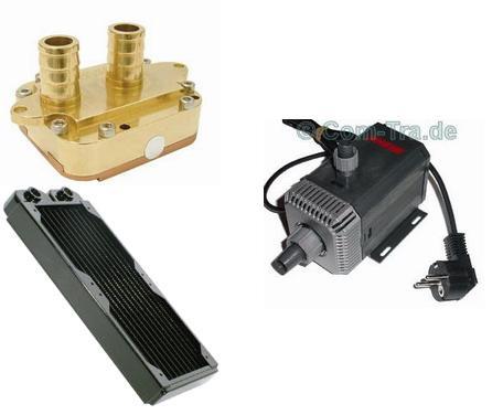

Atari[Xp+] Μάρτιος 31, 2005 #10 Κοινοποίηση Μάρτιος 31, 2005 Με ένα black ice pro 2 [φωτο επάνω] και 2 αθόρυβα coolermaster κανει την δουλειά του άψογα., 50~ 55~ ευρώ τελική Link to comment Share on other sites More sharing options...
KTM Μάρτιος 31, 2005 #11 Κοινοποίηση Μάρτιος 31, 2005 ']Με ένα black ice pro 2 [φωτο επάνω] και 2 αθόρυβα coolermaster κανει την δουλειά του άψογα.' date=' 50~ 55~ ευρώ τελική[/quote']Για να σκεφτεται για 2 ψυγεια, μαλλον ψαχνει κατι καλυτερο απο ενα διπλο.Αυτο που ειπε ο stelaras ειναι και το καλυτερο αν ψαχνεις για το απολυτο, ενα μεγαλο απο μηχανη αυτοκινητου με οπωσδηποτε δυνατη αντλια και αρκετους ανεμιστηρες. Link to comment Share on other sites More sharing options...
