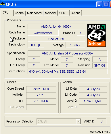

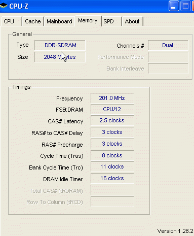

Παιδιά δεν έχω ιδεα από o/c.Μπορείτε να μου πείτε πόσο μπορώ να ανεβάσω την απόδοση μέσα από το BIOS χωρίς έχτρα ψύξη κλπ?Και κάποιο πρόγραμμα για να ελέγξω μετά την σταθερότητα για κάποιες ώρες?
Φαντάζομαι ότι δεν θα συμβεί κάτι σπουδαίο σε επιδόσεις αλλά θέλω να πάρω μια πρώτη γεύση από ο/c προτού αρχίσω να ασχολούμαι πιο ειδικά με αυτό.Οι μνήμες μου δεν είναι τίποτα ιδιαίτερο.

Aυξησε σιγα-σιγα το ΗΤΤ και κανει quick FPU και για μνημες scan στο προγραμμα s&m.Οταν δεις το πρωτο λαθος αυξησε το Vcore +0.25 και ξαναπροσπαθησε παλι λιγο κατω απο εκει που σου πεταξε λαθος.
Αν βγαλει λαθος στις μνημες ή αυξησε MemCore(οχι πανω απο 2.8 προτεινω)ή χρησιμποιησε διαιρετη ή χαλαρωσε τα timings.Εγω παντως θα σου προτεινα να βαλεις 5:4 διαιρετη μεσω του Α64Tweaker και να χρεισιμοποιησεις 1Τ command 2.5Cas και σχετικα χαμηλους τους αλλους χρονισμους.
Μπορεις και να ριξεις τον πολλαπλασιαστη του επεξεργαστη και να δωσεις πιο πολυ ΗΤΤ.Αυτο θα σε βοηθησει αν εχεις καλες μνημες.Το θεμα ειναι να εχεις ορεξη για πειραματισμους.KeeP On OverClockinG
Παντως απο οτι βλεπω στην sig σου εχεις ενα ΠΟΛΥ δυνατο συστημα :)
Χαμιλωσε το HTT multi στο 4x ,επισης χαμιλωσε το CPU multi στο 11x και παιξε με το fsb.Οπου δεις και κολωνει δωσε Vcore.Φυσικα ενοειται οτι θα βαλεις τον 5:4 διερετη στις μνημες

Αμα καταφερεις και τον χρονισεις μεχρι εκει που παει με την μαμα ψηκτρα δειξε καμια εικονα απο cpuz να θαυμασουμε! :)
