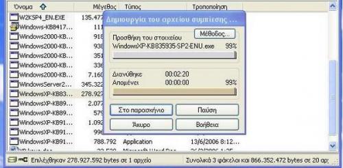

Να ρωτησω κατι? Τι ακριβως κανετε στο winrar? Βαζετε "κανονικη" συμπιεση του sp2? Μηπως βαζεις "καλυτερη δυνατη" ή καποια αλλη "σκαλα" συμπιεσης??
Ρωταω γιατι εμενα στα 3000 μου βγαζει 2:20. Και κατι ανοιχτα παραθυρα απο πισω (antivirus και δεν συμμαζευεται)
Εκτος κι αν η διαφορα μας ειναι στο μεγαλυτερο fsb που ειμαι εγω
Ευχαριστώ SLN.. To αρχείο που συμπιέζεις ειναι ελαφρως μεγαλύτερο απο το δικό μου (SP2 EL 267.722 KB) οπότε -ίσως-λιγο μεγαλύτερη η διαφορά μας απο αυτή που βλέπεις.

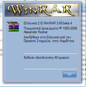

Η εκδοση του WinRar που χρησιμοποίησα ειναι η 350 beta4 EL , ίσως να ναι εκει η διαφορά μας.. ή ισως γρηγοροτερες μνήμες ή και το fsb (πολύ πιθανό).
Αυτο που κάνω ειναι η δημιουργία αρχείου RAR που να περιέχει το SP2 -το αναλύω μηπως και ορισμένοι μπερδευτούν οτι κάνω το αντίθετο- με την εν λόγω έκδοση του Winrar, εντελώς απείρακτη , δλδ δεν έχω αλλάξει απο την στιγμή της εγκατάστασης καμία ρύθμιση.
Αν θέλεις να επαναλάβω την συμπίεση με άλλη version ευχαρίστως..
Edit !!! Νέα δεδομένα..!! Ηταν η έκδοση του winrar προφανώς.. Κατέβασα μόλις την 360 b4 EL και οι διαφορές στην ταχυτητα συμπίεσης ειναι αρκετά μεγάλες !!

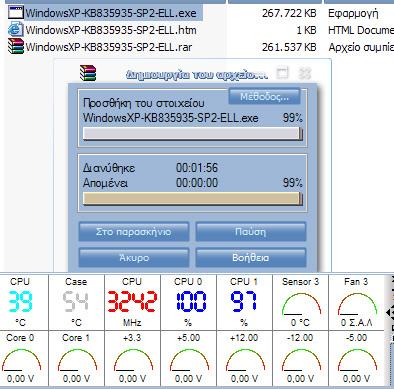

WinRar , Συμπίεση σε rar του SP2 261 MB
E6600@3246 1:56
Ok κι εγω το 3.6 ειχα λογω του multithreading support που δεν εχει το 3.5. Τωρα ακουγεται πολυ πιο λογικο καθως το scaling του επεξεργαστη ειναι πολυ καλο σε αυτες τις συχνοτητες... Δεν δικαιολογουταν τα 200 MHz και η παραπανω cache σου να εδιναν χειροτερα αποτελεσματα.

Παντως οι δυο αυτες εκδόσεις του winrar έχουν που τεράστια διαφορα σε απόδοση... μολις εκανα 2:02 στα 3008 , ενω χθές με την προηγούμενη 2:30 στα 3246..!

Σκέφτηκα αρχικά να αναφέρω τις εκδόσεις των dvd shrink και dvd2one το winrar το θεωρησα στανταρτ.. και όμως ! Το multithreading support, οπως είπε και ο SLN, φαινεται οτι κανει δουλεια .
Εκει παντως που έχει φτασει το hardware σε επιδόσεις, αν καταφέρουν τα προγράμματα να το εκμεταλευτούν δεν κάνουμε τιποτα...
Ειναι ενδιαφέρον οτι έκανε @3246 1:56 και @3008 2:02 , ενω και στις δύο περιπτωσεις γινόταν σχεδόν 100% εκμετάλλευση και των δύο πυρήνων. Η διαφορά στα MHz ειναι +8% ενω η διαφορά στον χρόνο ειναι μόνο +5%. Σίγουρα δεν ειναι και ασχημη αναλογία αλλα και παλι ειναι ενα 40% της αυξησης χαμένο. Αραγε απο software ή σκοντάφτει καπου αλλού η δουλεία ? ή ειναι απλά φυσιολογικο αυτές οι δυό τιμές να μην συμπίπτουν ?
