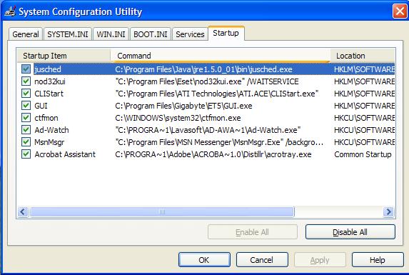

regent1442169115 Νοέμβριος 8, 2006 #17 Κοινοποίηση Νοέμβριος 8, 2006 Πήγαινε Start-->Run-->msconfig-->StartUp tab και απενεργοποιήσε μια-μια (ή λίγες λίγες τέλοςπάντων) εφαρμογή και κάνε restartνα δεις μήπως ευθύνεται κάποια από αυτές... Link to comment Share on other sites More sharing options...
Viper-kt Νοέμβριος 8, 2006 Author #18 Κοινοποίηση Νοέμβριος 8, 2006 Πήγαινε Start-->Run-->msconfig-->StartUp tab και απενεργοποιήσε μια-μια (ή λίγες λίγες τέλοςπάντων) εφαρμογή και κάνε restartνα δεις μήπως ευθύνεται κάποια από αυτές... Φιλε μου, οπως θα δεις, δεν εχω κανα "τρελη" εφαρμογη να τρεχει στην εκκινηση. Τα εβγαλα ολα εκτος απο το ctfmon.exe(Windows) και το CLIstart.exe (ATI) Link to comment Share on other sites More sharing options...
regent1442169115 Νοέμβριος 8, 2006 #19 Κοινοποίηση Νοέμβριος 8, 2006 Και; Παραμένει το πρόβλημα; Αν ναι δεν απενεργοποιέις και το Clistart.exe; Επίσης κοίτα και την καρτέλα "Υπηρεσίες" μήπως μπορείς να διώξεις τίποτα και από εκεί (κλίκαρε το "Απόκρυψη Υπηρεσιών Microsoft") Link to comment Share on other sites More sharing options...
Viper-kt Νοέμβριος 8, 2006 Author #20 Κοινοποίηση Νοέμβριος 8, 2006 Και; Παραμένει το πρόβλημα; Αν ναι δεν απενεργοποιέις και το Clistart.exe; Επίσης κοίτα και την καρτέλα "Υπηρεσίες" μήπως μπορείς να διώξεις τίποτα και από εκεί (κλίκαρε το "Απόκρυψη Υπηρεσιών Microsoft")Απενεργοποιησα και το CLIstart.exe και τα services αλλα παλι τα ιδια.Επισης κατι που προσεξα τωρα που εκανα 2-3 φορες restart. Αφου περναει το post και βγαινει η οθονη με τα Windows και την μπαρα που φορτωνει, εκει η οθονη μπαινει σε κατασταση αναμονης για 4 sec (το λαμπακι απο πρασινο γινεται πορτοκαλι) και μετα ανοιγει παλι και μπαινει στα Windows. Link to comment Share on other sites More sharing options...
