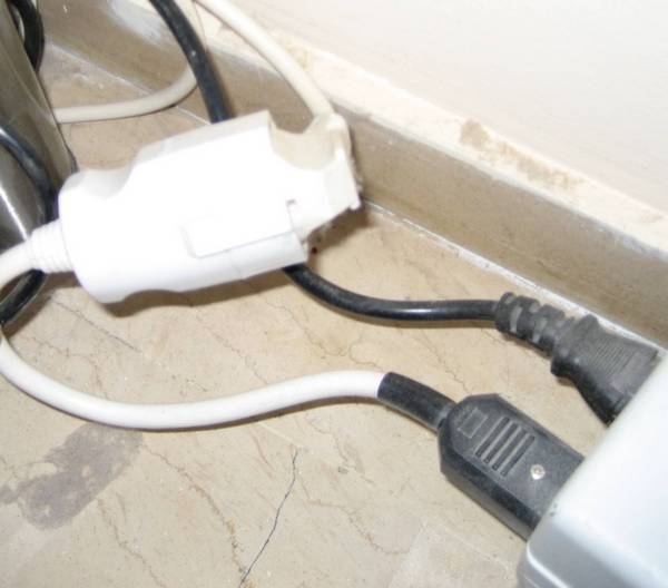

πολυ απλα, παρε ενα καλωδιο din και κοψε την ακρη (αυτη που θα εβαζες πχ κατ΄ευθειαν στο τροφοδοτικο)
Μετα συνεδεσε εκει μια πριζα σουκο.
Βαζεις επανω ενα πολυπριζο, και εισαι αρχοντας, βαζεις ολες τις συσκευες που θελεις εκει.
αν δεν μπορεις να το κανεις μονος σου, πηγαινε το din καλωδιο σε ενα ηλεκτρολογο να στο φτιαξει.
Θα κανει 5 λεπτα, λιγα ευρω, και θα ξενοιασεις.
ΥΓ
δες και τη φωτο
(απο σκονη παντως καλα παμε :003: )
