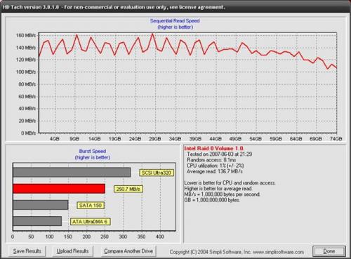

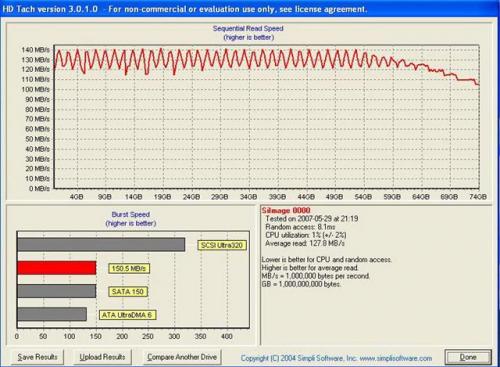

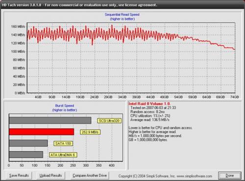

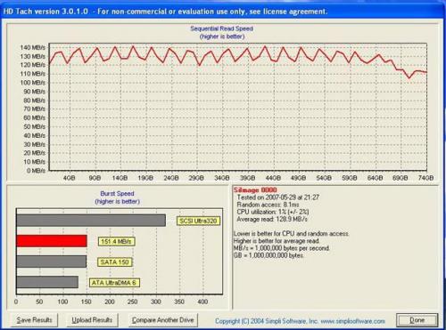

babis2k1442169105 Ιούνιος 3, 2007 #14 Κοινοποίηση Ιούνιος 3, 2007 @candyman: Oι controllers ίσως να παίζουν ρόλο αν και θεωρώ ότι η διαφορά σε επιδόσεις θα είναι μικρές. Εγώ πιστέυω ότι την διαφορα την κάνει ο controller που έχεις φτιάξει το raid. Επειδή πρόσφατα έκανα αλλαγή στον controller της μητρικής και αντί για το silicon 3132 Sata Raid (που χρησιμοποιούσα εδώ και 6 μήνες), δοκίμασα το Ιntel Sata Raid της ABIT AW9D-max, εκανα καποια bench (σε raid κατάσταση μόνο) και ιδου τα αποτελέσματα. Για την σύγκριση όμως με 1 δίσκο δεν έχω φωτο, αλλά μπορώ να πώ ότι είδα διαφορά στο φόρτωμα των windows, στην εγκατάσταση των προγραμμάτων, στην εκτέλεση των παιχνιδιών και ειδικότερα στα προγράμματα επεξεργασίας μουσικής και βίντεο (όταν φυσικά την επεξεργασία την κάνεις στο raid και όχι σε έναν άλλον δίσκο που δεν είναι raid). Όχι τόσο για single με silicon raid αλλά για single με intel raid. hdtach 8_crop (Small).JPG hdtach 8_crop_new (Small).JPG hdtach 32_crop (Small).jpg hdtach 32_crop_new (Small).JPG Σημείωση: το cluster size είναι 128 Link to comment Share on other sites More sharing options...
