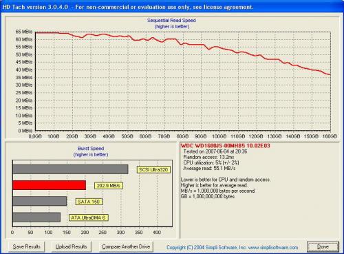

Έκανα μια μέτρηση από περιέργεια στο δικό μου pc. Ο δίσκος προφανώς δεν είναι σε raid και το τεστ έγινε και στα δύο modes δίνοντας ακριβώς ίδια αποτελέσματα.
Μεγάλη διαφορά βλέπω όχι τόσο σε burst, όσο στην μέση διαμεταγωγή data. Επίσης είχα 5% CPU utilization έναντι 2% των RAID-0 συστημάτων.
Στοιχεία του δίσκου φαίνονται στο screenshot, και του pc μου στο signature.

Μάλιστα... Τελικά εγώ αν κάνω RAID θα πάω πάνω από 250mb/s σε burst; Και τι μέση διαμεταγωγή μπορώ να περιμένω κατ'εκτίμηση;
Υ.Γ. Ο δεύτερος δίσκος μου είναι Baraccuda 7200rpm SATA2 160gb 8mb cache. Είναι σχεδόν στα ίδια επίπεδα με τον WD (λίγο πιο αργός).
