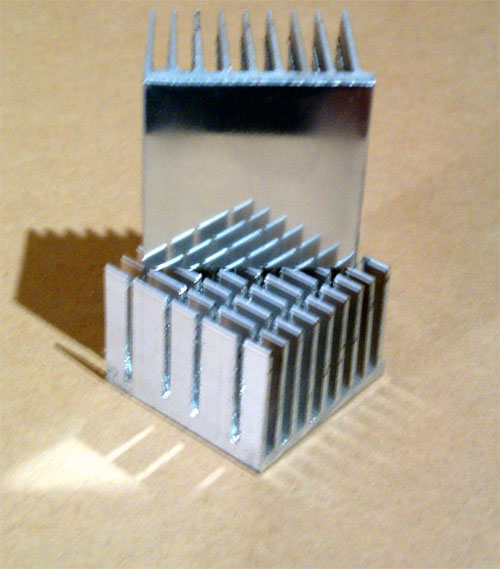

μπορει καποιος να μας πει πως κανει λαπ με ντουκοχαρτο?
εγω οσες προσπαθειες κι αν εκανα δεν καταφερα να φτασω στο επιθυμιτο αποτελεσμα...
μεχρι 1000αρι χρησιμοποιησα αλλα οχι βρεγμενο...
αντε παλιοι ριχτε τα φωτα σας...
δηλαδη ποση ωρα? :confused:
θελω καθαρισω την ζαλμαν μου γιατι μονο αραχνες λειπουν απο κατω της...
εχω 400,800 και 1000 σπιτι...φτανουν αυτα ή να παρω και πιο λεπτα?
να τα κανω ολα βρεγμενα ή μονο το ψιλοτερο?
επισης...πως θα καταλαβω οτι το ντουκοχαρτο που χρησιμοποιω θελει πεταμα και ποτε οτι πρεπει να χρησιμοποιήσω το πιο λεπτο?

εγω παντως αρκουμαι σε στεγνα παντα ντουκοχαρτα των παρακατω τυπων
400αρι (εαν ειναι χαλια η ψυκτρα αλλιως κατευθειαν 600αρι) >
800αρι>
1000αρι>
αλοιφη γυαλισματος νικελ σε μαλακο πανι>
στεγνο πανι για γυαλισμα.
ολα τα τριψιματα να γινονται με κυκλικες κινησεις πανω σε καποιο τζαμι ή καθρεπτη
(απολυτα επιπεδη επιφανεια χωρις το παραμικρο εξογκωμα ή ψιχουλο)
με πολυ καλα τεντωμενο το ντουκοχαρτο...
αφου πρωτα εχει βγει οτιδηποτε υπολλειμα θερμοαγωγιμης παστας απο προηγουμενη τοποθετηση με ασετον βενζινες κτλ....
προσοχη θελει ο τροπος πιεσης της ψυκτρας στο ντουκοχαρτο...
καλο ειναι να πιεζουμε ελαφρα το κεντρο της και σε καμια περιπτωση τα ακρα
μιας και ετσι θα φαμε δυστυχως πολυ γρηγορα τις γωνιες με αποτελεσμα να χαλασουμε το επιπεδο της βασης της...
οποτε μονο στο κεντρο και με λιγοτερη πιεση σταδιακα οσο λεπταινει το ντουκοχαρτο μας...

αυτη την αλοιφη που τη βρισκουμε κοπριτη?
-Χρωματοπωλεια
-Σουπερμαρκετ
-ΑΛΛΑ η καλυτερη που εχω βρει ειναι απο μαγαζι με ειδη αυτοκινητου....
σε σωληναριο και ειδικα για γυαλισμα νικελ....
θελει μικρη ποσοτητα
ιση περιπου με τον ογκο μισου στραγαλιου...
σε ενα κομματι πανι μαλακο αλλα χωρις χνουδι...
το οποιο θα κρατας τεντωμενο με το ενα χερι και με το αλλο θα τριβεις την ψυκτρα
επισης εφοσον δεν βρεχουμε το ντουκοχαρτο καλο θα ειναι ανα ενα λεπτο να το τιναζουμε καλα για να φευγουν τα ρινισματα για να μην στομωνει και κανει χαρακιες στη ψυκτρα
γκουντ λακ
κοπριτη σιγουρα δεν προκαλει τιποτα ανεπιθυμητο το ασετον ????
To ασετον ειναι ισχυρο διαλυτικο,τι να δημιουργει?
Αυτο που εχουν οι γυναικες για τα νυχια τους συνυθως εχει λαδι και το αποφευγω γενικα για τετοιου ειδους χρησης.

-Χρωματοπωλεια
-Σουπερμαρκετ
γκουντ λακ
