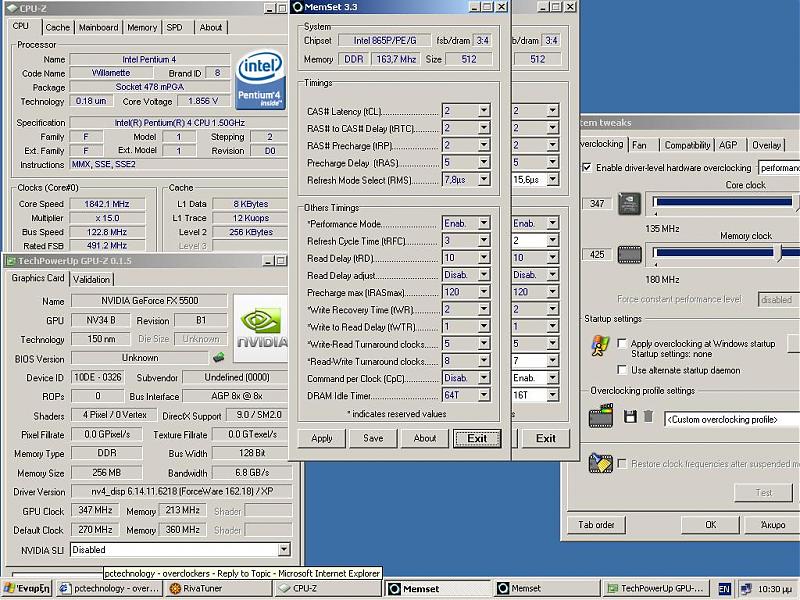

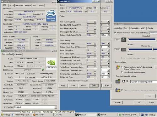

stealth1442169213 Ιανουάριος 6, 2008 Author #33 Κοινοποίηση Ιανουάριος 6, 2008 Λοιπον η CPU απο 1.500 στα 1.845Mhz,μπορει να ανεβει ακομα 15Mhz αλλα για να βγει το 3DMark θα πρεπει να χαλαρωσω τα settings απο τις μνημες και ετσι κανω το ιδιο σκορ(109-110). Στις μνημες αριστερα ειναι τα defaults και δεξια οτι εχω αλλαξει,αν δοκιμασω να κανω πιο σφιχτα τα settings μου βγαζει error η κρασαρει. Και τελος στο riva tuner o πυρηνας απο 270 στα 347 και η μνημη απο 360 στα 425,ισως μπορω να παω την μνημη της καρτας στα 426 αλλα μερικες φορες δεν περναει το τεστ και πρεπει να την κατεβασω στο 425,τι 425 τι 426 διαφορα στο σκορ δεν βλεπω. stealth Link to comment Share on other sites More sharing options...
