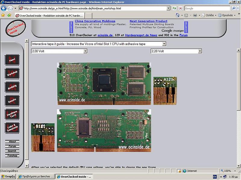

stealth1442169213 Απρίλιος 2, 2008 Author #66 Κοινοποίηση Απρίλιος 2, 2008 Τασο, Προσπαθω να ανεβασω το Vcore στα 2.2V στον P2 300A οπως λεει εδω: http://www.ocinside.de/go_e.html?http://www.ocinside.de/html/main_workshop.html Αλλα δεν βγαζω ακρη δεν μπορω να καταλαβω ποια pin πρεπει να απομονωσω,δεν μπορω να ξεχωρισω καλα το νουμερο απο τα pin που λεει. Aν εναι το Α12 και Β12 δεν βγαινει γιατι το δωδεκατο pin εχει αναποδη φορα απο αυτη που δειχνει στην εικονα. Μπορεις να βοηθησεις? stealth Link to comment Share on other sites More sharing options...

Duncan11442169203 Απρίλιος 2, 2008 #69 Κοινοποίηση Απρίλιος 2, 2008 Τασο,Προσπαθω να ανεβασω το Vcore στα 2.2V στον P2 300A οπως λεει εδω: http://www.ocinside.de/go_e.html?http://www.ocinside.de/html/main_workshop.html Αλλα δεν βγαζω ακρη δεν μπορω να καταλαβω ποια pin πρεπει να απομονωσω,δεν μπορω να ξεχωρισω καλα το νουμερο απο τα pin που λεει. Aν εναι το Α12 και Β12 δεν βγαινει γιατι το δωδεκατο pin εχει αναποδη φορα απο αυτη που δειχνει στην εικονα. Μπορεις να βοηθησεις? stealth Επειδή ενδιαφέρομαι και εγώ για αυτό το mod, στα pins κολλάμε ένα κομμάτι από ταινία? Duncan1 added 1 Minutes and 42 Seconds later... Φίλε μου μη χρησιμοποιείς αυτήν την έκδοση.Μόνο η 1.5 επιτρέπεται στο hwbot.. Την 1,5 χρησιμοποιώ αλλά με τον Pentium III αυτή η έκδοση κόλλαγε και χρησιμοποίησα μια παλιά(την 1,2 συγκεκριμένα). Link to comment Share on other sites More sharing options...
stealth1442169213 Απρίλιος 2, 2008 Author #70 Κοινοποίηση Απρίλιος 2, 2008 Ναι με ταινια η με βερνικι νυχιων αλλα αυτο ειναι το ευκολο,το δυσκολο ειναι να βρεις ποια pin πρεπει να μονωσεις γιατι αν μετρησεις το δωδεκατο pin θα δεις οτι ειναι αναποδα απο οτι δειχνει στην εικονα.Αλλα ας περιμενουμε να δουμε τι θα πει και ο Τασος.Την 1,5 χρησιμοποιώ αλλά με τον Pentium III αυτή η έκδοση κόλλαγε και χρησιμοποίησα μια παλιά(την 1,2 συγκεκριμένα).Αν σου κολλαει σημαινει οτι πρεπει να ριξεις την ταχυτητα του επεξεργαστη η να χαλαρωσεις τα timings στις μνημες.Oπως ειπε και ο deadlock7 την 1.5 πρεπει να χρησιμοποιεις γιατι καποιος θα σου κανει report το σκορ.stealth Link to comment Share on other sites More sharing options...
Duncan11442169203 Απρίλιος 2, 2008 #71 Κοινοποίηση Απρίλιος 2, 2008 Ναι με ταινια η με βερνικι νυχιων αλλα αυτο ειναι το ευκολο,το δυσκολο ειναι να βρεις ποια pin πρεπει να μονωσεις γιατι αν μετρησεις το δωδεκατο pin θα δεις οτι ειναι αναποδα απο οτι δειχνει στην εικονα.Αλλα ας περιμενουμε να δουμε τι θα πει και ο Τασος.Αν σου κολλαει σημαινει οτι πρεπει να ριξεις την ταχυτητα του επεξεργαστη η να χαλαρωσεις τα timings στις μνημες.Oπως ειπε και ο deadlock7 την 1.5 πρεπει να χρησιμοποιεις γιατι καποιος θα σου κανει report το σκορ.stealthDen πμορώ να καταλάβω γιατί κολλάει,δουλεύουν όλα(cpu,ram) στα stock.Τέλοσπάντων, thanks Link to comment Share on other sites More sharing options...
Duncan11442169203 Απρίλιος 2, 2008 #72 Κοινοποίηση Απρίλιος 2, 2008 Ναι με ταινια η με βερνικι νυχιων αλλα αυτο ειναι το ευκολο,το δυσκολο ειναι να βρεις ποια pin πρεπει να μονωσεις γιατι αν μετρησεις το δωδεκατο pin θα δεις οτι ειναι αναποδα απο οτι δειχνει στην εικονα.Αλλα ας περιμενουμε να δουμε τι θα πει και ο Τασος.Αν σου κολλαει σημαινει οτι πρεπει να ριξεις την ταχυτητα του επεξεργαστη η να χαλαρωσεις τα timings στις μνημες.Oπως ειπε και ο deadlock7 την 1.5 πρεπει να χρησιμοποιεις γιατι καποιος θα σου κανει report το σκορ.stealthTa pins που πρέπει να απομονώσεις είναι τα Α121 και το Β121...Καλά overvoltages... Link to comment Share on other sites More sharing options...
stealth1442169213 Απρίλιος 2, 2008 Author #73 Κοινοποίηση Απρίλιος 2, 2008 Ta pins που πρέπει να απομονώσεις είναι τα Α121 και το Β121...Καλά overvoltages...Πως το βρηκες αυτο?Τα pins Α121 και B121 ειναι τα τελευταια pins απο καθε πλευρα,οι εικονες που δειχνει δεν μοιαζουν να ειναι απο αυτο το κομματι.stealth Link to comment Share on other sites More sharing options...
stealth1442169213 Απρίλιος 2, 2008 Author #74 Κοινοποίηση Απρίλιος 2, 2008 Λοιπον μαλλον εχεις δικιο κατα το ημισυ,τα pins πρεπει να ειναι τα Α121 και Α119 και το Β119.Απο την Α πλευρα ειναι το πρωτο και το τριτο pin και απο την Β πλευρα το τριτο.stealthΓιατι δεν εκανε αυτοματη ενωση των δυο post? Link to comment Share on other sites More sharing options...
Duncan11442169203 Απρίλιος 3, 2008 #75 Κοινοποίηση Απρίλιος 3, 2008 Λοιπον μαλλον εχεις δικιο κατα το ημισυ,τα pins πρεπει να ειναι τα Α121 και Α119 και το Β119.Απο την Α πλευρα ειναι το πρωτο και το τριτο pin και απο την Β πλευρα το τριτο.stealthΓιατι δεν εκανε αυτοματη ενωση των δυο post?Αυτά είναι τα pins Link to comment Share on other sites More sharing options...
stealth1442169213 Απρίλιος 11, 2008 Author #76 Κοινοποίηση Απρίλιος 11, 2008 Tελικα το Vmod που μου εδωσε ο Τασος και ανεφερα στο post 66 δουλευει http://www.overclockers.gr/vbull/showpost.php?p=407219&postcount=66 Aνεβασα μεχρι 2.4V με αερα στον Pentium 2 300A και το αποτελεσμα ειναι τρια χρυσα και ενα ασημενιο κυπελλακι. http://www.hwbot.org/user.do;jsessionid=A30E11C8B18F86D0E5F4F56C7405FCFB?userId=10140 Το μονο κακο εναι οτι δεν μου τρεχει το SuperPi 32m:( Θα ηθελα να ευχαριστησω ολα τα παιδια που με βοηθησαν να ξεπερασω κατα καιρους τα προβληματα στα benches και τον Τασο για το tip:) Σειρα περνει τωρα ο Pentium 2 366 και μετα ο Pentium 3 550:D PS.Βρηκα τελικα μια Asus P4P800 ελπιζω να benchαρει καλα,οι P4C800 ειναι αφαντες και αν βρεθει καμια παει απο 120-150ευρω. Θα φαει η μυγα σιδερο και το κουνουπι ατσαλι αλλα.......εχει να πεσει ξενυχτι......LOL stealth Link to comment Share on other sites More sharing options...
