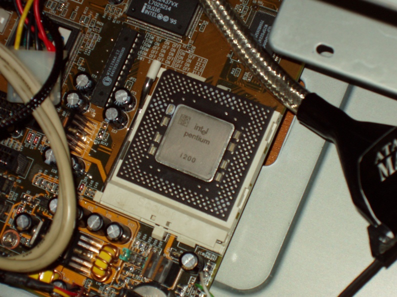

Ήταν ένα project που μου μπήκε στο μυαλό όταν έπεσε στα χέρια μου ένα ΑΤ κουτί με μία mobo SOYO μέσα, το οποίο ήταν πεταμένο σε μια αποθήκη... Σκληρός δίσκος και οπτικός δίσκος έλειπαν από το κουτί και το floppy drive ανακάλυψα στην πορεία ότι ήταν προβληματικό. Το τροφοδοτικό ήταν σε κακά χάλια και αποφάσισα ότι δεν έπρεπε να το χρησιμοποιήσω…
Ο επεξεργαστής που είχε ήταν ένας Pentium S 150Mhz ο οποίος δούλευε άψογα και τον έχω ακόμα. Έτσι λοιπόν άρχισα να ψάχνω την… ιστορία και τα parts που μου έλειπαν ώστε να ξαναχτίσω έναν high end Pentium I σύστημα του 1996. Ο Pentium II είχε κάνει τότε την εμφάνισή του, το Μάιο, αλλά σίγουρα δεν θα ήταν κάτι εύκολο να αγοράσει ο καθένας απ τον Σεπτέμβριο ως τον Νοέμβριο του 1996 όπου τοποθετείται και η κατασκευή του PI συστήματος μας…

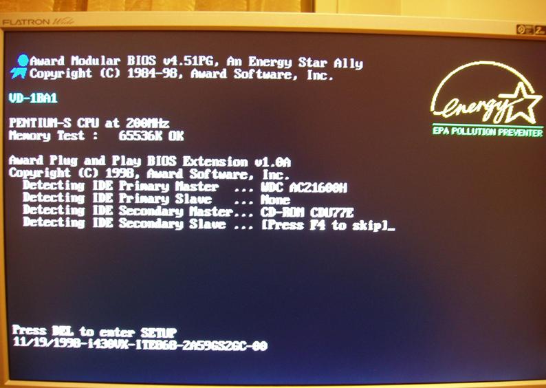

Η μητρική είναι η SOYO 5VD2 με chipset 430VX (Triton III) με ημερομηνία κατασκευής από Φεβρουάριο '96 έως το καλοκαίρι του ίδιου έτους και ήταν μία από τις πολύ καλές αν όχι η καλύτερη στην εποχή της.
To chipset 430VX ήταν ολοκαίνουργιο έχοντας εμφανιστεί πρώτη φορά το Φλεβάρη. Ο καλύτερος επεξεργαστής σε socket7 το καλοκαίρι του '96 ήταν ο P54C 200MHz χωρίς MMX instructions (οι πρώτοι MMX εμφανίστηκαν τον Γενάρη του '97).Ο επεξεργαστής βρέθηκε στη Σαλλονίκη ιδιαίτερα εύκολα θα έλεγα και ήρθε στα χέρια μου σε άψογη κατάσταση μαζί με την ψήκτρα του στην οποία άλλαξα μόνο τον ανεμιστήρα με έναν 6x6 της Revoltec...
Μνήμες θα έπρεπε να ήταν EDO simms γεμίζοντας και τα 4 slots με 64ΜΒ μια και τα 128ΜΒ θα ήταν υπερβολικά για την εποχή και τα SDRAM Dimms αν και υπήρχαν δεν ήταν η καλύτερη επιλογή αφού απέδιδαν χειρότερα από τα EDO simms στο συγκεκριμένο chipset (μεγαλύτερα timings) και σίγουρα θα ήταν και ακριβότερα. Βρέθηκαν κι αυτά λίγο δυσκολότερα μετά από ένα μήνα περίπου στην Αθήνα.
64ΜΒ EDO 60ns 2-2-2 σε 4x16Mb!
Ο σκληρός δίσκος αποδείχτηκε δύσκολη περίπτωση. Το θέμα ήταν να έχει ημερομηνία κατασκευής 1996 και να λειτουργεί άψογα χωρίς bad sectors ή ρουλεμάν που έκαναν θόρυβο. Βρέθηκε μετά από ενάμιση μήνα περίπου στην Αμερική ένας WD caviar 2160 1.6Gb σε άψογη κατάσταση που το ’96 αποτελούσε την μεγαλύτερη χωρητικότητα σκληρού δίσκου.

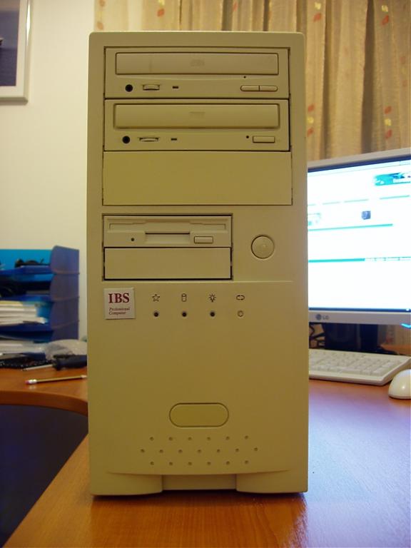

Τελευταίο πρόβλημα αλλά σημαντικό γιατί χαλούσε όλη την αισθητική του κουτιού ήταν δύο ανοιχτά 5,25’ bays στην πρόσοψη… Με πολύ ψάξιμο βρήκα ένα καπάκι για το ένα bay και στο άλλο τοποθέτησα ένα ακόμα Sony CD-Rom το οποίο αν και 6 χρόνια νεότερο έχει σχεδόν την ίδια πρόσοψη με το CDU77E…

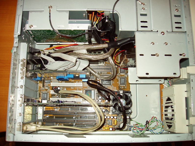

Καλώδια στο εσωτερικό προτίμησα να τοποθετήσω σύγχρονα για καλύτερη κυκλοφορία αέρα αλλά και ομορφιά μια και οι παλιές καλωδιοταινίες θα χαλούσαν όλη την εικόνα…

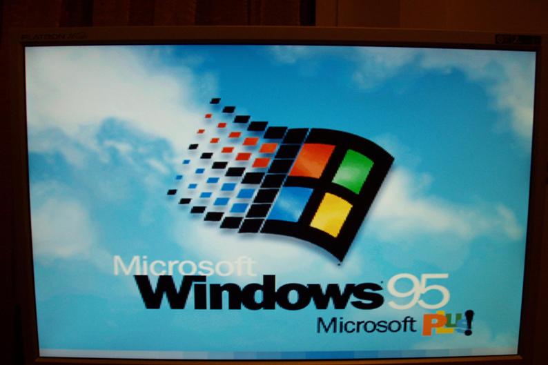

Λειτουργικό σύστημα φορτώθηκαν τα original WIN95GR 4.00.950Β/w USB support που εμφανίστηκαν στην αγορά τον Αύγουστο του ’96 και αγοράστηκαν από εμένα τον Σεπτέμβριο του ίδιου έτους για τον καινούργιο μου τότε PI 100Mhz από κάπου στην Στουρνάρη… Το αποτέλεσμα ήταν πολύ καλό. Τα Win95 τρέχουν σφαίρα όπως και όλα τα προγράμματα της εποχής του που βρήκα και εγκατέστησα και το PC σε γυρνά πραγματικά πίσω στο χρόνο…

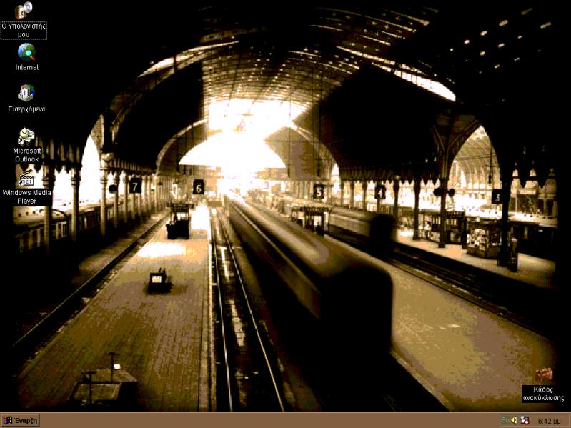

Βοηθειστε με σε κατι γιατι δεν θυμαμαι.
Το wallpaper στο desktop που φαινεται σε μια απο τις εικονες, είναι ενα απο αυτα που διεθεταν τα ιδια τα windows???
Όχι, είναι των Plus... ήταν extra, δεν ξέρω αν πουλιόταν ξεχωριστά απο τα Win95 ή υπήρχε άλλη έκδοση και λεγόταν Win 95 plus, αλλά υπήρχαν τότε γιατί το θυμάμαι οτι τα ήθελα... εγώ βρήκα το patch και το πέρασα οπότε τα απλά Win95 έγιναν Plus:) Και άλλαξαν τελείως γραφικό περιβάλλον, ε;
