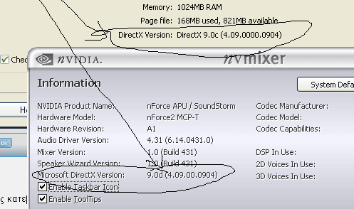

jogi Φεβρουάριος 24, 2005 #8 Κοινοποίηση Φεβρουάριος 24, 2005 γιαυτό το παραδοξο τι εχετε να πείτε? Και δεν είναι photoshop (μονο οι γραμμες). Η πίσω εικόνα είναι το dxdiag, η μπροστινή το nvidia mixer (winxp + sp2) Link to comment Share on other sites More sharing options...
