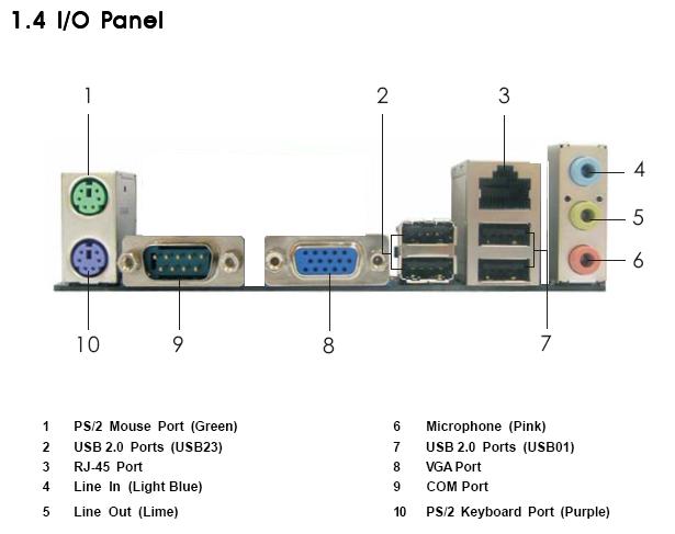

Πρόκειται για το motherboard ASROCK G31M-S. Θέλω να συνδέσω το pc με HDTV.
Εικόνα
Το pc δεν έχει HDMI port. Δε θα χρησιμοποιήσω για την εικόνα την on-board VGA. Η PCI-X που έχω έχει D-SUB 15 pin και DVI. Μέσω D-SUB θα συνδέσω pc με monitor. Και θα πάρω ένα DVI to HDMI converter και ένα HDMI-HDMI καλώδιο για τη μεταφορά της εικόνας στην τηλεόραση.
Ήχος
Εδώ είναι το πρόβλημα. Έχω μόνο την on-board sound card. Θα πρέπει αναγκαστικά να χρησιμοποιήσω ένα RCA καλώδιο για να μεταφέρω τον ήχο στην τηλεόραση. Έχω όμως και ηχεία στο pc. Υπάρχει τρόπος να έχω ήχο καί στα ηχεία καί στην τηλεόραση χωρίς να εναλλάσσω συνέχεια βίσματα στην κάρτα ήχου; (δίνω παρακάτω το I/O panel της μητρικής)

το προβλημα δεν ειναι να εναλλασεις βυσματα στην καρτα ηχου,
για αυτο παιρνεις απλα "διακλαδωτηρακια" για καθε βυσμα, που δινουν απο δυο εξοδους το καθενα. και μετα βαζεις απο 2 καλωδια στο καθενα.
Το προβλημα ειναι πως θα ακους ηχο απο την ΤV?
αφου θα εχεις επιλεξει την HDMI εισοδο, οπου ομως εκει θα πηγαινει μονο σημα εικονας απο το DVI.
πως θα μπορεσεις να επιλεξεις να ακουγεται ηχος απο την τηλεοραση απο αλλη εισοδο?
δεν νομιζω να γινεται.

Γιάννη, αυτό που λές είναι σωστό. Μέσω DVI ο ήχος φεύγει μιά χαρά. Αλλά πρέπει μέσω ενός μικρού καλωδίου S/PDIF να στείλεις τον ήχο απ' τη μητρική στη VGA. Από κει θα τον πάρει η πόρτα DVI και θα τον στείλει στην τηλεόραση. Με μία μικρή ρύθμιση στον ήχο που δείχνει το από πάνω βίντεο, όπως και αυτό
το μικρό.
Αλλά, άλλο ένα εμπόδιο. Το ASRock G31M-S δεν έχει S/PDIF out. Η VGA έχει S/PDIF in, αλλά δεν έχει S/PDIF out η μητρική.
Τί να πω?? Τί ατυχία είν' αυτή !!!
Link to comment
Share on other sites
Η 9500GT χρειάζεται S/PDIF-out στην μητρική και φοβάμαι ότι η μητρική σου δεν διαθέτει την εν λόγω έξοδο (δεν βλέπω ούτε στα specs, ούτε στην φωτογραφία, ούτε στο manual τέτοια έξοδο - 2 pins πάνω στην μητρική θα ήταν).
Αν υπήρχε αυτή η έξοδος θα σύνδεες το S/PDIF-out της μητρικής στην υποδοχή της 9500GT δίπλα στο SLI connector και μετά θα ήσουν μια χαρά με έναν DVI<>HDMI connector. Απλά θα πήγαινες στα playback devices των Windows και θα επέλεγες την ψηφιακή έξοδο αντί αυτής των ηχείων.
Αν είχες από G200 σειρά και πάνω κάρτα γραφικών δεν θα υπήρχε η ανάγκη για την S/PDIF-out, η σειρά 9000 όμως την χρειάζεται.
Α καλά! διάβασα το ένα post σου, έγραψα το δικό μου και μετά διάβασα το δεύτερο ποστ σου που λες ουσιαστικά αυτό που έγραψα. Δυστυχώς δεν μπορείς να κάνεις κάτι. Ή αλλάζεις μητρική, ή κάρτα γραφικών, ή παίρνεις κάρτα ήχου ή απλά βολεύεσαι με τα ηχεία(το ποιο λογικό).

b. Σκέφτηκα και μία άλλη λύση, που θα ήθελα τη γνώμη σας. Κι αυτό επειδή αυτή τη στιγμή δεν έχω την HDTV στο χώρο μου γιά να κάνω τη δοκιμή. Θα μπορούσα να συνδέσω τα ηχεία στο audio out του front audio panel (αν αυτό δουλεύει - δεν το έχω δοκιμάσει ακόμη αν έχει ήχο), και να χρησιμοποιήσω το audio output της on-board κάρτας ήχου γιά το RCA. Πάντως, στο front panel audio header (εάν βλέπουμε το ίδιο manual - full version με 118 σελίδες), στη σελίδα 2, και στο mobo layout, ο 21 connector δίπλα στον IDE controller, έχει βίσμα καλωδίου. Οπότε, το πιό πιθανό, να έχω καί δεύτερο ήχο. Τί λέτε γιά το σενάριο;

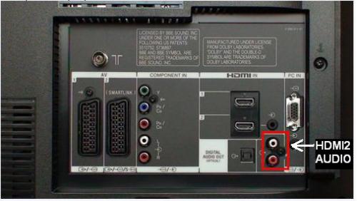

Η τελεόραση είναι SONY KDL-40W4000

Εντάξει σε σώζει η TV
Παίρνεις ένα σπλιτεράκι, που αναφέρθηκε ήδη, για την έξοδο ήχου (την πράσινη) των μπροστινών ηχείων της μητρικής
και συνδέεις ταυτόχρονα TV (HDMI 2 για εικόνα και το διπλανό mini jack audio in για τον ήχο) και τα ηχεία. Θα έχεις όμως ταυτόχρονα ήχο και στην TV και στα ηχεία, οπότε όποτε θέλεις κάτι να μην παίζεις απλά θα τι κλείνεις (τα ηχεία ή τον ήχο στην TV).
Αν θέλεις να παίζουν διαφορετικούς ήχους, τότε ίσως να μπορεί να δουλέψει με το front panel ΑΝ όπως ανέφερε και ο Greek μπορείς να το ορίσεις από το πρόγραμμα της κάρτας ήχου να είναι ανεξάρτητο από την πίσω υποδοχή της μητρικής.

Λοιπόν, νομίζω πως τα πράγματα πήγαν καλά.
Πριν δω τις απαντήσεις το απόγευμα, αγόρασα καί γιά τον ήχο ένα 2xRCA/1x2.5mm "Y" cable. Οπότε, είναι κάτι σαν να μου αντικαθιστά τον adaptor που λέει ο Γιάννης.
p.s. Το RCA "Y" το πήρα χωρίς να ξέρω αν μου κάνει. Έπαιξα λίγο ΛΟΤΤΟ :)
Αυτή τη στιγμή έχω τα καλώδια:
Οπότε, σύμφωνα με το όλο σενάριο:
i. Συνδέω με το DVI-HDMI το PC με την TV και
ii. Στο μπροστινό audio panel του πύργου θα συνδέσω το RCA "Y" audio καλώδιο με την audio πόρτα της τηλεόρασης δίπλα στην HDMI2 (βλ. σχήμα).
Δε θέλω να ακούω διαφορετικούς ήχους από τα δύο ηχεία. Θα παίζουν καί τα δύο τον ίδιο ήχο και θα κλείνω όποιο δε θέλω.
α. Τα ηχεία είναι 5.1. Δεν πιστεύω να έχω κάποιο πρόβλημα με αυτό;
β. Πρέπει να χρησιμοποιήσω οπωσδήποτε την HDMI-2 της τηλεόρασης, ή μπορώ να κάνω δουλειά και με την HDMI-1;
γ. Μιλάμε για Windows 7. Τώρα που έχετε το όλο σχήμα, θα πρέπει να κάνω κάποια ρύθμιση στο BIOS, στο control panel στον ήχο για να έχω το σωστό αποτέλεσμα; Πρόκειται γιά αυτό που ρώτησα πριν; Πρέπει να ορίσω αυτό που είπατε και δεν ξέρω, δηλαδή να ορίσω αυτό το κύρια πηγή εξόδου του ήχου; Τί πρέπει να κάνω στα setting του ήχου και του BIOS;

Τα RCA στην TV πρέπει να είναι audio OUT, οπότε δεν σου κάνει η εν λόγω υποδοχή.
Το μόνο θέμα με το 5.1 είναι αν π.χ. πας να παίξεις ταινία με 5.1 ήχο και αποφασίσεις ότι σου αρκούν τα 2 ηχεία της TV. Αν δεν αλλάξεις την επιλογή σε stereo προφανώς θα έχεις απώλεια πληροφορίας στον ήχο, δεν θα ακούς π.χ. το κεντρικό ηχείο και άρα τους διαλόγους των ηθοποιών.
Με βάση την εικόνα από τις υποδοχές της TV, μόνο με το HDMI2 μπορείς να συνδυάσεις το mini jack ως είσοδο για τον ήχο. Στην HDMI1 η TV περιμένει να λάβει και εικόνα και ήχο.
Πιθανόν τίποτα δεν χρειάζεται να κάνεις με το σετάρισμα του ήχου. Απλά ανάλογα με το τι θα παίζουν τα ηχεία, όπως σου ανέφερα, το πολύ πολύ να πρέπει να επιλέγεις μεταξύ 5.1 και stereo. Αυτό στα windows.
Link to comment
John, τότε εσύ που είπες παραπάνω "Εντάξει σε σώζει η TV", πώς εννοούσες τη συνδεσμολογία σου; Τα καλώδια που έχω δεν κάνουν; Απλά, δεν συνδέσω στην υποδοχή που μάρκαρα με κόκκινο πλαίσιο; Συνδέω κάπου αλλού και είμαι ok?
Link to comment
Ο ήχος θα μπει ακριβώς από πάνω από το σημείο που μάρκαρες. Στην mini jack. Δεν σου κάνει το διπλό RCA. Θέλεις από mini jack σε mini jack. Οι δύο RCA δεν είναι ΕΞΟΔΟΣ;
Το σε σώζει η TV αναφερόταν στην ύπαρξη του mini jack δίπλα στην HDMI2. Η TV θα μπορούσε να μην έχει mini jack δίπλα σε HDMI, αλλά μόνο δίπλα στην VGA.
