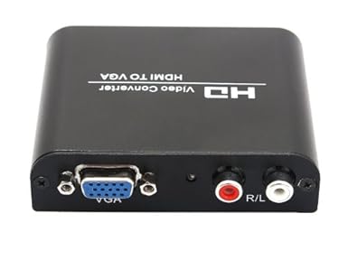

Λογικά δεν δουλεύουν αυτά.
Θα ήθελες κάτι τέτοιο (αλλά προφανώς το κόστος είναι απαγορευτικό)
DVI-D VGA Converter connect digital video signal analog monitor
Amazon.com: HDMI to VGA Converter: Electronics
USD$42.00 - PC DVD HDTV HDMI to VGA Video Audio Converter Box - lunashops online shop
