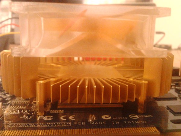

Έχω μια 9800GT με παρόμοιο fan. Κάνει πολύ βουητό και σκέφτομαι να της αλλάξω ανεμιστήρα. Ευκαιρία με το post σου να του ρίξω μια ματιά.
Βέβαια η δικιά μου έχει δύο καλωδιάκια, οπότε δεν ρυθμίζονται οι στροφές. Στην δικιά σου τεστάρεις πρώτα αυτά που λένε τα παιδιά ποιο πάνω.
Δεν έχω κάτσει ποτέ να κανιβαλίσω κάποιο ανεμιστήρα, στην προκειμένη περίπτωση να του σπάσω το πλαστικό τετράγωνο περίβλημα, αλλά από ότι βλέπω με έναν 80mm μπορεί να γίνει η δουλειά.

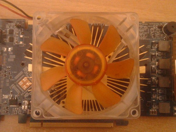

Το μόνο ότι οι κλασικοί 8άρηδες είναι ποιο χοντροί οπότε η κάρτα θα πρέπει να έχει δύο υποδοχές από κάτω χώρο, όχι μόνο μία. Θα μπορούσε βέβαια να χρησιμοποιηθεί κάποιος slim.

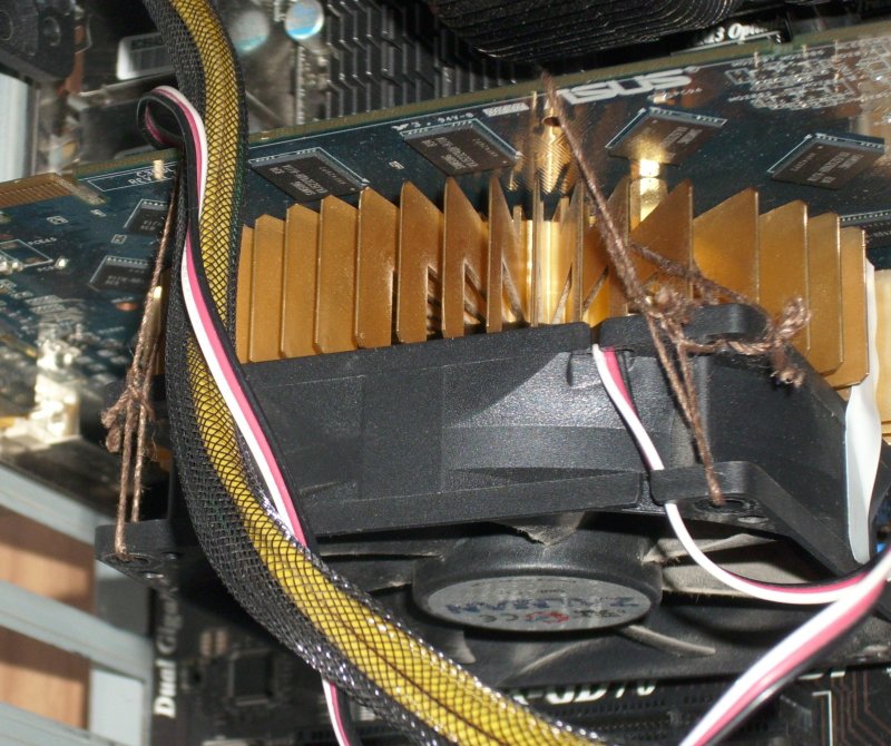

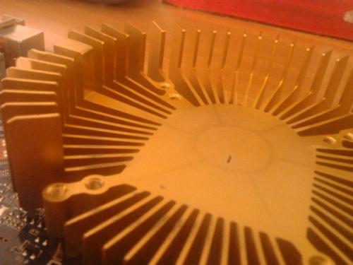

Μια εναλλακτική λύση που θα σκεφτόμουν εδώ βέβαια θα ήταν αν έχω αρκετό χώρο κάτω από την κάρτα απλά να στερεώσω τον ανεμιστήρα πάνω στην ψήκτρα της κάρτας με λίγο σκοινί ή καλώδιο, αφού πρώτα προφανώς την αφήσω... γυμνή (μόνο το μέταλλο).
Όσον αφορά την τροφοδοσία του ανεμιστήρα ή θα πρέπει να αλλαχτεί το βύσμα του ανεμιστήρα με αυτό του ανεμιστήρα της κάρτας, κάτι που μεταφράζεται σε κόψιμο καλωδίων, είτε να βρεθεί μια θέση στην μητρική, αν και αυτό θέλει λίγο ψάξιμο παραπάνω όσον αφορά το πως θα ρυθμίζονται οι στροφές του(speedfan?). Αν βέβαια ο ανεμιστήρας είναι αρκετά ποιοτικός και διαθέτει χειροκίνητο ρυθμιστικό στροφών μπορεί να ρυθμιστεί σταθερά σε ένα συγκεκριμένο αριθμό στροφών που και να μην δημιουργεί θέμα θορύβου και να ψύχει εγγυημένα την κάρτα ικανοποιητικά (test με furmark).
Υ.Γ. Προφανώς και χώρου επιτρέποντος, μπορεί να προσαρμοστεί πάνω στην κάρτα και 92mm ανεμιστήρας ή μια πολύ καλή επιλογή θα ήταν ο slim Scythe των 100mm(έχει τρύπες και για 92mm). Πρόσφατα τον έβαλα σε μια ψήκτρα επεξεργαστή στην θέση μιας 92mm(αυτόν με τις 2000 στροφές) και μέχρι τις 1500 δεν θα έλεγα ότι ακούγεται. Και από εκεί και πάνω εμένα τουλάχιστον δεν μου φαίνεται ενοχλητικός, για να μην πω ότι μάλλον τον καλύπτει πλήρως ο ανεμιστήρας του PSU έτσι και αλλιώς. Στα 5,5€ είναι μια καλή επιλογή.

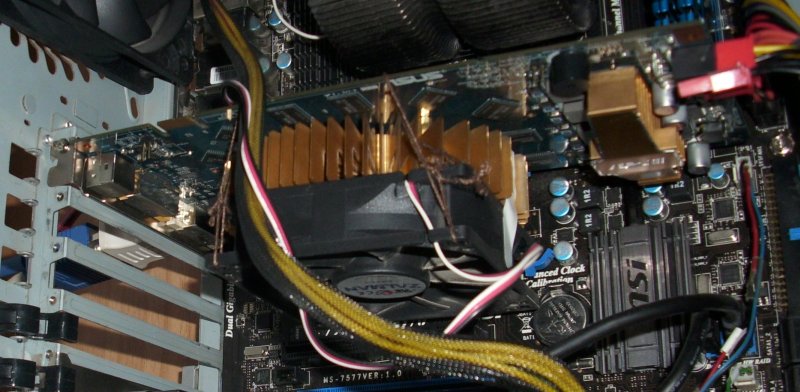

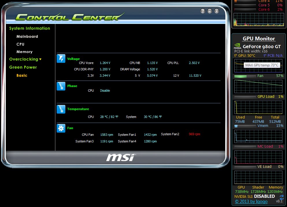

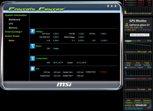

Overclocked στα 738MHz με τον ανεμιστήρα συνδεδεμένο στην μητρική και ρυθμισμένο στο 50% μετά από δύο περάσματα από το benchmark του Sleeping dogs. Με τον ανεμιστήρα στο 75%, όπου και πάλι ο θόρυβος είναι σαφέστατα λιγότερος από τον ανεμιστήρα που είχε η κάρτα, η μέγιστη θερμοκρασία είναι αρκετούς βαθμούς ποιο κάτω.
Ο ανεμιστήρας είναι 92mm και όχι ότι ποιο αθόρυβο είχα. Βασικά είναι αυτός που αντικατέστησα με έναν Scythe slim διότι... έκανε θόρυβο.
Υ.Γ. Στην πρώτη φωτογραφία ο ανεμιστήρας της κάρτας είναι ο System Fan 4 σταθερά στις 1300 στροφές.
