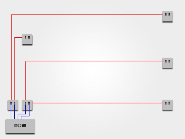

Πρόκειται να βάλω στο σπίτι πρίζες δικτύου σε τέσσερα διαφορετικά σημεία προκειμένου να στήσω οικιακό δίκτυο. Το υλικό υπάρχει ήδη (αποθηκευμένο) και δυστυχώς δεν υπάρχει η οικονομική άνεση για αγορά επιπλέον υλικού. Οπότε θα ήθελα να κάνω μια ερώτηση για να σιγουρευτώ ότι μπορώ να κάνω τη δουλειά με το υλικό που ήδη έχω. Η ερώτηση έχει ως εξής... Έχουμε το modem-router, το οποίο θα δίνει σε μια πρίζα RJ45 στον τοίχο, η οποία πρίζα καταλήγει στο διπλανό δωμάτιο σε μια άλλη πρίζα RJ45. Αν συνδέσω τον υπολογιστή μου θα έχω ίντερνετ; Με άλλα λόγια, από πρίζα σε πρίζα γίνεται η δουλειά;

Όχι δεν είπα αυτό :D!!! Μία πρίζα για κάθε υπολογιστή, εννοείται. Έχω ήδη σκάψει τον τοίχο με κομπρεσεράκι και έχω τοποθετήσει σπιράλ Φ23 από το οποίο μέσα περνάνε τέσσερα FTP CAT6 και το κάθε ένα καταλήγει σε διαφορετικό δωμάτιο. Άλλο ρώτησα... Θέλω εκεί που είναι το modem, να βάλω δύο διπλές πρίζες RJ45, οι οποίες θα καταλήγουν σε αυτά τα τέσσερα δωμάτια. Και το modem να δίνει σε αυτές κατευθείαν. Θα έχω κάποιο πρόβλημα; Και ποια συνδεσμολογία προτείνετε σε αυτή τη περίπτωση;
Ορίστε και το παράδειγμα...
Μια χαρά είναι η συνδεσμολογία σου. Δε βλέπω να λες κάτι το παράξενο. Απλά αφού περνάς τα καλώδια "μέσα" στον τοίχο, θες να μη βγαίνουν απευθείας από αυτόν, αλλά να πηγαίνουν πιο νοικοκυρεμένα μέσα από μια πρίζα. Όλα καλά. Στην ουσία η κάθε πρίζα θα'ναι σαν "προέκταση" του υπάρχοντος καλωδίου.
