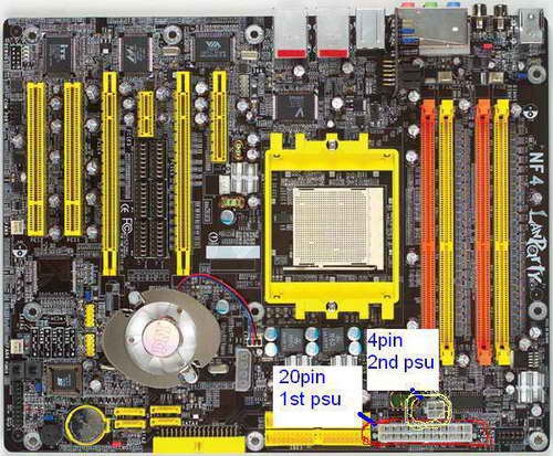

εχω 2 τροφοδοτικα 350 το καθενα 20 πινα
και τα 2 εχουν το εξτρα τετραγωνο 4αρι συνδετηρα,αυτο που βαζαμε στους ΧΡ κοντα στο cpu
το Psu τοχω ενα στη μητρικη και το αλλο στα περιφεριακα
επειδη παρατηρησα στον αθλον οτι τσιτες πεφτει η 12 αρα στα 11,5 σκεφτηκα να κανω κατι
η dfi εχει ενα 24 πιν και ενα 4 πιν
στο 24 θα βαλω το 20αρι
στο 4 το μονο του το τετραγωνο θα βαλω το 4αρι απο το δευτερευον τροφοδοτικο

ναι αλλα αν εσωτερικα στην μητρικη επικοινωνουν οι 12αρες τοτε αν το ενα τροφοδοτικο δωσει απραπανω ταση απο το αλλο στην 12αρα ισως δωσει και το ενα τροφοδοτικο στο αλλο μεσω της 12 αρας και καουν ολα
ηθελα να το κανω ωστε ο cpu να παιρνει απο το ενα και η μητρικη απο το αλλο
να σπασω την 12 αρα καταλλωση δηλαδη σε 2 τροφοδοτικα
αν δεν σιγουρευτω δεν το κανω

ο μεταροπέας δεν κάνει τίποτα απολύτως, τα 4 παραπάνω πινς δεν υπάρχουν εκεί για πλάκα, έχουν παραπάνω γραμμές που σημαίνει ότι μεταφέρουν παραπάνω watt στην μητρική. το ότι τυχαίνει να δουλεύει μία μητρική με 24πινη υποδοχή με 20άπινο τροφοδοτικό δεν λέει τίποτα. καλύτερα να μην το ρισκάρει κανένας, η πικρή εμπειρία του beetlejiuce μπορεί να στο διαβεβαιώσει...
