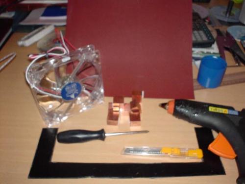

Τα υλικα που χρησιμοποιησα φαινονται και εδω και ειναι θερμοκολλα,arctic silver και ceramique,κοπιδι,χαρτονι,ντουκοχαρτο,ενας 12 ανεμιστηρας και ενα σετ ψηκτρων για μνημες vga της Revoltec.

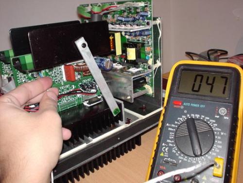

Πριν κανω οτιδηποτε μετρησα θερμοκρασιες στα πιο ζεστα σημεια.
Το mosfet που δινει ρευμα στους ενισχυτες για R-L,RR-RL ειναι σχετικα ζεστο.

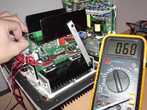

Οι θερμοκρασιες αυτες ειναι μετα απο 1 ωρα παιξιματος melodic morning 2 (για τις αναγκες του καψιματος) στο 4 master,4 woofer,5 treble σε 7.1 setup.Οποτε φανταστειτε σε αλλες εντασεις.
Επισης να πω οτι μετα απο 10 λεπτα στις ιδιες ρυθμισεις παλι η ψυκτρα με τα 5 τρανζιστορ +1 unidentified φτανει τους 60 βαθμους.Με το καλημερα δηλαδη...

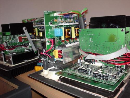

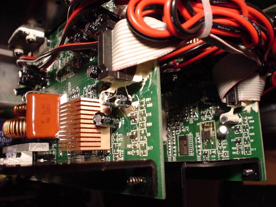

Λοιπον τοποθετουμε τις ψυκτρες πανω στα mosfet (εχει προηγηθει και το lapping http://www.thelab.gr/showthread.php?postid=191312#post191312 ) και εχω βαλει κεραμικ στο ενα και σιλβερ στο αλλο γιατι τελειωσε.
Επειδη ειναι ασταθης ετσι τις στερεωσα και με λιγη θερμοκολλα σε δυο σημεια

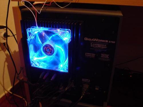

Και τελος προσαρμοσα και ενα 12αρη στην πισω ψυκτρα!(αν μπορουσα θα εβαζα και μεσα στο κουτι..lol) look at this also... http://www.thelab.gr/showthread.php?postid=191324#post191324
Τωρα τα mosfet απεκτησαν καποια επιπλεον προστασια απο το καψιμο και επισης ολο το συστημα ωφεληθηκε απο τον 12αρη πισω.

θερμοκρασιες μετα????
Ωχ,τις ξεχασα...
Οπως ειδες τις μετραω με το θερμομετρο του πολυμετρου οποτε μετρησα οσο πιο κοντα στα μοσφετ μπορουσα γιατι ειναι δυσκολο σημειο.
Το μοσφετ που ειχε 47 βαθμους το μετρησα 36,το αλλο κατεβηκε στους 50 αλλα με ανοδικες τασεις.
Τα τρανζιστορ μιας και δεν ειχαν αμεση επαφη με τις ψυκτρες (λογω...συνοστισμου) δεν μπορω να πω οτι ειχαν διαφορα,μιας και η θερμοκρασια στην ψυκτρα τους δεν ειναι τοσο σταθερη.
Απλα τωρα πιστευω οτι απαγεται καλυτερα η θερμοτητα.
