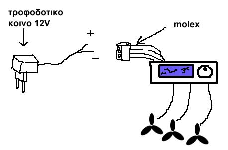

Εχω εναν ροοστατη για το PC μου της ANTEC νομιζω, μετραει θερμοκρασιες με θερμιστρον αλλα και δινει ρευμα σε 4 FANS μετροντας και τις στροφες τους.
Θελω να τον κανω να δουλεψει ΧΩΡΙΣ να ειναι συνδεδεμενος στο PC, να περνει ρευμα απο αλλου . Εχει εισοδο για ενα μολεξ οποτε σκεφτικα οτι αν παρω ενα τροφοδοτικο απλο για αλλη ηλεκτρικη συσκευη που να βγαζει 12 V , κοψω την ακρη του που συνηθος ειναι βισμα για να μπει σε στιλ καρφι, και βαλω το + και - στο κακκινο και κιτρινο καλοδιο του μολεξ του ροοστατη λογικα θα παρει ρευμ ακαι θα λειτουργει κανονικα ετσι?
Επισησης ποιο καλωδιο απο το τροφοδοτικο θα πρεπει να βαλω στο κιτρινο και ποιο στο κοκκινο? οι αλλες εισοδοι του μολεξ δεν χρειαζονται ετσι?
Το σχεδιο αυτου που σκεφτηκα ειναι αυτο:

Ως αρχη σωστο ειναι αυτο, απλα πρεπει να προσεξεις να χρησιμοποιησεις ενα εξωτερικο τροφοδοτικο που να μπορει να δωσει τα Amperes που απιτουνται για τη λειτουργια των ανεμιστηρων και του panel του ιδιου.

Αφου το εψαξα λιγο παρατηρησα οτο ο μολεξ του Ροοστατη εχει 3 πιν, το ενα ειναι το +12V(κιτρινο) το αλλο ειναι γειωση (μαυρο) και το αλλο ειναι +5V (κοκκινο) αρα εγω τι κανω τωρα??
Θα χρειαστω 2 εξωτερικα τροφοδοτικα? ενα 12V και ενα 5V?? Αν ειναι ετσι δεν βαζω καλυτερα ενα παλιο 200W τροφοδοτικο απο PC ?? το θεμα ειναι πως το βραχυκικλωνω για να ξεκιναει χωρις να ειναι συνδεδεμενο στην μητρικη?

Έχουμε 3 εκδοχές, ή παίρνει τροφοδοσία και από τα 2 καλώδια και χρησιμοποιεί και την γείωση(χλωμό αλλά όχι αδύνατο), ή παίρνει από το ένα και πάλι χρηιμοποιεί την γείωση, ή κάνει ότι άλλο θέλει με τα volt που παίρνει. Αν δεν δεις που δίνει την κάθε τάση δεν μπορείς να ξέρεις τι τροφοδοσία πρέπει να του δώσεις.
Το πιο σίγουρο είναι ότι με ένα μολεξ από τροφοδοτικό θα δουλέψει.

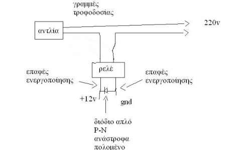

Αν θέλεις να ξεκινάει το 2ο τροφοδοτικο όταν ξεκινάει ο υπολογιστής κάνε το εξής: πάρε ένα 12βολτο ρελέ και σύνδεσε το στα 12v (κίτρινο) - γη (μαυρο) ενός molex του 1ου τροφοδοτικού.. οι επαφές πού κλείνουν κ' ανοίγουν συνδέοναι στο πράσινο κ' στη γη της μεγάλης φίσας του 2ου τροφοδοτικού

Ναι μπορείς να βάλεις ότι θές στις επαφές του ρελέ αρκεί να αντέχουν οι επαφές το ρεύμα του φορτίου. Μην παραλήψεις και το δίοδάκι παράλληλα και ανάστροφα στο τύλιγμα του ρελέ.

έτσι με ένα πρόχειρο σχέδιο του ενός λεπτού... πρόσεξε μόνο το ρελέ να αντέξει την αντλία αν είναι πχ 220v 25-30w ζήτα από το μαζαζί ηλεκτρονικών το αντίστοιχο ρελέ και ρώτα τον ηλεκτρονικο σε πιο ποδαράκι θα βάλεις τι πρόσεχε μην τα μπερδέψεις... ελπίζω να σε κατατόπισα κάπως

η διοδος χρσιμοποιειται για να αποκοψει την ταση που εχει το πηνιο μεσα στο ρελε να δημιουργει ταση απο αυτεπαγωγη αναποδα , με κινδυνο να κανει ζημια καπου
βαλε μια 1004Ν πυριτιου
καλιτερα να βαλεις ρελε που να κοβει και τα 2 καλωδια της αντλιας
απλα θες ενα ρελε με 2 επαφες ΝΟ/ΝC
