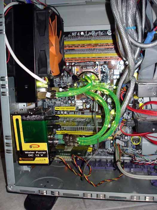

να μην προσθεσω και 2ο ψυγειο??
Δεν έχεις κάτι να χάσεις δοκιμάζοντάς το. Αλλά δεδομένου ότι η συγκεκριμένη αντλία έχει πολύ μικρή πίεση και το ψυγείο που αγόρασες είναι πολύ καλό αλλά είναι και κυψελωτού τύπου....δεν νομίζω να αντέξει. Αν μπορεί να βγάλει 10l/h με τόσο φορτίο ή ακόμα και να μην καεί, καλά θα τα καταφέρει. Δεν βλέπω να κερδίζεις κάτι από θερμοκρασία πάντως.

Δεν έχω δει παραπάνω από 40 βαθμούς με κλειστό κουτί. Το μόνο που έκανα ήταν να προσθέσω άλλον ένα ανεμιστήρα (push-pull). Οι σωληνώσεις επίσης είναι πολύ πιο κοντές και η αντλία είναι τοποθετημένη λίγο ψηλότερα. Δεν πιστεύω ότι θα δω διαφορά με άλλη αντλία μιας και το σύστημα είναι βελτιστοποιημένο για χαμηλή ροή. Το block ίσως να είναι το μοναδικό που θα μπορούσε να βελτιώσει την απόδοση αλλά είναι δύσκολη η επιλογή καθώς πολλά από τα θεωρούμενα καλά μπλοκ ΔΕΝ αποδίδουν καλά σε χαμηλή ροή

Καμμία απολύτως. Είχε 12άρη fan από την αρχή. Το είχα και εξωτερικά στην αρχή (καλύτερες θερμοκρασίες κατά 2-3 βαθμούς) αλλά τελικά προτίμησα την συμμαζεμένη λύση.

ο ένας σπρώχνει προς τα έξω (ο πορτοκαλί) και ο άλλος τραβάει προς τα έξω. Είναι ίδιας ισχύος και τους έχω μόνιμα είτε σβηστούς είτε στα 7ν ανάλογα με θερμοκρασίες (ξεκινάνε όταν η CPU είναι >40

Αλλάζοντας την αντλία μόνο (που είναι απλά επαρκής για να λειτουργεί) δεν θα κερδίσεις κάτι το ιδιαίτερο πέρα από όσο κέρδισες ήδη. Θα πρέπει να αλλάξεις διάμετρο σωληνώσεων και αφετέρου άλλο block για να κερδίσεις αρκετά. Δηλάδη....άλλο σύστημα αφού άλλαξες ήδη ψυγείο.
Οι σωληνώσεις είναι 5/16.
Συμφωνω και εγω.. :) 5/16 ? Δηλαδη ? ποσες ιντσες ?

ρακορ θα χρειαστεις.. Δεν ξερω που θα βρεις.. Ψαξε λιγο στο νετ παντως. ειναι αρκετα μικροι σωληνες.. Και εγω που νομιζω οτι ειχα τους πιο μικρους. Ασχολησε με καρτ ?
