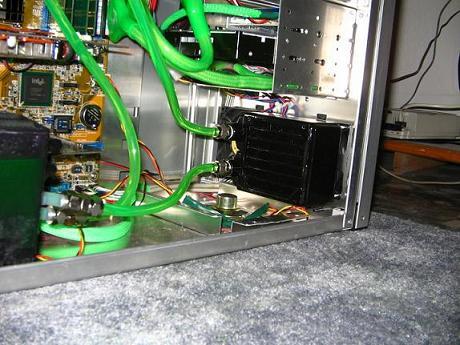

amartolos Απρίλιος 26, 2005 Author #57 Κοινοποίηση Απρίλιος 26, 2005 τελικα πηρα ρακορ και εβαλα το ψυγειο μεσα στο case τα αποτελεσματα ειναι μαλλον...καλοδεχουμενα Link to comment Share on other sites More sharing options...

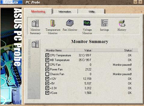

amartolos Απρίλιος 26, 2005 Author #58 Κοινοποίηση Απρίλιος 26, 2005 θερμοκρασιες idle Link to comment Share on other sites More sharing options...

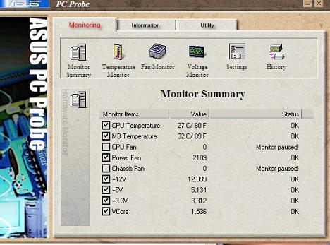

amartolos Απρίλιος 26, 2005 Author #59 Κοινοποίηση Απρίλιος 26, 2005 θερμοκρασιες μετα απο toast 30 λεπτων.. το μονο που μανησυχει ειναι το chipset της μητρικης που παρολο που λεει 35 αν το πιασεις πανω απο 3 δευτερα θα παθεις εγκαυμα ειναι φυσιολογικο κατι τετοιο??...ειναι το block της cpu ειναι απλα κρυο.. Link to comment Share on other sites More sharing options...
magicman Απρίλιος 26, 2005 #60 Κοινοποίηση Απρίλιος 26, 2005 μια χαρα ειναι... μονο να ειναι εκει σταθερο και να μην ανεβαινει σιγα σιγα. τι cpu εχεις ? Link to comment Share on other sites More sharing options...
