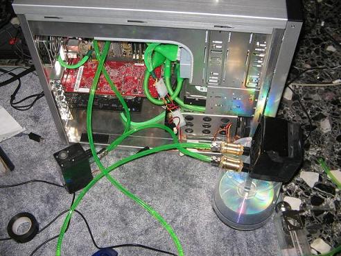

amartolos Δημοσιεύτηκε Απρίλιος 2, 2005 #1 Κοινοποίηση Δημοσιεύτηκε Απρίλιος 2, 2005 επειδη η αποδοση του bigwater ειναι μουφα αποφασισα να το τροποποιησω λιγο ετσι αγορασα απο τα μουλτιραμα ενα black ice radiator micro 80mm single fan και προμηθευτικα και 2 ρακορ προκειμενου να συνδεσω το block την αντλια και το καινουργιο ψυγειο διατηρωντας τους σωληνες του κιτ...η εγκατασταση και το τεστ εγιναν εκτος κουτιου αλλα ετσι και αλλιως ειναι ενθαρυντικα ,ετσι ενω με το original ψυγειο η θερμοκρασια σε idle ηταν 40-41 με το original ψυγειο με το case ανοιχτο και full load να πιανει τους -52-54 με την αλλαγη του ψυγειου οι θερμοκρασιες ειναι idle 35 full 40-41...απο οτι καταλαβα μιας χαμηλης αποδοσης αντλια μαλλον εχει τον τελευταιο λογο στις θερμοκρασιες αντιθετα με το τι υποστηριζεται και πιστευεται στο φορουμ...τις επομενες μερες θα τοποθετησω το ψυγειο εντος του case αφου προσθεσω ακομη ενα 80αρι ψυγειο στις θεσεις των μπροστα fan Link to comment Share on other sites More sharing options...

magicman Απρίλιος 2, 2005 #9 Κοινοποίηση Απρίλιος 2, 2005 Στη φοτο σου η αντλια που ειναι ? Και κατι αλλο, χρησιμοποιεις καποιο υγρο ? Προσθετο εννοω. Link to comment Share on other sites More sharing options...
amartolos Απρίλιος 2, 2005 Author #10 Κοινοποίηση Απρίλιος 2, 2005 η αντλια ειναι το πρασινο δοχειο που φαινεται στα αριστερα,το υγρο ειναι αυτο που ειχε το κιτ + αποσταγμενο απο το σουπερμαρκετ Link to comment Share on other sites More sharing options...
skelos1416003162 Απρίλιος 2, 2005 #11 Κοινοποίηση Απρίλιος 2, 2005 120 L/H εχει Η αντλια ειναι το μαυρο αριστερα Link to comment Share on other sites More sharing options...
magicman Απρίλιος 2, 2005 #12 Κοινοποίηση Απρίλιος 2, 2005 ειναι μεσα στο δοχειο ? Η ειναι κατι σαν τανκ+αντλια μαζι ? Link to comment Share on other sites More sharing options...
amartolos Απρίλιος 2, 2005 Author #13 Κοινοποίηση Απρίλιος 2, 2005 τανκ και ανλτια μαζι Link to comment Share on other sites More sharing options...
