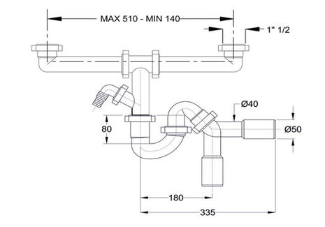

Τα έχω παίξει με τα υδραυλικά του νεροχύτη, εννοώ του πλαστικούς σωλήνες κάτω από το νεροχύτη.
Πήρα ένα σετ σιφόνι νεροχύτη διπλό:
Όπως όμως θα ξέρετε όσοι έχετε δοκιμάσει, ποτέ (ή σχεδόν ποτέ) δεν ταιριάζει ακριβώς.
Έτσι λοιπόν έκοψα (τους σωλήνες) από δω, έραψα από κει  και γενικώς έκανα κοπτοραπτική...
Αποτέλεσμα (καμία σχέση με αυτό στην εικόνα :hehe:), αλλού οι σωλήνες να συστρέφονται - πιέζονται υπερβολικά με αποτέλεσμα τα λαστιχάκια να μην εφαρμόζουν ακριβώς, ή αλλού να μην έχω βάλει τις ταιριαστές μεταξύ τους σωλήνες...Και σε ένα σημείο εξακολουθεί να στάζει...παρά το πολύωρο παίδεμά μου...:frown:
Τι κάνουμε λοιπόν όταν δεν ταιριάζουν ακριβώς οι σωλήνες; Ποιες είναι οι...σωστές πατέντες;

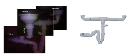

Ορίστε και οι φωτό. Είναι 'κολλημένες' μεταξύ τους για να γίνουν πιο κατανοητές.
Αν τις έβαζα ξεχωριστά δεν θα καταλαβαίνατε τι βλέπετε.(ενώ τώρα καταλαβαίνετε :hehe:)
Το σετ που αγόρασα (το τελευταίο) είναι αυτό δεξιά.
Όμως ενώ στο σχέδιο οι βαλβίδες είναι στο ίδιο επίπεδο, στο δικό μου νεροχύτη έχουν διαφορετικό επίπεδο...
Οπότε αντικατέστησα το κομμάτι 4β (δεξιά εικόνα) με σπιράλ...(αριστερή εικόνα)
Το κομμάτι 0 (αριστερή εικόνα) είναι σταθερά κολλημένο στον τοίχο, δεν αλλάζει.
Στην αρχή είχα βάλει τα 1β και 2β. Το 1β το ένωσα με το 0 με σιλικόνη. Αλλά είχα διαρροή σε αυτό το σημείο...
Οπότε αντικατέστησα τα 1β και 2β με τα 1, 2 και 3.
Αν το 3 ήταν μακρύτερο κατά 4 εκατοστά ας πούμε, το 1 δεν θα χρειαζότανε.
Το 1 είναι ένας σωλήνας που έχει βίδες (παξιμάδια, αυτά που βιδώνουνε, δεν ξέρω πως λέγονται) δεξιά και αριστερά και φλάντζες λαστιχένιες.
Επιστημονική παρουσίαση, έτσι;:hehe:
