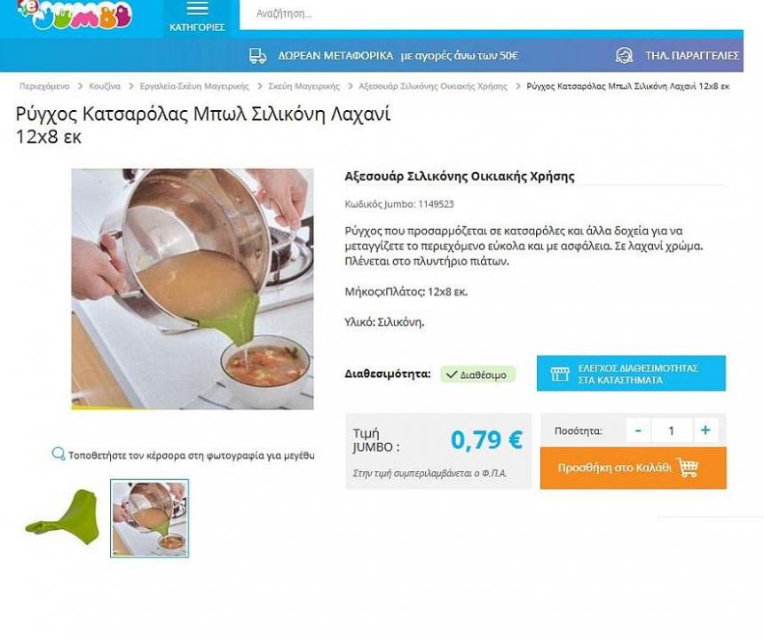

Αγαπητή Κάρμεν, σηκωθείτε από τόρνους, πριονοκορδέλες, παγκοπρίονα, φρέζες, ηλεκτροκολλήσεις, τριβεία και πάρτε από τα Jumbo το Αδειαστήρι τής Κατσαρόλας με 0,79 €, ΤΩΡΑ !!!

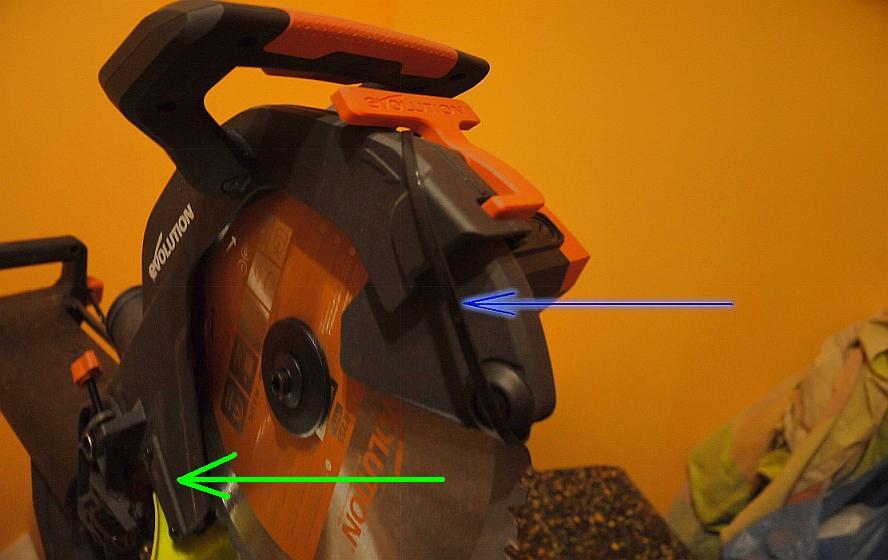

Πρώτα απ'  όλα βάζουμε το μεγάλο Tire Up χαλαρά στον κινητό προφυλακτήρα, προκειμένου να μην μάς σπάει τα νεύρα, που δεν έχουμε 3 χέρια.
Ύστερα βγάζουμε το τετράγωνο καπάκι, που δείχνει το πράσινο βέλος. Είναι ένα μικρό μέρος, τού πίσω προφυλακτήρα.

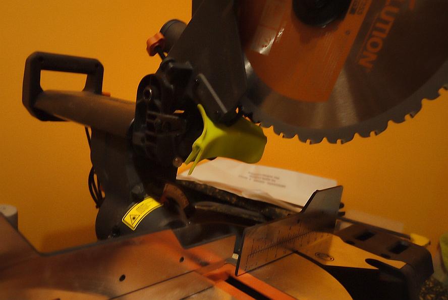

Στη συνέχεια παίρνουμε το αδειαστήρι της κατσαρόλας  και τού ανοίγουμε μία τρύπα, προκειμένου να περάσουμε το μικρότερο Tire-Up, όπως στην παρακάτω φωτό :
Δηλαδή τρυπάμε, εκεί που τελειώνει η επαφή με το πλαστικό εξάρτημα.  Περνάμε το Tire-Up όπως δείχνει η εικόνα και τελειώσαμε.
Βάζουμε πίσω το εξάρτημα, που η εφαρμογή του, είχε 1mm κενό στην πίσω πλευρά, λες και περίμενε το Tire-Up.
Οπότε αγαπητοί, μόλις φτιάξαμε έναν πάμφθηνο-ανεκτίμητο προφυλακτήρα, για το πίσω μέρος τού Evolution, όπου είχε το ελατήριο και κάποια άλλα ευαίσθητα σημεία :
Παρατηρούμε ότι δεν χαλάει τη γραμμή από το Laser, και ότι ίσως χρειασθούμε 2-3 αδειαστήρια κατσαρόλας ακόμα, επειδή το διπλό χειλάκι, αφήνει περιθώρια για προεκτάσεις αριστερά - δεξιά από την γραμμή τού Laser.
