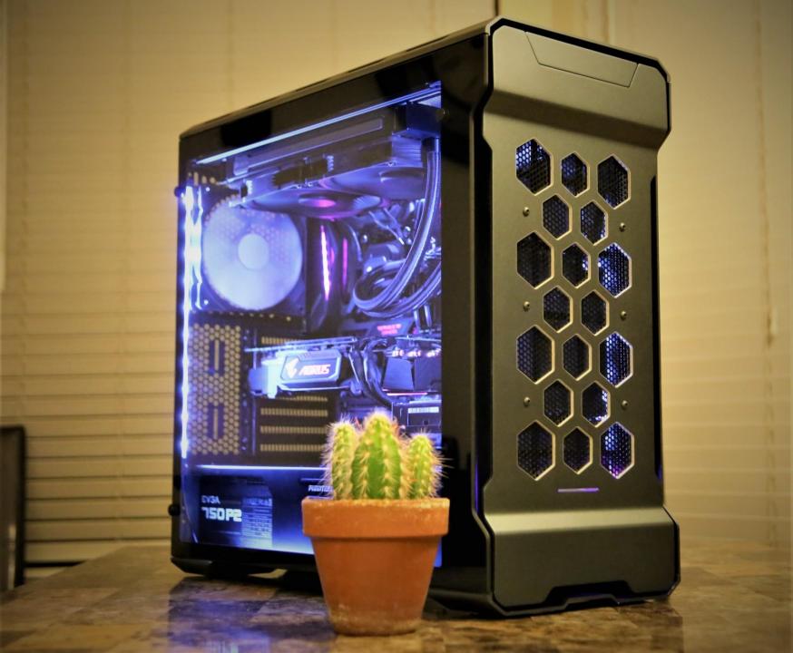

Ειδα οτι κυκλοφορεί αυτό: https://www.caseking.de/en/phanteks-enthoo-evolv-atx-flow-edition-midi-tower-tempered-glass-black-geph-079.html
και αναρωτιεμαι αν με καποιο τροπο μπορουμε να κοψουμε το μπροστα και το πανω κομματι με τρόπο ανάλογο προς βελτίωση της ροής αέρα. τι λέτε;

Θες το σχεδιο ντε και καλα?
Εγω θα κανω ενα τετραγωνο με στρογγυλες γωνιες και τελος.
Δεν ξερω που θα βρω μεταλλικη σιτα ομως

@psyber πιστολι αυτο .
Δες ομως και τουτο το σχεδιο .
Λογικα χρειαζεται καποιος με μηχανιμα CNC + να εισαι σε θεση να βγαλεις το σχεδιο .....

κατεβασα το σχέδιο σε αρχειο με κατάληξη .ai από το site που παρουσιάζουν αυτή τη μετατροπή: https://medium.com/@rodrigoatprism/modding-the-phanteks-enthoo-evolv-atx-case-for-air-flow-5aec40fe0793
το σχέδιο στο link που έστειλες δεν μπορώ να πω οτι το προτιμώ. Και να σου πω την αλήθεια αν μπουμε στη διαδικασία, δε νομίζω ότι με αυτό κερδίζουμε ιδιαίτερα σε airflow.

@psyber
Απο το τιποτα...... ολα ειναι καλα  .
Παντως εφοσον υπαρχει κενο πισω απο το "καπακι" ακομα και το μικρο κοψιμο δεν νομιζω να υστερει σε αποδοση .

Το προβλημα του κουτιου απο μπροστα ειναι η αποσταση που εχει.
Αν το φερεις 2 ποντους πιο μπροστα ειναι μια χαρα, ετσι οπως ειναι βαζει αερα απο πισω.
Το τεραστιο προβλημα ειναι πανω.
Ο αερας δεν βγαινει και κανει θυλακα μεσα στο κουτι. Αν βγαλεις το μπροστα η θερμοκρασιες μενουν ιδιες, αν βγαλεις το πανω πεφτουν 10 βαθμους.
