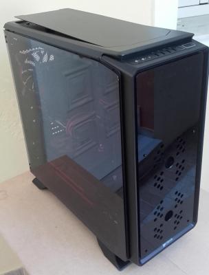

Μπιμπελό το έκανες! ! :T:
Ένα μόνο θέμα έχω :
Στην πρίν ελεύθερη πρόσοψη, έβαλες πλέξι και οι τρύπες που έχεις κάνει έχουν εμβαδόν για να περάσει ο αέρας,  εξαιρετικά μικρότερο από ότι ο αρχικός σχεδιασμός!
Αυτό δεν σου δημιουργεί θέμα με τις θερμοκρασίες?
Και κάτι ακόμα , που γίνεται και τώρα, καλό θα ήταν να βάλεις και ένα φίλτρο της προκοπής στους εισαγωγής (εμπρός) ανεμιστήρες, διαφορετικά κάθε τρείς και λίγο θα είσαι για ξεσκόνισμα!
Εύχομαι να το χαρείς όσο παίρνει και καλά κέφια για το επόμενο modding! :D

Αν δεις την παρακάτω φωτογραφία
1) από τον κατασκευαστή
2) το είχα τόσο καιρό έτσι δεν είχα θέμα με θερμοκρασίες, η είσοδος του αέρα γίνεται περιμετρικά είχα αφήσει 1cm περιθώριο
σύμφωνα με τα βελάκια. Εχω αγοράσει τον silent wings 3 high speed 140 και έκανα κάποιες δοκιμές (και μετρήσεις κάποια στιγμή θα τις ανεβάσω).
Στην δεύτερη εικόνα με το plexi ενώ χωρίς εμπόδιο έσπρωχνε αρκετό αέρα (σήκωνες και αετό :hehe:) με το plexi μπροστά ήταν τζούφιος!
Από'δω οδηγήθηκα στην 3η εικόνα.
3)Με τις τρύπες που άνοιξα δεν έχει πρόβλημα, δεν πήγα στα τυφλά το είχα ψάξει. Δεν αποδίδει στο 100% αν δεν υπήρχε το plexi, αποδίδει στο 75-80% σε σύγκριση με το plexi χωρίς τις τρύπες που απέδιδε στο 30% και με βάση τις στροφές που δουλεύω τους  ανεμιστήρες.
*Με μπλε βελάκια και τελίτσες τα σημεία εισόδου του αέρα
Φίλτρο υπάρχει από τον κατασκευαστή και κάνει δουλειά.

Περίπου 1 χρόνο μετά :hehe: μιας και δεν έστησα το μηχάνημα αλλά το κουτί είναι έτοιμο εδώ και μήνες, οπότε θα ανεβάσω μόνο το τελικό αποτέλεσμα (χωρίς hardware).
Οι φώτο από το worklog idon't know που είναι, στο προηγούμενο ποστ είναι κάποια πράγματα που είχα κάνει.
συγκεντρωτικά τα νέα updates/βελτιώσεις που έκανα
  • νέα καλύπτρα για το psu πιο ελαφριά απ'την αρχική που είχα φτιάξει (από 1kg η παλιά στα 340gr η νέα) & βάση για ssd
  • νέο καπάκι για το πάνω μέρος του κουτιού
  • καλύπτρα για τα καλώδια στο πίσω μέρος του κουτιού από την μητρική ....
  • καλύπτρα για τους οπτικούς δίσκους  (αγνοειτε η τύχη της)
20181118_144015b.thumb.jpg.4e8da809c737aea7fbcada93f0a9fe80.jpg    20181118_143950b.thumb.jpg.697ae715bdcee9fdbc54cc57dd16aac0.jpg
20181118_144047b.thumb.jpg.06b395c97ba8f7a82d5d69593a1ea6ad.jpg  20181118_144610b.thumb.jpg.6242ff42cbb78c6e449a0135294fdcb3.jpg
20181118_145017b.thumb.jpg.9c5dc2db2fc99f7b2ef26cf5bce97152.jpg20181118_144942b.thumb.jpg.480d781b263b393444d52c0ad03d77cf.jpg
20181118_144859b.thumb.jpg.d38e3a2a13e79bcfa4de0bd8dea2a21d.jpg 20181118_143950b.thumb.jpg.697ae715bdcee9fdbc54cc57dd16aac0.jpg
* δεν έχω τοποθετήσει την πρόσοψη  από το plexiglass
πριν
Spoiler
20170605_121727.thumb.jpg.445ca4ec8ad400 20170605_121939.thumb.jpg.ad5b0898854fc3
Το συγκεκριμένο project έφτασε στο τέλος, κάποιο άλλο update
δεν θα γίνει μιας και το corsair θα μας αποχαιρετήσει, θα μπει για πώληση,
πάμε γι'άλλο :p
