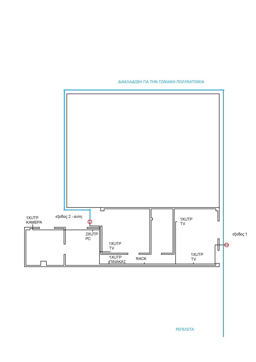

Σας βαζω την κατοψη μου (με μπλε η τωρινη διαταξη)
Οπως βλεπετε , στο κεντρο του σπιτιου εχω μαζεψει ολα μου τα UTP , συναγερμικα , TV
Στις 2 εξοδους εχω αφησει αναμονη απο 1 utp ωστε να συνδεσω με τον ΟΤΕ
Ετσι οπως το καταλαβαινω, θα μου μπει σε μια απο τις 2 πλευρες, θα μεινει το modem/router εκει και θα χρησιμοποιησω UTP για να φτασω στο "κεντρο" για να μοιρασω

Ο εγκαταστάτης θα βάλει μία οπτική πρίζα. Εκεί πάνω θα συνδεθεί ο ρούτερ (είτε απευθείας, είτε μέσω ONT που θα μετατρέψει την οπτική σε ethernet). Τηλεφωνία θα βγάλει ο ρούτερ, και την κάνεις ό,τι θέλεις πχ κουμπώνεις απευθείας τηλέφωνο, ή δίνεις στις τηλεφωνικές πρίζες του σπιτιου.
ΟΝΤ ειναι αυτο το κουτακι ε ? Θελει ρευμα δικο του ?
σορρυ για τις πολλες ερωτησεις , αλλα σε λιγο θα φωναξω σοβατζη στο σπιτι για να μπω και θελω να προλαβω ζημιες ....

Εάν χρειαστεί να επεκταθούμε για τη δική σου εγκατάσταση, μπορούμε να το δούμε και σε νέο θέμα. Είμαι οδοιπόρος αυτές τις μέρες, και δεν έχει βολέψει να ανεβάσω καμιά φωτογραφία, αλλά:
Η οπτική πρίζα είναι ένα μικρό κουτάκι σαν πακέτο τσιγάρων. To ONT που παίρνει οπτική και βγάζει ethernet θέλει ρεύμα και είναι ελαφρώς μεγαλύτερο. Και η Nova και ο ΟΤΕ έχουν αρχίσει να δίνουν και ρούτερ που παίρνουν τα ίδια απευθείας οπτική ίνα, οπότε υπό προϋποθέσεις μπορείς να γλιτώσεις το ONT.
Στο πρόβλημα με την είσοδο της ίνας δεν έχεις απόλυτο έλεγχο, γιατί εξαρτάται από το σχέδιο που έχει δοθεί στον εργολάβο, και η όδευση της δικής σου ίνας εξαρτάται και από την όδευση της κεντρικής. Κοινώς: Δεν θα σκαφτεί δρόμος για κανάλια και από τις δύο πλευρές του κτιρίου σου, μόνο από τη μία.
Εάν στον Δήμο σου έχουν ανακοινωθεί σκαψίματα, μπορείς να ψάξεις τις άδειες εργασιών για να δεις που θα σκάψουν. Εάν έχουν ήδη ξεκινήσει, μπορεί να σου έχουν μαρκάρει και το πεζοδρόμιο, στο σημείο που θα χτιστεί το κανάλι. Με αυτή την πληροφορία και αφού θα κάνεις μερεμέτια, μπορείς να περάσεις ο ίδιος ένα σπιράλ για να μπει η ίνα, οπότε δεν θα χρειάζεται να κάνουν και τρύπες.
