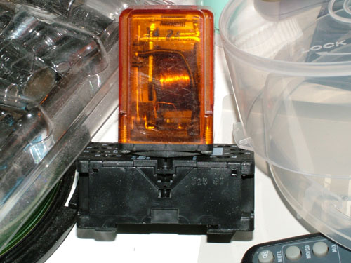

ΒΟΗΘΕΙΑ- ΠΑΡΑΞΕΝΟ ΡΕΛΕ!
gus8511
Δεν ξέρω για το ρελέ αλλά θα σε παρακαλούσα να σταματήσεις να γράφεις με κεφαλαία. Ευχαριστώ

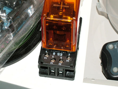

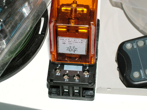

φιλε εχει καποιο σχημα στις πλευρες του. μπορεις να μας το δειξεις.. γιατι ετσι δυσκολα θα σου πω που να το συνδεσεις.
βγαλε το ρελε απο τη βαση του, και θα δω αν μπορω να σου πω.
Με ένα πολύμετρο μέτρα τις επαφές του ρελέ. Σε 2 επαφές θα μετρήσεις μια μικρή αντίσταση. Αυτές είναι το πηνίο του ρελέ. Αν εκεί βάλεις πρόχειρα μια 12V μπαταρία ('ισως και 9V να μπορεί να τον οπλίσει) θα μπορέσεις να βρείς (με το πολύμετρο πάλι) ποιές από τις επαφές είναι οι διακόπτες.
Βέβαια με το σχήμα που έχει πάνω σου δείχνει ποια είναι. Αν θές (όπως είπαν τα παιδιά πιο πάνω) στείλε μια φωτογραφία με το σχήμα.
ΥΣ.Μήπως ο ρελές που πήρες είναι τύπου καστάνιας?

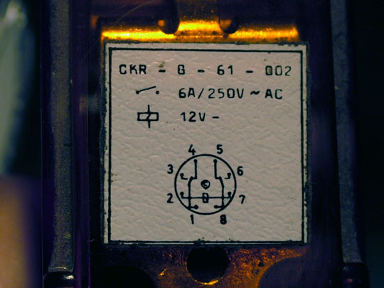

δεν ειμαι ηλεκτρονικος αλλα απο τα λιγα που καταλαβαινω >>
1) στο 2 και 7 θα δωσεις τα 12βολτ απο το μολεξ
2) το 1-4 και 8-5 σε κατασταση ηρεμιας (χωρις 12β δλδ) ειναι κλειστο κυκλωμα
3) οταν δωσεις 12β τοτε θα εχεις 1-3 και 8-6 κλειστα
οταν λεω 'κλειστο' εννοω οτι δυο σημεια πχ 1-4 ειναι σε επαφη -αντιθετα 'ανοικτο' σημαινει οτι δεν εχουν επαφη
ετσι οπως το βλεπω εγω πρεπει να συνδεθει ως εξης
στο 2 και το 7 θα ενωσεις μαυρο και κιτρινο απο μολεξ
στο 1 και 8 θα δωσεις 220β (!) για να τροφοδοτεις την αντλια ας πουμε
στο 3 και 6 ενωνεις τα καλωδια απο την αντλια
οταν παιρνει εμπρος το πισι δινει 12β (2-7) στο ρελε οποτε κλεινουν και οι επαφες απο
1-4 σε 1-3 και απο 8-5 σε 8-6 και ξεκινα η αντλια
ΑΛΛΑ-και ξαναλεω ΑΛΛΑ πριν αρχισεις να κοβεις καλωδια και να χωνεις την πριζα στο ρευμα ,καλο ειναι να τσεκαρεις με πολυμετρο +μια μπαταρια τι παιζετε.......
αν δεν εχεις πολυμετρο με μια 9βολτη λιγο καλωδιο και μ ενα λαμπακι μπορεις να βρεις την συνδεσμολογια
ελπιζω καποιος πιο σχετικος να σε βοηθησει περισσοτερο
