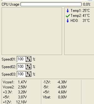

SirGeorge Δημοσιεύτηκε Αύγουστος 14, 2005 #1 Κοινοποίηση Δημοσιεύτηκε Αύγουστος 14, 2005 Λοιπόν έχω την εξής απόρία: γιατί μου εμφανίζει την τάση των +5V σε αυτά τα άθλια επίπεδα, είναι δυνατόν να είναι πράγματι τόσο? Να τονίσω ότι και το ΜΒΜ μου βγάζει τα ίδια νούμερα, αλλά και το γεγονός ότι έχω αλλάξει μητρική πρόσφατα και με την προηγούμενη μητρική οι τάσεις ήταν μια χαρά. Το PSU είναι της υπογραφής μου. Να σημειώσω ότι στο Bios δεν δείχνει την τάση των +5V ούτε στις ειδικές επιλογές της Gigabyte με ctrl+F1 Link to comment Share on other sites More sharing options...

SirGeorge Αύγουστος 14, 2005 Author #6 Κοινοποίηση Αύγουστος 14, 2005 A! και κάτι άλλο γιατί το speedfan δείχνει 2 τάσεις +5V, ποια από τις 2 είναι η σωστή? Link to comment Share on other sites More sharing options...
trendy Αύγουστος 14, 2005 #7 Κοινοποίηση Αύγουστος 14, 2005 Μάλλον αυτή που είναι πιο κοντά στο 5, αλλιώς δε νομίζω να έπαιζε ο υπολογιστής.Η gigabyte δίνει κάτι δικά της μετροπρογράμματα απ'ότι ξέρω. Καλύτερα να χρησιμοποιήσεις αυτά τουλάχιστον για να μάθεις ποια θερμοκρασία και ποια τάση αντιστοιχεί πού, έχοντας και τα 2 μετροπρογράμματα παράλληλα ανοιχτά. Link to comment Share on other sites More sharing options...

louis_gas Αύγουστος 17, 2005 #15 Κοινοποίηση Αύγουστος 17, 2005 Αρχική απάντηση από SirGeorge [14-08-2005 03:14] Λοιπόν έχω την εξής απόρία: γιατί μου εμφανίζει την τάση των +5V σε αυτά τα άθλια επίπεδα, είναι δυνατόν να είναι πράγματι τόσο? Να τονίσω ότι και το ΜΒΜ μου βγάζει τα ίδια νούμερα, αλλά και το γεγονός ότι έχω αλλάξει μητρική πρόσφατα και με την προηγούμενη μητρική οι τάσεις ήταν μια χαρά. Το PSU είναι της υπογραφής μου.Να σημειώσω ότι στο Bios δεν δείχνει την τάση των +5V ούτε στις ειδικές επιλογές της Gigabyte με ctrl+F1 μη δινεις σημασια... τα προγραμματα και τα bios λενε τα δικα τους. εμενα το asus probe λεει: 12->11,84, 5->4,99, 3->3,12.. αν σου πω το bios τι λεει θα μεινεις.. Παρολα αυτα οι τασεις ειναι πολυμετρημενες και ειναι ολες ΟΚ Link to comment Share on other sites More sharing options...
trendy Αύγουστος 17, 2005 #16 Κοινοποίηση Αύγουστος 17, 2005 Αρχική απάντηση από louis_gas μη δινεις σημασια... τα προγραμματα και τα bios λενε τα δικα τους. εμενα το asus probe λεει: 12->11,84, 5->4,99, 3->3,12.. αν σου πω το bios τι λεει θα μεινεις.. Παρολα αυτα οι τασεις ειναι πολυμετρημενες και ειναι ολες ΟΚ Τα προγράμματα από τους sensors του bios παίρνουν τις τιμές τους. Link to comment Share on other sites More sharing options...

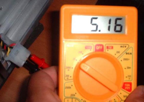

SirGeorge Αύγουστος 19, 2005 Author #17 Κοινοποίηση Αύγουστος 19, 2005 ΤΕΛΙΚΑ ΛΥΘΗΚΕ ΤΟ ΜΥΣΤΗΡΙΟ!!! Λοιπόν αποδεικνύεται ότι τα bios κτλ. λένε ότι θέλουν, ορίστε πολυμετρημένη η τάση των +5, (τώρα αυτό είναι καλό ότι είναι παραπάνω από +5V?) και την 12άρα την μέτρησα σε 12,16V, καμία σχέση με ότι έλεγαν το monitoring προγράμματα. Ερώτηση 2η: είναι καλό που και η +12V είναι παραπάνω από 12V?? Ερώτηση 3η: που μπορώ να μετρήσω την τάση των +3,3V ?? Α!! μέτρησα και την δική μου τάση (δηλαδή το έβαλα στις άκρες των χεριών μου) στα -0,10V!!, καλά είναι ή μήπως να αρχίσω να τρώω περισσότερο :woot: Link to comment Share on other sites More sharing options...

SirGeorge Αύγουστος 19, 2005 Author #20 Κοινοποίηση Αύγουστος 19, 2005 Α ναι, βάσικα το μέτρησα με το πορτοκαλί καλώδιο που είναι στο 6πινο PCI Express molex, πάλι είχε διαφορά η μέτρηση με το bios. thx! Link to comment Share on other sites More sharing options...
