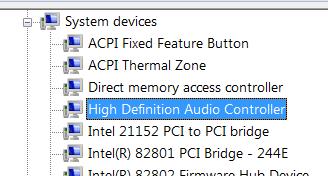

Το λειτουργικό είναι Windows XP??
Αν ναι χρειάζεται να βάλεις ένα Patch για το High Definition του ήχου.
kb888111xpsp2 λέγεται, search@Google.

Στο device Manager τι δειχνει για τον ηχο??
κατεβασα αυτο kb888111xpsp2...αλλα οταν πηγα να το βαλω μου λεει οτι δεν ειναι συμβατο γιατι εχω sp3...στο device manager λεει
audio codecs
legacy audio drivers
legacy video capture devices
media control devices
video codecs
να πω οτι κατω δεξια δν μου βγαζει ηχειακι...αλλα στον device managerμου εχει ενα κιτρινο θαυμαστικο σε pci χωρις να εχω τιποτα πανω σε pci
