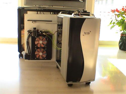

Έχω την έκδοση με την υδρόψυξη.
Αν θες μπορείς να δεις δικές μου φωτο στο δείξτε το κουτί σας.
Εϊναι απίστευτο κουτί.

Δεν έκανα τίποτα ιδιαίτερο. Τo κουτί είναι μια χαρά έτσι όπως είναι.
Μόνο που γύρισα τους ανεμιστήρες του WC, να φυσάνε προς τη μητρική (πάνω στις μνήμες) αντί να φυσάνε προς τα έξω. Έτσι κι αλλοιώς ο αέρας που έβγαινε ήταν κρύος.
’λλαξα και τους δύο 120ρηδες ανεμιστήρες με άλλους πιο δυνατούς, με ρυθμιζόμενες στροφές και εξαφάνισα τα καλώδια, άλλα πίσω από τη βάση της μητρικής (έλυσα του κουτί) και άλλα στο πλάι μπροστά, δεξιά από τα drive bays.

Σκέφτoμαι να πάρω τα SLI VGA waterblock Corsair Nautilus, για δύο κάρτες γραφικών 7800gtx, αλλά δεν νομίζω ότι θα τις σηκώσει η αντλία της υδρόψυξης που έχω (μόνο 84 L /Hour).
http://www.corsairmemory.com/corsai...gpu_blocks.html
Οι σωλήνες στο Nautilus είναι 3/8, οπότε ταιριάζουν με την υδρόψυξη που έχει το Tai Chi.
Επίσης και το ψυγείο είναι μεγάλο και πολύ καλό.
Συνολικά το σύστημα όπως είναι, πήρε 400ml νερού.
Το πρόβλημα που έχω είναι με την αντλία και το δοχείο νερού (tank) που είναι μικρά, γιατί μπαίνουν στην πόρτα.
