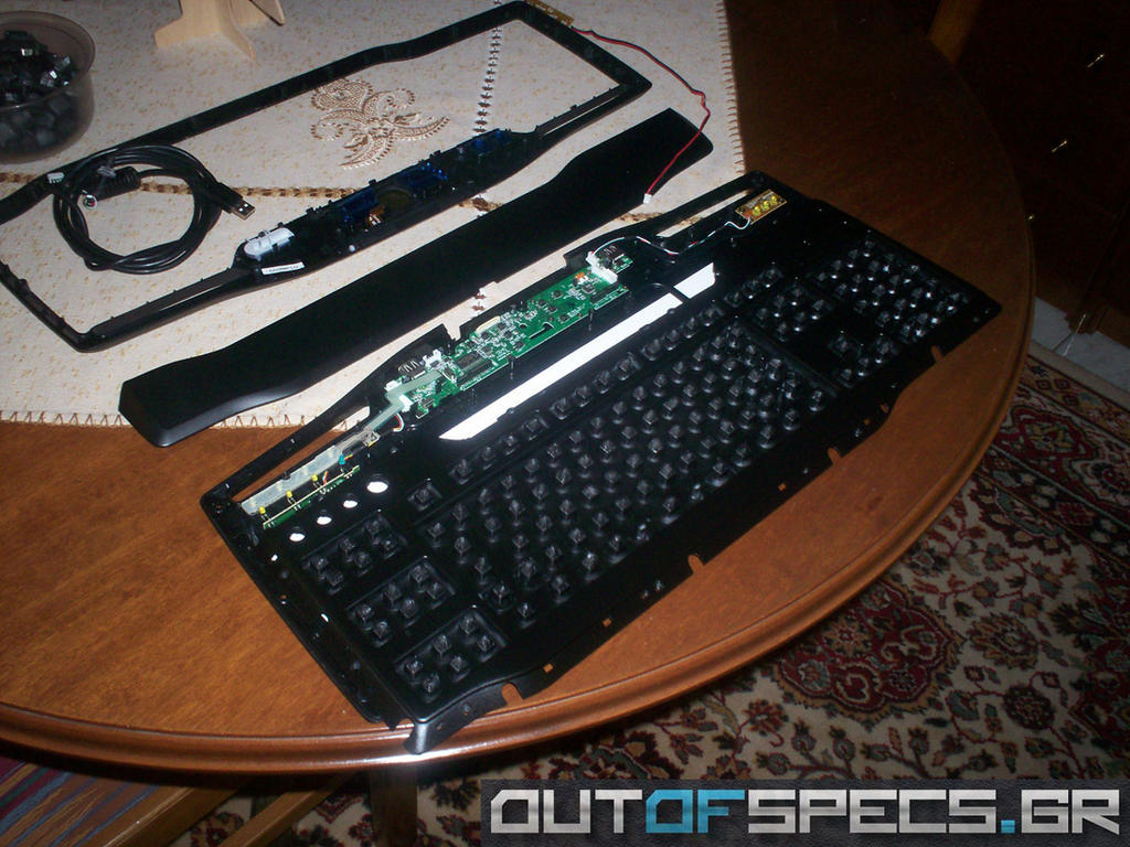

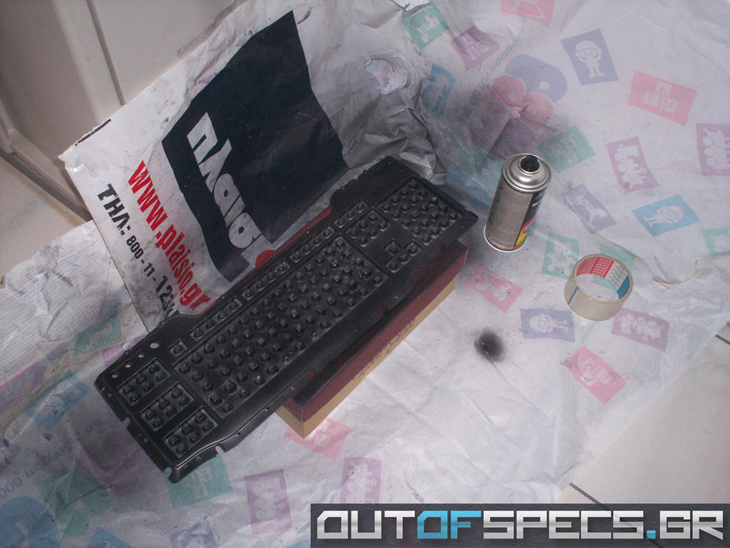

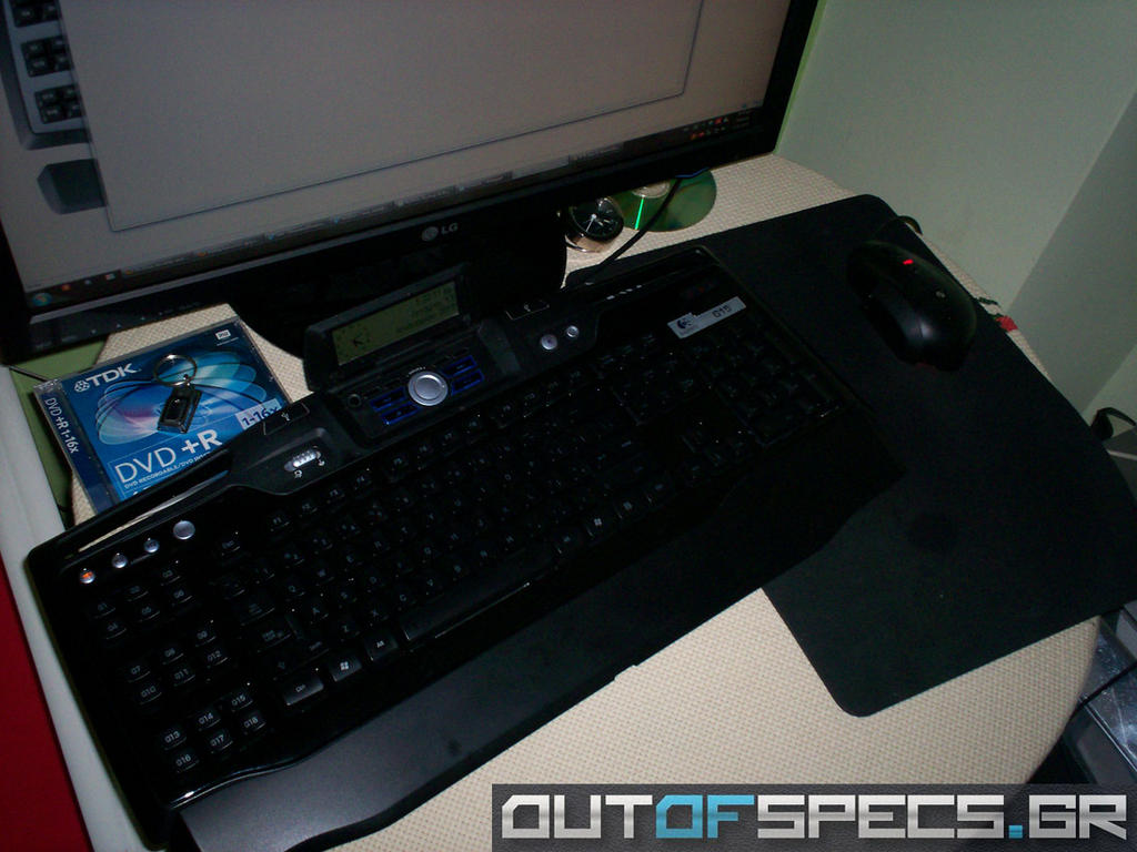

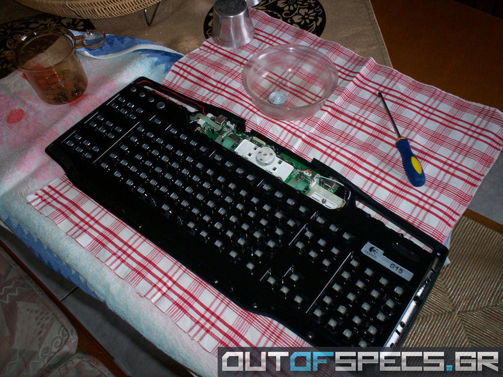

Αρχικά το G15 ..έγινε κομμάτια για να παραλάβω και να περιποιηθώ μονο το πλαστικο μερος. Εμφανή ειναι και τα σημάδια που με τσατιζανε.
[ATTACH]6895[/ATTACH]

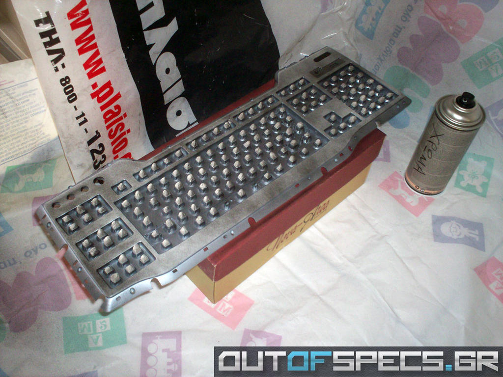

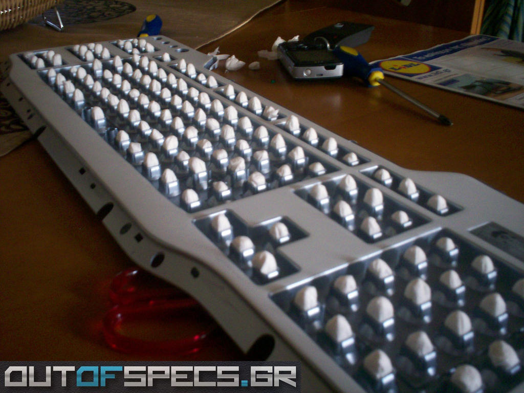

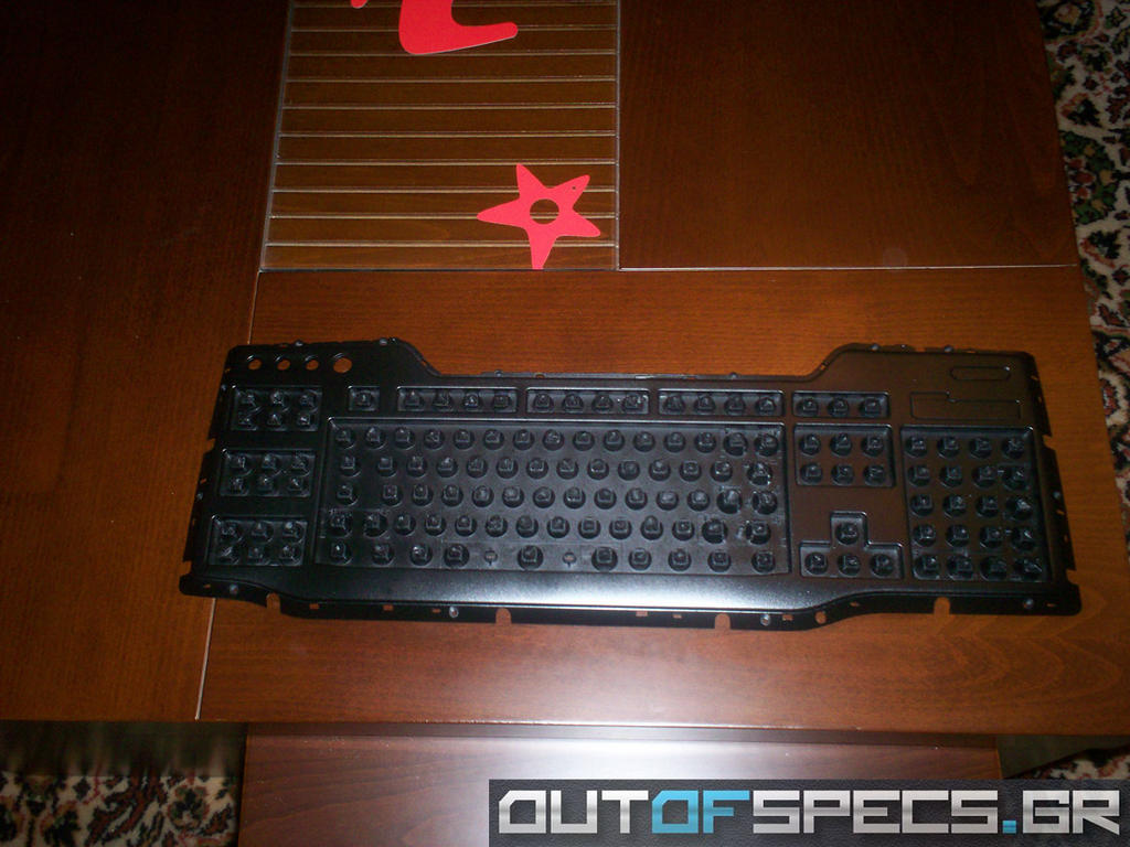

Την επιφάνεια που θα βαφόταν την έτριψα με 800αρι γυαλόχαρτο νερού και νερό για να φύγει η παλιά μπογιά:
[ATTACH]6896[/ATTACH]
[ATTACH]6897[/ATTACH]

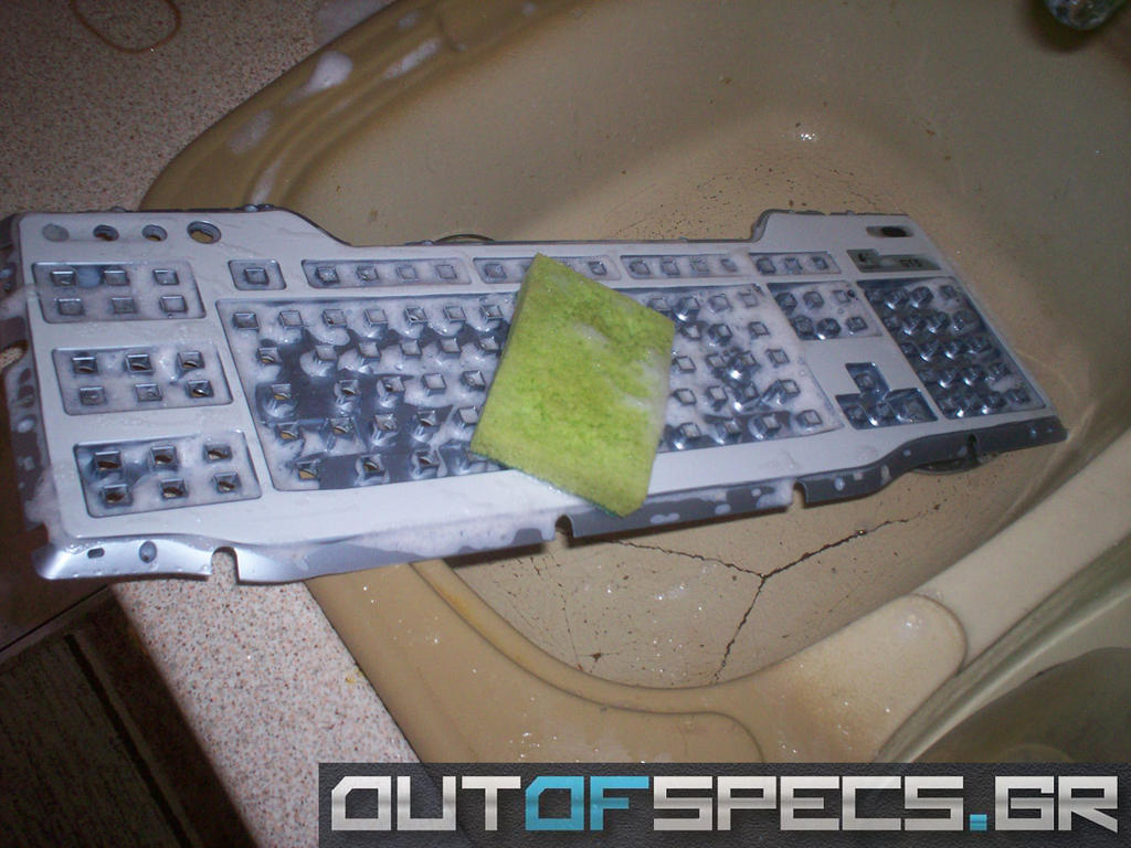

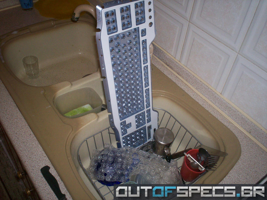

Καλό πλύσιμο και στέγνωμα:
[ATTACH]6898[/ATTACH]
[ATTACH]6899[/ATTACH]

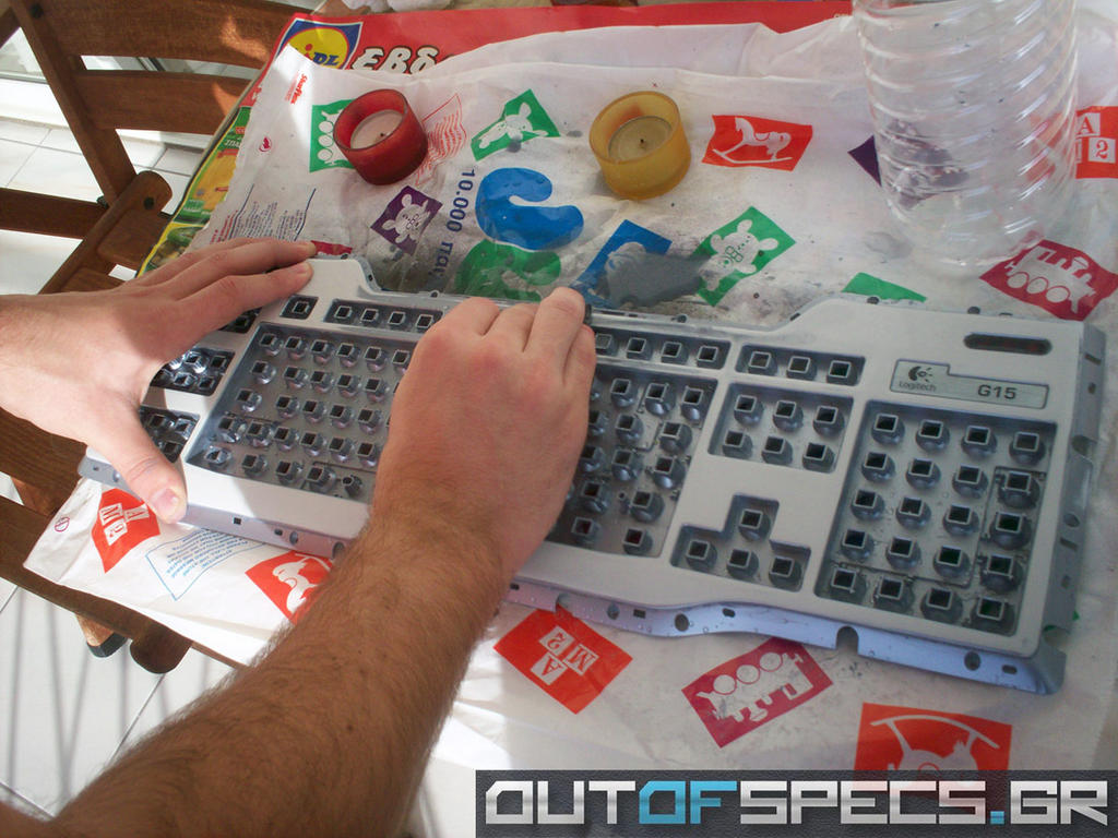

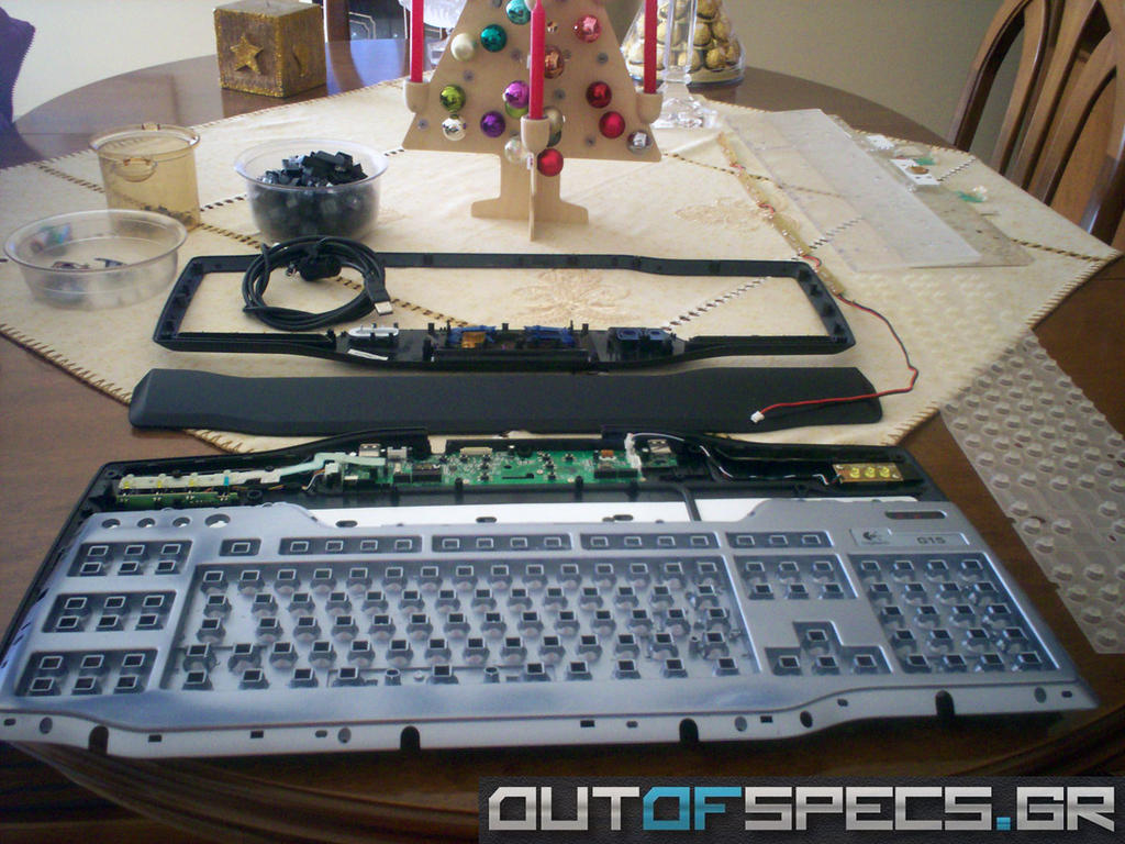

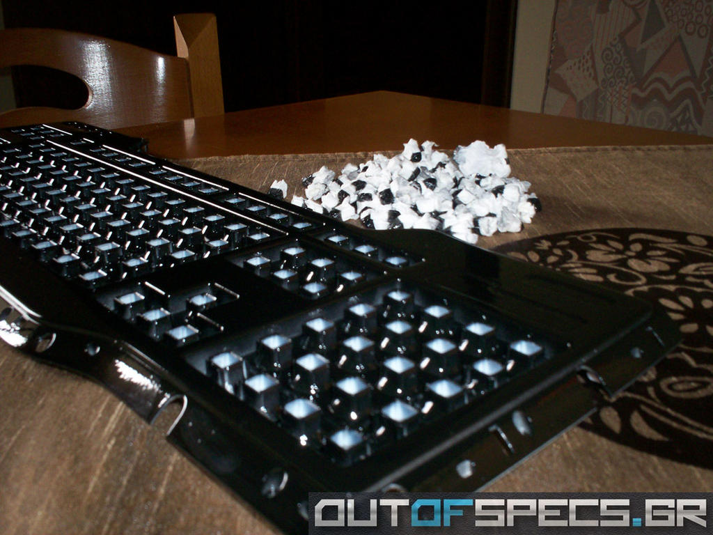

Μεγάλη προσοχή εδώ.ΟΛΕΣ οι θήκες του πληκτρολογίου καλύφτηκαν με χαρτί για να μην μπει μπογιά και βερνίκι αργότερα..στους οδηγούς των πλήκτρων,με συνεπεία να κολλάνε κτλ.
Μην με ρωτήστε πόσα κομματάκια χαρτί έκοψα..
[ATTACH]6904[/ATTACH]

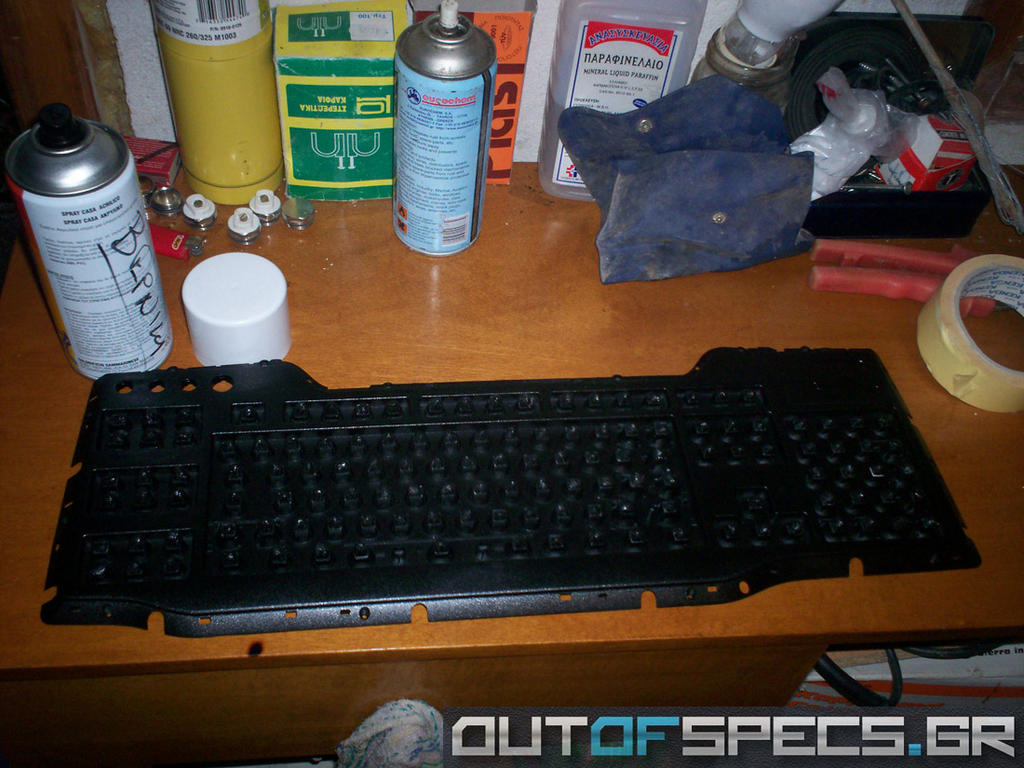

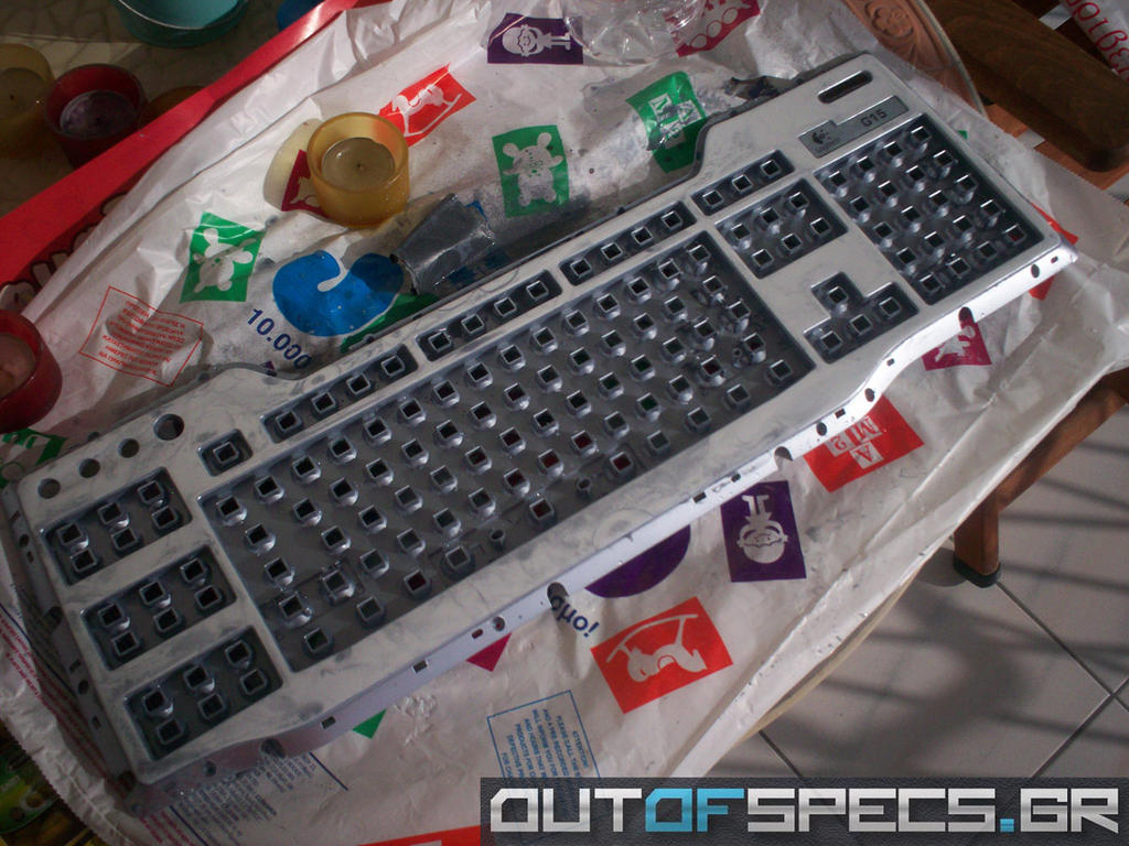

Έφτασε η ώρα του βαψίματος.
ΛΕΠΤΑ Στρωματά ανά 15 λεπτά.
Πρέπει να έφαγε 5-6 χέρια για να στρώσει..κοινώς μου πήρε περίπου 1.30 ώρα για να το βάψω.Προσοχή στην σκόνη/τρίχες που κολλάνε απάνω..δεν θέλουμε ίχνος.
[ATTACH]6900[/ATTACH]
[ATTACH]6901[/ATTACH]
[ATTACH]6903[/ATTACH]

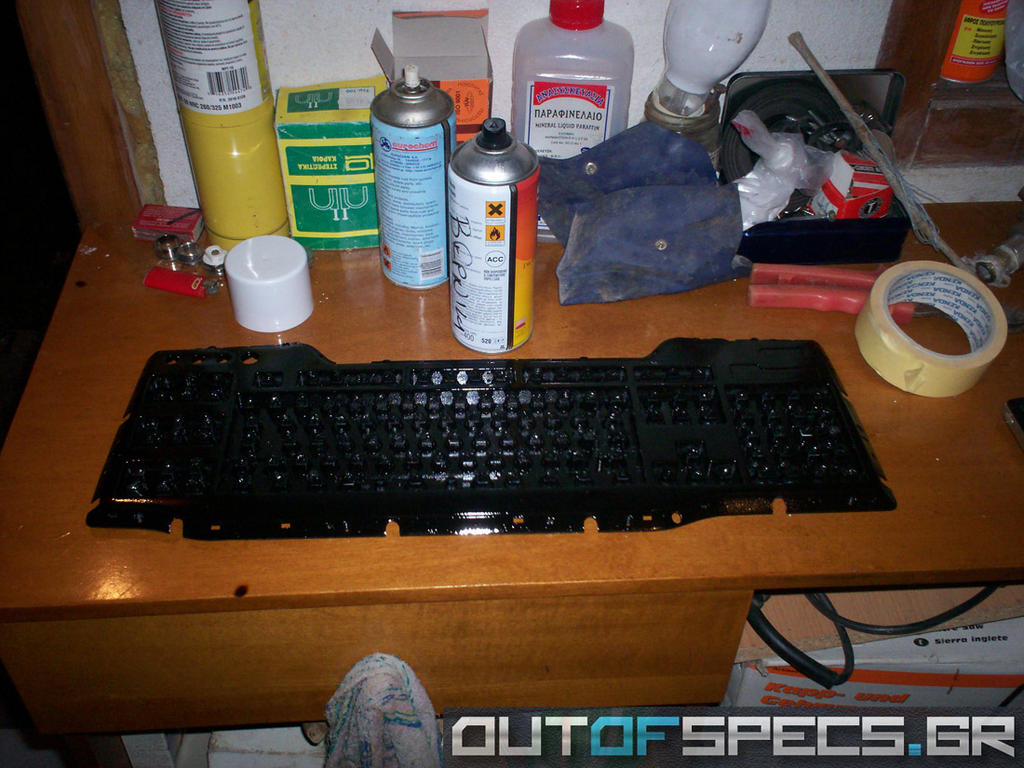

Φτάνει η ώρα του βερνικιού..το οποίο θα δώσει αντοχή στην τριβή etc.
Πάλι Λεπτά στρωματά ανά 10 λεπτά.
1 χέρι..
[ATTACH]6905[/ATTACH]
Μετά από 3-4..
[ATTACH]6906[/ATTACH]
Επειδη αυτο το πράμα κολλάει πολύ & αργεί να στεγνώσει ο χωρος που θα το βαψετε δεν πρεπει να εχει σκονη,χωμα κτλ. Εγω το εβαψα στον κηπο, με αερα..οποτε ειχαμε μερικα προβληματάκια.:D

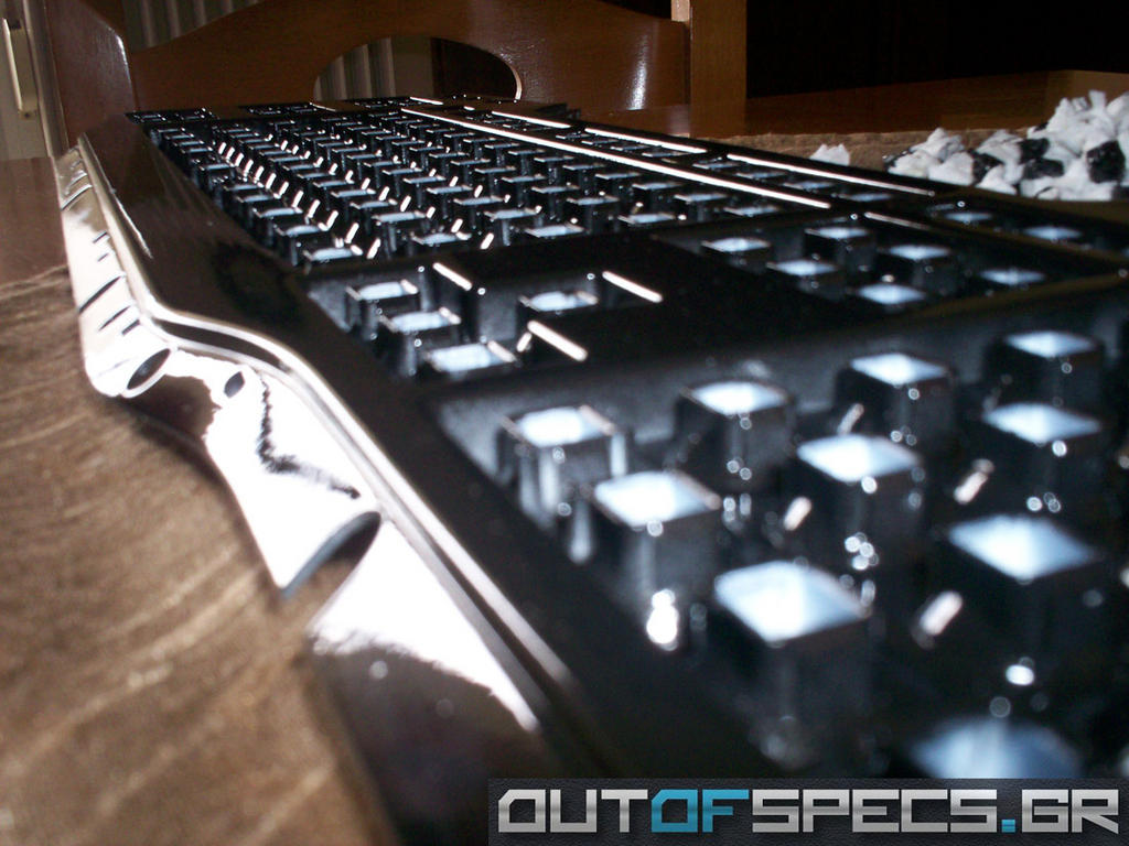

Dont Worry την επομενη μερα (μετα απο 24 ωρες) το έτριψα με 1000αρι γυαλόχαρτο και ξαναπέρασα 2 χερια.Οποτε εγινε κατι τετιο:
[ATTACH]6907[/ATTACH]
[ATTACH]6908[/ATTACH]

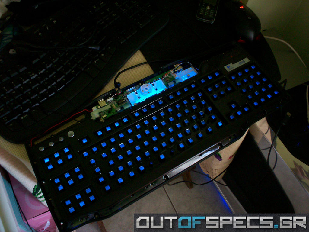

Everything Works Fine..
[ATTACH]6910[/ATTACH]

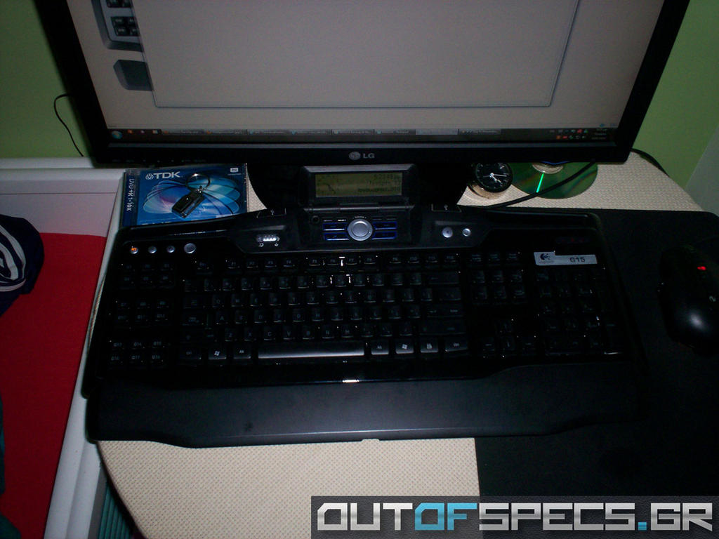

Τελικές πόζες:
[ATTACH]6911[/ATTACH]
[ATTACH]6912[/ATTACH]
