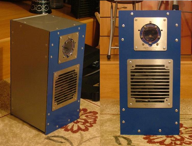

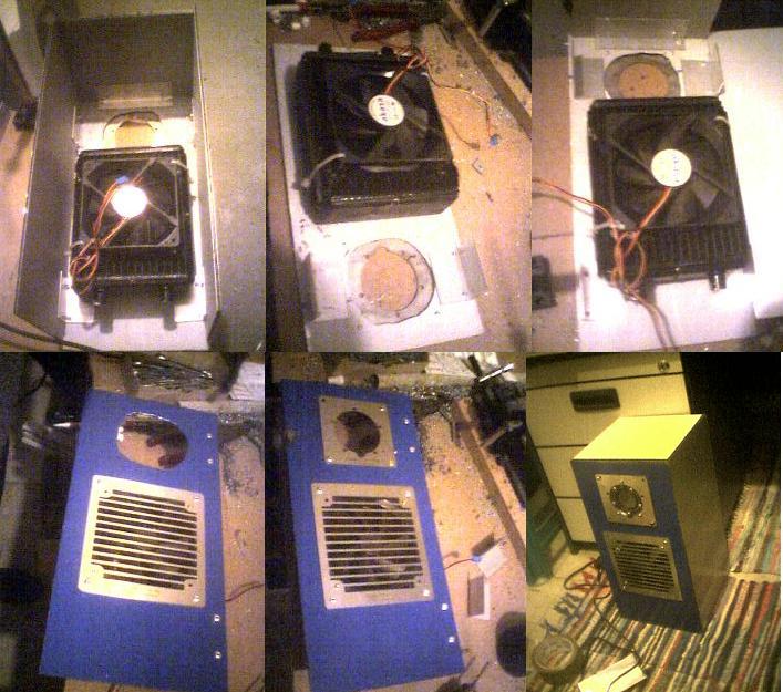

Μιας και είχα κάποια εξαρτήματα που καθόντουσαν αποφάσησα να φτιάξω ένα κουτί για να τα βάλω μέσα.
Λοιπόν για το πρότζεκτ χρησιμοποιήθηκαν:
Αντλία Hydor L20
Ψυγείο καλοριφερ αυτοκινήτου 140Χ140Χ60mm
Tank αλουμινένιο απο AquaComputer
Γρίλια για τους ανεμιστήρες ΑquaComputer
Aνεμιστήρες αθόρυβοι 120mm X 2 σε puss-pull διάταξη
Πριτσίνια για την σύνδεση τον πλευρών του κουτιού
Φύλλα Etalbond της ΕΤΕΜ (2 φύλλα αλουμινίου με πολυαμίδιο στην μέση )
Πάμε να το δούμε.

Διαστάσεις 400Χ200Χ200mm
Μένει να βάλω 2 ρακόρ στο πλάι για να συνδέονται οποιοιδήποτε σωλήνες που έρχονται απο τα μπλοκ του pc στο εξωτερικό σύστημα αυτό καθώς και διακοπτάκι που θα ρυθμίζει τους ανεμιστήρες.
Ελπίζω να σας άρεσε
Σκέφτομαι σοβαρά να το χρησιμοποιήσω αν και δεν συγκρίνεται με το σύστημα υδρόψυξης που χρησιμοποιώ τώρα νομίζω (ψυγείο 360 κυψελωτό / Αντλία NewJet 1700L/h / Tank 2 λίτρα)

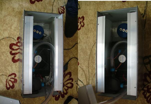

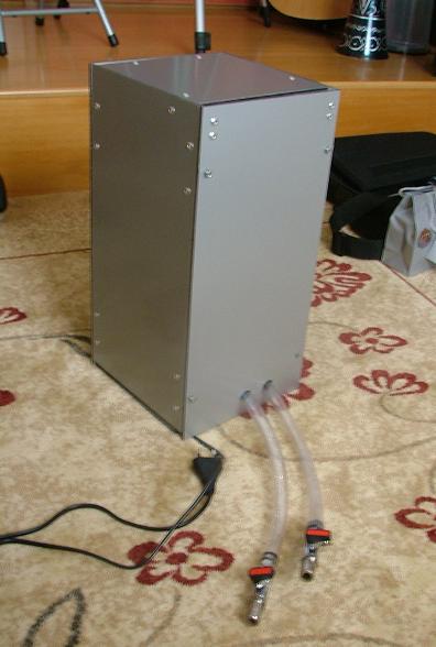

αλλα δε καταλαβα απο που θα βγαινουν οι σωληνες,
στη φωτο φαινετε οτι θα πρεπει να βγαινουν απο την βαση (πραμα δυσκολο για την στηριψη του κουτιου!) εκτος εαν χρησιμοποιησεις γωνιες κ να βγουν απο την πισω μερια του κουτιου.
το puss-pull εννοεις οτι ο ενας βαζει αερα κ ο αλλος βγαζει, σωστα?
δε φαινετε πολυ καθαρα στις φωτο.....
θα σου προτεινα να μην τους κολλησεις πανω στο ψυγειο αλλα πανω στο κουτι ωστε να εχεις ενα σωστο εξαερισμο!:flag:

@ F117 : όσον αφορά τα φύλλα Etalbond μπορείς να τα βρείς σε οποιοδήποτε μαγαζί κατασκευάζει κουφώματα αλουμινίου αλλά είναι πανάκριβο...(40 ευρώ το τετραγωνικό)
Απο όσο υπολογίζω χρησιμοποίησα 0,4-0,5 τετραγωνικά αρα ~20 ευρώ.Εμένα δε μου κόστισε καθόλου επειδή αυτά τα κατασκευαστικά μαγαζιά είναι πελάτες του πατέρα μου και τα παίρνω τζάμπα...

@ Strategos : Οι τρύπες έγιναν απο την πίσω πλευρά και χωρίς γωνία.Με λίγο ζέσταμα όλα γίνονται...
@ thepimp : O σπρώχνει απο το εσωτερικό και ο άλλος βγάζει έξω απο την γρύλια.Το κουτί στην βάση του έχει κενά για να μπαίνει αέρας.

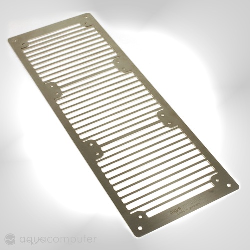

Πολύ ωραία δουλεια μπράβο!Η πάνω τρύπα με το τζαμάκι σε τι χρησιμεύει?Την γρίλια για τους ανεμιστήρες ΑquaComputer που την βρήκες?(πολύ όμορφη). Φτιάχνω και εγώ ένα κουτακι υδροψυξης και δεν μπορώ να βρω γρίλιες για τους 2x14cm ανεμιστήρες του κουτιού...Μόνο αυτο μου λείπει και 4 ποδαράκια και θα είναι έτοιμο

Είναι το ντεπόζιτο με plexxy για να βλέπεις στάθμη νερού.
Την γρίλα την είχα αγοράσει απο ένα χρήστη εδω μέσα μαζί με το ντεποζιτο με το plexxy.Mάλλον παραγγελία απο εξωτερικό είναι.

Μοιαζει πολυ με ηχειο :T: ,και τα σωληνακια απο πισω ειναι σαν καλωδια ηχειου (μ'αρεσει που εχεις βαλει και βανες για να κλεινεις το κυκλωμα χωρις διαρροες,ειχα κανει κι εγω αυτο το τρικ)

Kαι τώρα μπαίνει στα σκαριά κουτί για το μόνιμο μου σύστημα με τριπλό 360 ψυγείο με αυτή την γρίλια...
Κάνει ~23 Ευρώ απο www.aqua-computer-berlin.de

κανε μια αντιστοιχη τρυπα στο πισω μερος του κουτιου κ καρφωσε εκει τον εναν 12αρη για να βγαει τον θερμο αερα απο το κουτι σου!
ακομα θα μπορουσες να κανεις μικρες τρυπουλες (με ψιλο τρυπανακι) στο πανω μερος του, ωστε να απελευθερωνεται λιγος θερμος αερας παραπανω.
χωρις καλο αερισμο το κουτι σου θα γινει φουρνακι!

@ thepimp Φαίνεται δεν κατάλαβες τι είπα.Ο ενας ανεμιστήρας σπρώχνει αέρα απο το εσωτερικό του κουτιού και ο άλλος τραβάει-βγάζει έξω απο το κουτί.’ρα φουρνάκι δεν γίνεται...
(Αν σε μπέρδεψαν οι ανεμιστήρες στην φωτό ,τους είχα σε ανάποδη διάταξ)η απο αυτή που λέω.)
