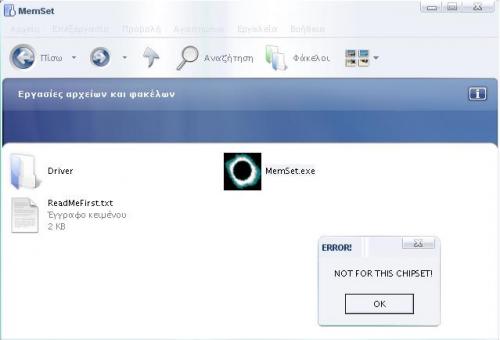

sakis_the_fraud1416003252 Ιανουάριος 1, 2007 Author #31 Ιανουάριος 1, 2007 ουτε το memset κανει γα αυτο το mobo! κανενα αλλο δεν υπαρχει?

sakis_the_fraud1416003252 Ιανουάριος 2, 2007 Author #34 Ιανουάριος 2, 2007 Παράθεση Αρχική απάντηση από anthis [01-01-2007 19:52] Για socket 478 έχουν φτηνήνει πάρα πολύ οι μητρικές... Με 40-50 ευρώ παίρνεις την καλύτερη... εχμμμμμμμποια ειναι η καλυτερη?νομιζω παντως πως πρεπει να εχει chipset i875... Παράθεση Αρχική απάντηση από anthis [01-01-2007 19:52] Ψάξε και για μεταχειρησμένη.... Κάποια ευκαιρία θα βρεις... Κοίταζε και στο stock house του πλαίσιο.... στο stock house του πλασιο δεν εχει τιποτα...(btw, εκει εχει ολα οσα ειναι απο RMA??)ψαχνω για μεταχειρισμενη... Παράθεση Αρχική απάντηση από anthis [01-01-2007 19:52] Από utilities το SetFSB δεν σου έκανε τίποτα? Υπάρχει και το Memset για τις μνήμες... απο utilities από Windows εχω δοκιμασει:SetFSB -->2475 αλλα δεν τρεχει sPi και μετα απο λιγο κανει rebootClockGen --> 2486 και τα ιδια με το πανω...MemSet --> ουτε καν ανοιγει...Κανενα αλλο υπαρχει να δοκιμασουμε την τυχη μας?
