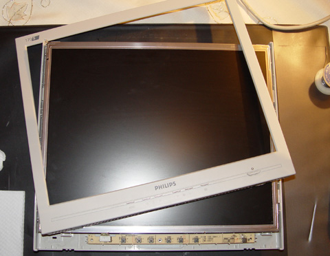

εδω της εχω αφαιρεση την βαση και εχει βγει ηδη το μπροστα πλαστικο καλυμα
κατω χαμηλα φαινεται το πανελ με τους διακοπτες...

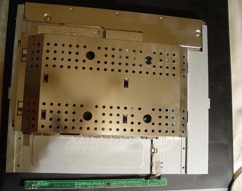

η οθονη γυμνη χωρις πλαστικα ,οπως την βλεπουμε απο πισω !! (ντροπη σας!!)
μερικες βιδες και η μεταλλικη προστασια φευγει κι αυτη....

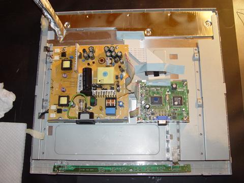

...για να αποκαλυφθουν τα εσωτερα της οθονης....

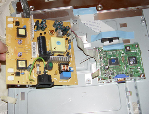

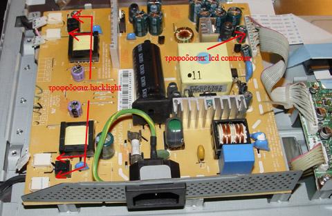

αριστερα ,η μεγαλη πλακετα ειναι το τροφοδοτικο και δεξια η μικρη ο κοντρολερ
μια πιο κοντινη για το τροφοδοτικο

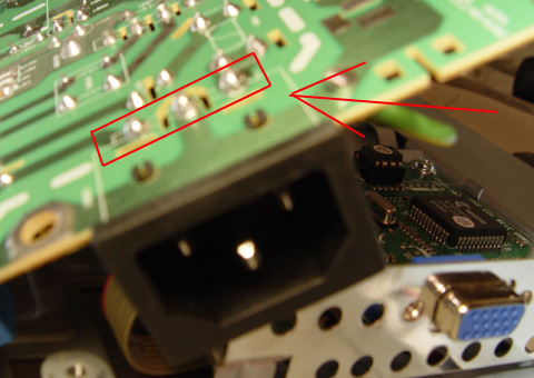

το προβλημα ειναι το φις του ρευματος που ειναι χαλαρο και πρεπει να ελεγξουμε
προσοχη θελει ο πυκνωτης στη μεση (μαυρο βαρελακι) αλλα και καθε σημειο απο δω και περα γιατι μπορει να κανουμε ζημια αθελα μας

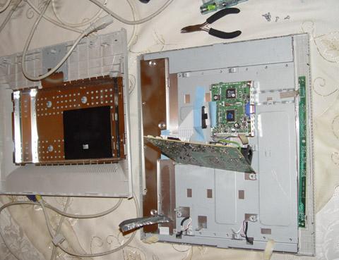

βγαζουμε τα φισακια για την τροφοδοσια του backlight,ξεβιδωνουμε της βιδες που συγκρατουν το τροφοδοτικο στο σασι και το γυρναμε αναποδα

στο πλαισιο ειναι τα τρια ποδαρακια του φις που εχουν το προβλημα
εδω παιζει μεγαλο ρολο η ποιοτητα κατασκευης - το φις δεν ηταν ιδιαιτερα στιβαρο και με το βαλε-βγαλε (ισως και λιγο ατσαλα) απο τον χρηστη τελικα εγινε η ζημια

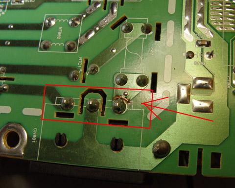

εδω φαινεται καθαρα η ζημια -ειδικα στο δεξι ποδαρακι

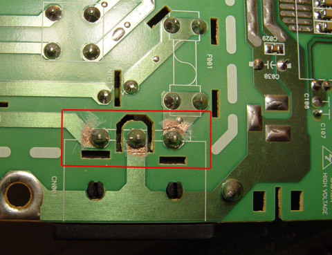

οταν τα προσεξα καλυτερα διαπιστωσα οτι και τα τρια ειχαν ζημια(ειχαν ξεκολησει απο το pcb)
με ενα λεπτο ισιο κατσαβιδι 'καθαρισα' την περιοχη διπλα σε καθε ποδαρακι ωστε να φυγει το φιλμ και να φανει ο χαλκος
κολητηρι στο χερι και ζημια τελος......
