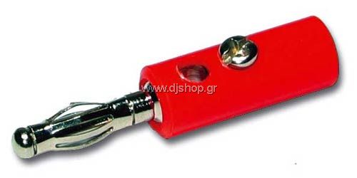

...ελληνιστί καρφάκι σε "μπανάνα"...
sorry για την παρέμβαση, αλλά το RCA δε λέγεται "μπανάνα". ’λλο βύσμα είναι η "μπανάνα"
Παραθέτω και φωτό :p . Έχουμε φάει τα χρόνια μας στα θρανία και τα εργαστήρια, γι' αυτό και post-αρα. Πάντα καλοπροαίρετα ;)
edit : και το θηλυκό της "μπανάνας" λέγεται "μπόρνα"
Σωστος ;)
Ειναι ενα λαθος που κανουν πολλοι!
Έχεις δίκιο anubis, πολλές φορές καταχρηστικά βέβαια κι εγώ έτσι το λέω :o
