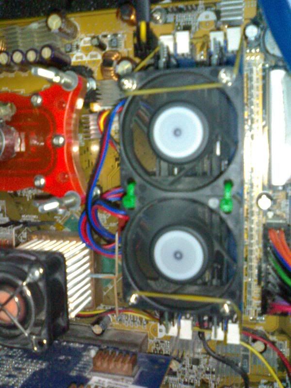

πληροφοριακα το dominator ειναι πιο ψηλο απο αυτο της ocz αλλα νομιζω ειναι καλυτερο..χωρις ομως να ειμαι 100% σιγουρος.
Βεβαια αν πιανουν τα χερια σου μπορεις ευκολα να το μονταρεις με 1 πλεχυ η οτι αλλο 8ες εσυ..:p

1)
2) δεν το εχω δοκιμασει οποτε δεν ξερω ( η φωτο δεν ειναι απο το δικο μου PC)
3) το ιδιο με το πανω...
