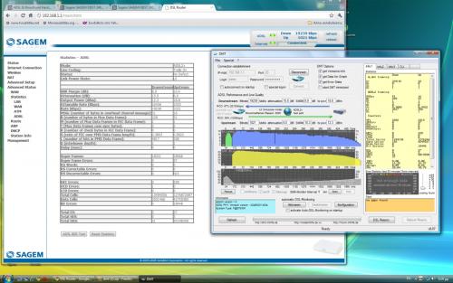

Venom μπορείς άνετα να αυξήσεις την ταχύτητα στο Downstream αρκεί να έχεις ένα συμβατό router με Telnet/DMT.
Εσένα δηλαδή δεν είναι κλειδωμένο το SNR Margin όπως λες.
Πριν δηλαδή με 9db SNR ήσουνα στα 17 και με "1" ( να δω πότε θα καταλάβεις ότι με 1db SNR η γραμμή αποκλείεται να είναι σταθερή για περισσότερο από 60 sec ) τώρα είσαι στα 18 και για αυτό ευθύνεται το πείραγμα που έκανες εσύ στο SNRM στο router σου ?
Δεν ισχύει αυτο που λές...
Ακόμα και με 0.6db Μπορεί να είναι σταθερό για 10 ώρες... Αλλά υπάρχει κίνδινος για αποσυνδέσεις μπορεί δηλαδή ξαφνικά να το πιάσει και να κάνει συνέχεια αποσυνδέσεις αυτό εξαρτάται πόσο σταθερό είναι το SNR Margin σου... Μπορείς να το δοκιμάσεις... Δές πόσα db έχεις και μετά από 3 ώρες ξαναδές. Αν μειώθηκε η αυξήθηκε σημαίνει πώς υπάρχει μεταβολή του SNR οπότε πρέπει να κάτσεις να βρείς το μικρότερο SNR με βάση την μεταβολή όμως.... Το 1.4db συγκεκριμένα είναι ακριβός το Margin που χρειάζεται μια γραμμή που είναι σταθερή... Αν πάθει μια μείωση κάποια στιγμή δεν θα πέσει γιατί έχει ένα "περιθώριο"..
Με 9db είμουν στα 13-14,5Mbps και με 1db SNRM είμαι στα 17-18,5Mbs...
Αλλά παίζει σημαντικό ρόλο και το attenuation, μια γραμμή με 38db μπορεί να μην μπορεί να κρατήσει την γραμμή σταθερή λόγο κάποιας εξωτερικής παρεμβολής + το θέμα της απόστασης..
Επίσης... Ο ΟΤΕ έχει πολύ υψηλό SNR Target για να μην κάνουν πολλοί πελάτες παράπονα για αποσυνδέσεις..
