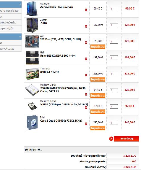

Ενδιαφέρομαι για αγορά ενός καινούργιου pc. Μετά απο κάποιες συζητήσεις έχω καταλήξει σε κάτι τέτοιο...
Το συγκεκριμένο pc είναι λίγο πάνω απο το budget....
Δεν με ενδιαφέρει το o/c, αλλά θέλω ένα καλό και σταθερό pc να αντέξει στο χρόνο όσο γίνεται..

το κουτί είναι άχρηστο. τζάμπα χρήμα. επίσης δεν χρειάζεσαι αυτές τις μνήμες. τα windows μην τα παίρνεις αυθεντικά αν δεν έχεις εταιρεία. η μητρική είναι άχρηστοι για σένα αν δεν κάνεις overclocking. o σκληρός πολύ μικρός. η κάρτα γραφικών είναι καλή αν παίζεις παιχνίδια και αν έχεις οθόνη 22'' ή μεγαλύτερη ή σκοπεύεις να αγοράσεις στο μέλλον.

όλα ωραια μια μόνο ένσταση! τα 358 που πας να δώσεις για ενα Kit μνημών ddr2 την σήμερον εποχή που τα 2χ1GB ξεκινάνε απο 44 τα θεωρώ υπερβολή και πεταμένα λεφτα! Βρές ενα καλο kit στα 1066 με τα μισά λεφτα.
edit: ακυρο τωρα το ειδα οτι ειναι 4GB!
Εγώ από την άλλη μια χαρά το βλέπω... ίσως όντως το κουτί είναι άχρηστο και θα κοιτούσα κάνα ποιο φθηνό κουτάκι που απλά να έχει 12άρηδες ανεμιστήρες μέσα.
+1 από μένα μια χαρά είναι.

Συμφωνώ για αυτό που λένε για τις μνήμες, και προτείνω κάποιο κιτ 2χ2GB μιας και θα βάλεις τα Vista x64, σαν αυτά μιας και δεν θα κάνεις O/C : http://www.plaisio.gr/product.aspx?catalog=20&category=69977727&product=1050125 http://www.plaisio.gr/product.aspx?catalog=20&category=69977727&product=1050133 ή http://www.e-shop.gr/show_per.phtml?id=PER.555252 (αν μπορείς να πάρεις τις μνήμες ξεχωριστά)
Για τροφοδοτικό το 750 είναι μεγάλο για το H/W που θα βάλεις επάνω. Ένα καλό 450άρι σε καλύπτει μια χαρά. Κοιτα αυτά http://www.plaisio.gr/product.aspx?catalog=20&category=69977705&product=923265 http://www.plaisio.gr/product.aspx?catalog=20&category=69977705&product=935638
Επίσης αντι για 8800GT κοίτα και την 8800GTS για καλύτερες επιδόσεις και ησυχία, αλλά και την 3870 για μικρότερη κατανάλωση και ησυχία.
Το κουτί είναι πανέμορφο και αρκετά μεγάλο, αν δεν σ'αρέσει κάτι άλλο go for it.

Για τις μνήμες μάλλον με έχετε πεισει απλά δώστε μου μια ενναλακτική σίγουρη πρόταση....Ούτως ή άλλως απ' ότι κατάλαβα το σύστημα δεν θα τις διαβάσει παρά μόνο για 800αρες...
Για το κουτί απλά πιστεύω ότι είναι αθόρυβο, έχει πλήκτρα και θύρες (usb...κ.τ.λ.) πάνω, και μάλλον είναι ποιοτικό...από κοντά δεν το έχω δει...Έμεινα πιο πολύ στο αθόρυβο γιατί λόγω φόρτου εργασίας δουλεύω βράδυ σπίτι και μου τη σπάει λίγο ο θόρυβος μετά από μια κουραστική μέρα......
σόρρυ για το διπλοpost. σε αυτά που σε προτείνω προτιμώ αυτές τις μνήμες http://www.e-shop.gr/show_per.phtml?id=PER.555252 αλλά είναι από e-shop. όπως και τους σκληρούς αν τους κάνεις raid είναι πιο γρήγοροι από τους ραπτορες και πιο ήσυχοι. έχω κάνει πόσους υπολογιστές και αν δεν πας για overclocking όπως κάνουμε οι περισσότεροι εδώ θα δώσεις τζάμπα λεφτά. δεν πρόκειται να δεις ούτε ένα δέκατο του δευτερολέπτου διαφορά μεταξύ του δικού σου και του δικού μου συστήματος στο εγγυώμαι. πάρε και με τα λεφτά που περισσεύουν ένα bluetooth σετ ποντίκι/ πληκτρολόγιο ή καλά ηχεία ή πάνε στα μπουζούκια (που λέει ο λόγος).
κι αυτό που σε πρότεινα αθόρυβο είναι και τεράστιο. το σύστημα θα διαβάσει τα πάντα. πάρε το πολύ πολύ έναν ρυθμιστή και όταν δεν παίζεις χαμηλωσέ τους. έχει αρκετό χώρο το κουτί για μεταφορά θερμότητας.

Αφού θες ησυχία, πάρε την 3870 (από ότι καταλαβαίνω, δεν θα κάνεις και πολύ gaming. Αν δεν πρόκειτε να ακουμπήσεις παιχνίδια άλλα από πασιέντζα και τετρις τότε και μια ΑΤΙ 2600 ή nVidia 8600 (με ανεμιστήρα) κάπου στα 100-120 ευρώ ή γύρω στα 150 ευρώ με παθητική ψύξη σαν και αυτή, σε καλύπτει) μιας και καίει λιγότερο ρεύμα και είναι πολύ ήσυχη. Και επίσης τροφοδοτικό πάρε ένα καλό Seasonic/Corsair στα 550-650 Watt που θα σε καλύψει και μελλοντικά όπως αυτά που προτείνω παραπάνω. Είναι και αθόρυβα, και με μεγάλο efficiency, και έχουν θετικότατα reviews. To MoBo είναι μια χαρά ;)

απ' ότι κατάλαβα ένα μικρότερο τροφοδοτικό μάλλον γύρω στα 600W και θα του είναι και του είναι και too much της zalman το 600αρη έιχα στην αρχή στο νου μου...
για τις μνήμες Ram 4GB KIt DDR2 800 4-4-4 της gail...είναι μια λύση....

η abit είναι κορυφαιά σε όλα της και σταθερότατη. την έβαλα σε 4 μηχανήματα με overclocking και δεν καταλαβαίνει τίποτα. τόσα λεφτά για μητρική θα έδινα μόνο αν είχα άλλα τόσα για να βάλω υδρόψυξη και να ευχαριστηθώ της χάρες της.
κι εγώ την 3870 βασικά θα σου πρότεινα αρχικώς αλλά επειδή διάλεξες την 8800 με την οποία δεν έχουν και τρελές διαφορές η επιλογή είναι δική σου.
Για το θέμα του λειτουγικού, νομίζω πως μιας και παίρνεις ολόκληρο σύστημα δικαιούσαι OEM version τα Windows. Και αυθεντικά και τσάμπα. Και το νομίζω παει στο οτι δεν ξερω αν δίνουν OEM τα 64bit. Όσο για τις μνήμες... δες αυτές που έχω στην υπογραφή μου. Τσίμπα αυτές και πολύ πολύ παντες στα 1000 μονος σου. Πάνε πραγματικά ΣΤΗΝ ΠΛΑΚΑ! Και με default ρεύματα πας στα 1000, rock stable.
Σχετικά με την κάρτα ανάμεσα σε 3870 και 8800, ότι προτιμάς, και θα σου έλεγα να πας σε τροφοδοτικό σε κανένα seasonic. corsair ή tagan 500w με 600w. Αυτά απο μενα.
1. ΜΠΡΑΒΟ που εβαλες τα Windows στην τιμή. Ειναι μέρος του υπολογιστή και κακώς πολλοί το "ξεχνάνε"... Ειδικά όταν ενα κουτι κοστίζει όσο τα Windows... Kαι τα DSP ειναι τα OEM εφόσον φτιάχνεις εσύ τον υπολογιστή...
2. Oι μνήμες ειναι πολύ ακριβές, κοίτα κάτι σε φτηνότερο αφού δεν θα κανεις Overclocking.
3. Kάρτα γραφικών μπορείς να "κόψεις" αν δεν παίζεις παιχνίδια. Επίσης ειναι μια πολύ ενοχλητική αιτία θορύβου....

Έχω αποφασίσει να "κατεβάσω" τις μνήμες σε:
800αρες Gail http://www.plaisio.gr/product.aspx?catalog=20&category=69977727&product=1050133 ή
800άρες OCZ τ σετ των 2χ2GB http://www.e-shop.gr/show_per.phtml?id=PER.555252
και να δω και μια μικρότερη μητρική ..ίσως την P5Kc της ASUSS ή κάποια της Gigabyte ή κάποια απ' αυτή που προτείνουν τα πιαδιά πιο πάνω....
Τα επιπλέον χρήματα που περσσεύουν όχι ότι πρέπει να τα διαθέω ντε και καλά αλλά μάλλον είναι πιο "εκμεταλεύσιμα" αν τα διαθέσω σε κάποια υλοποίηση για ταχύτερο δίσκο...ισως κάποιον raptor ...δεν ξέρω ακόμα....
Τελικά καταλήγω κάπου εδώ:
τελική τιμή 1595,90
Κράτησα τη μητρική αν και νομιζω ότι δίνω λίγα χρήματα παραπάνω ίσως,
άλλαξα της μνήμες σε 800αρες και σε κιτ των 2 οπότε έχω άλλες δύο θέσεις κενές για μια πρώτη αναβάθμιση αν χρειαστεί...
Και με κάποια χρήματα που εξοικονομήθηκαν πήρα τον raptor και αργότερα βλέπω για ένα δεύτερο....
